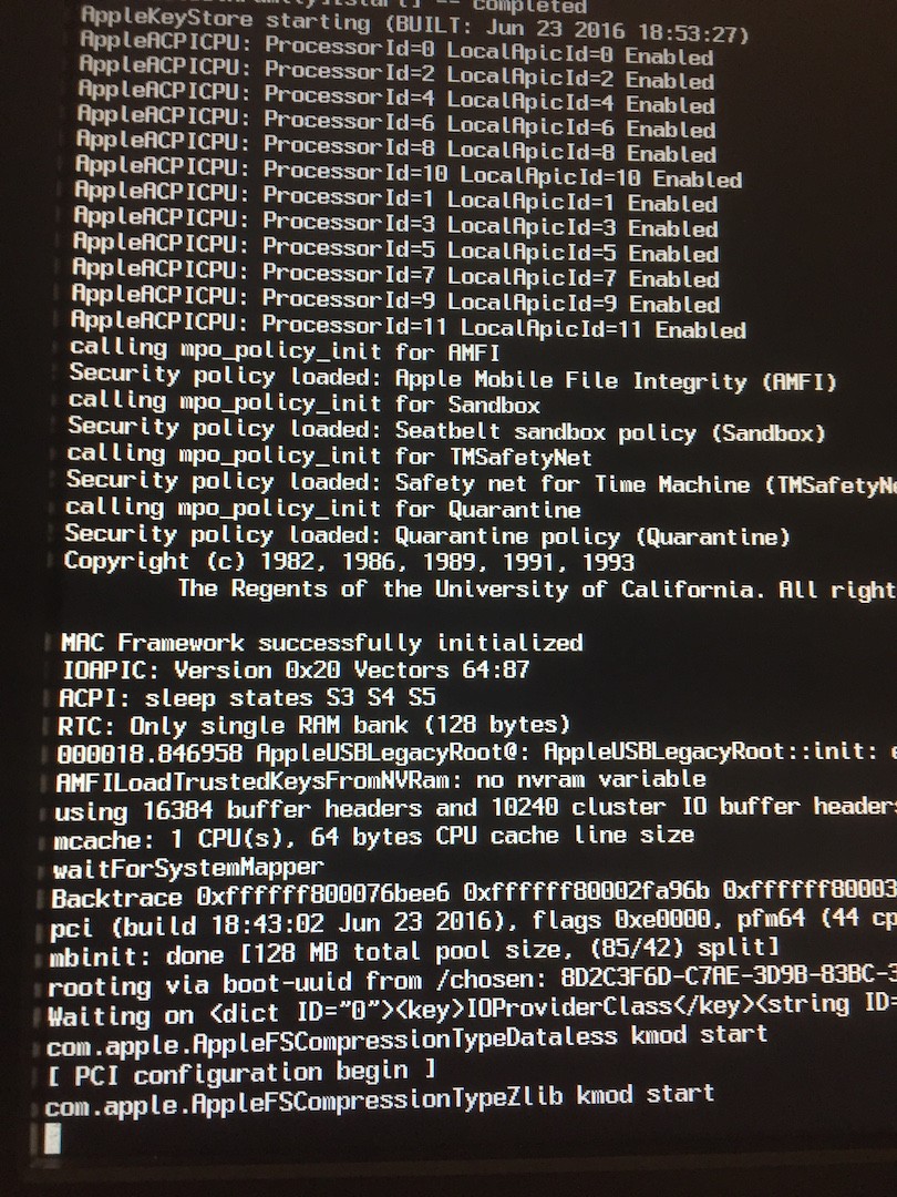

    Die OSX Platte habe ich bereits über meinen Hacki sauber installiert, nehme ich nun den erstellten Bootstick startet das System immer neu. Fehler Meldung ist als Bild angehangen.

  • Wie hast Du die SIP eingestellt? Also genaue Werte für BooterConfig und CSRActiveConfig ?
  • Nimm den OSXAptionFix2 und stell CSRActiveConfig auf 0x7F ein...
  • Probier es mal so ist im Moment nv_disable=1 gesetzt weil NVIDIA Ohne Webtreiber gibt Probleme zudem ist MacPro6.1 ohne Patch der AppleGraphicsDevicePolicy auch nicht gerade die beste Wahl.
    Dann schau auch noch mal genau in Deinen Clover Ordern in den Bereich Drivers UEFI 64 Bit hier dürfen OSXAptioFix und OSXAptioFix2 und OsxLowMemFix nicht parallel installiert sein sondern je nur einer davon also in Deinem Fall OSXAptioFix2...
      (4,52 kB, 73 Mal heruntergeladen, zuletzt: )
  • Hast eine PN :D
    Wenn das so klappt dann gibt es die Lösung natürlich auch hier :D
  • Zwei Sachen fallen mir dazu ein.
    1. Clover Version. Einige Clover Versionen hängen bei +++++ mit X99 Boards
    2. verwende Test2.EFI, gehört in den drivers64UEFI Ordner deiner Clover Installation. Datei ist im Anhang
  • Clover ist aber für UEFI installiert und nicht Legacy?
  • Hast Du aktuell mehr als eine PCIe Karte im System (PCIe basierte SSD´s zählen auch als Karten)?
