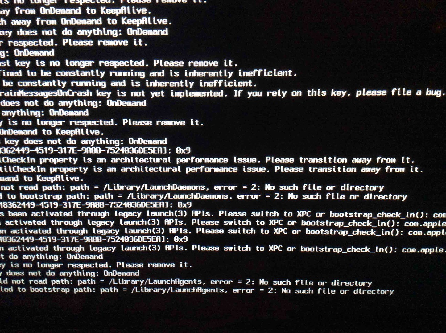

Anfänger kämpft mit clover bitte um Hilfe
  • ich habe mit diskmaker x 6 auf einer 32 gb sd karte el Capitan app. und clover mit uefi mount.
    die Konfigurationen habe ich von anderen forum usern übernommen. ich erreiche die 5 auswahlpunkte(von clover) und wenn ich Osx boote kommt folgendes Bild. bin jedem dankbar, der sich das anschaut und mehr versteht als ich und mir helfen kann.
    danke morix

  • Fehler: Das erste Apfellogo sollte da nicht auftauchen. Sondern dier Text vom Verbose-Mode
    Wenn du die config.plist aus der Liste genommen hast, ist da drin der Verbose-Mode aktiviert.
    Und, diesen Text bitte fotografieren und unter Erweiterte Antwort hochladen.

  • verbose ist angeklickt, es erscheint jedoch sofort das apple logo und kein code am bildschirm

  • es passiert viel, begrüssung von clover, hardwarecheck, dann ratterts ziemlich lange und bleibt dann bei vielen Fehlermeldungen meistens in Zusammenhang xpc, schaltet sich dann aus, started wieder mit begrüssung vom clover......
    mein Fernseher ist zu gross um den ganzen monitor mit dem iPad zu knipsen.wenn andere ausschnitte gebraucht werden bitte mitteilen.
    merci schon jetzt

  • Die Meldungen sind ziemlich normal (Warnmeldungen, keine wirklichen Fehler) und haben mit dem Verhalten nichts zu tun...
    Kannst Du in etwa eingrenzen wo genau das Neustart passiert bzw. versuchen die letzten Zeilen die vor dem Neustart ausgegeben werden zu filmen/knipsen wobei ich da schon so eine Idee habe. Schau bitte mal im Bios nach ob unter den Virtualisierungsoptionen VT-d vorhanden und ggf. aktiviert ist falls ja bitte diese Option unbedingt deaktivieren.

    ps. bin jetzt beim DSMOS angekommen, es blitzen noch paar Sachen auf und dann verliere ich den hdmi zum Fernseher und der stick blinkt noch 5 sec.
