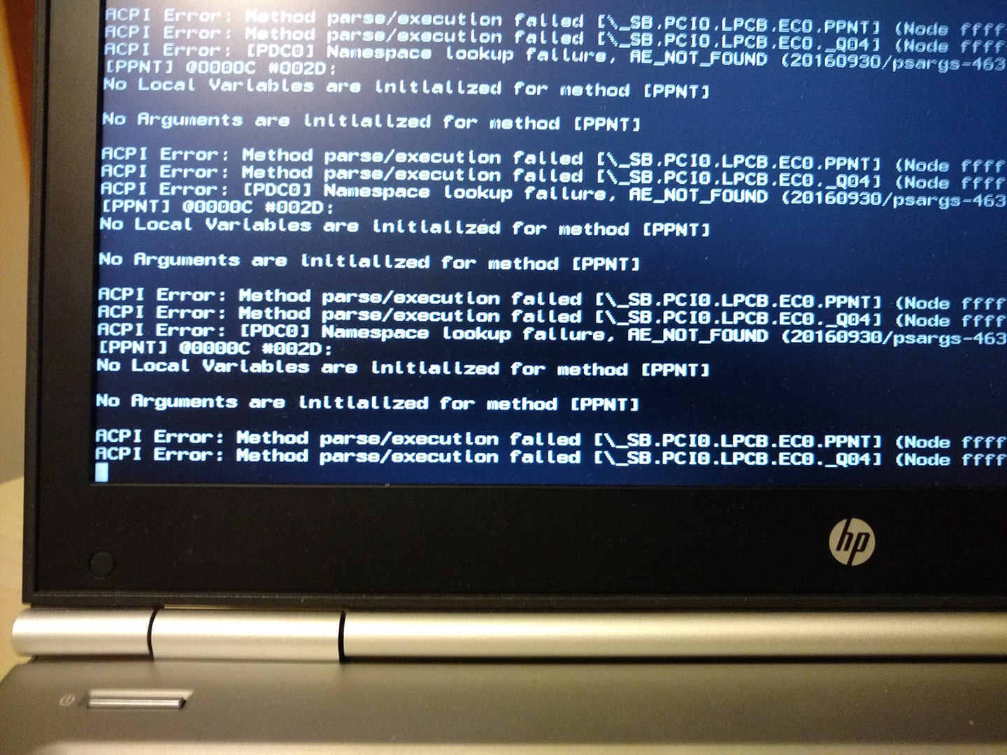

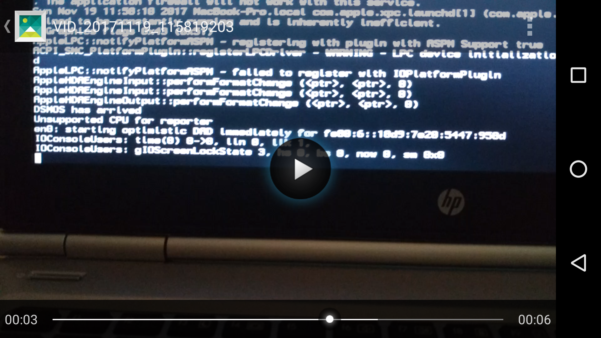

Leider funktioniert es nicht. Dieselbe Nachricht wird angezeigt.

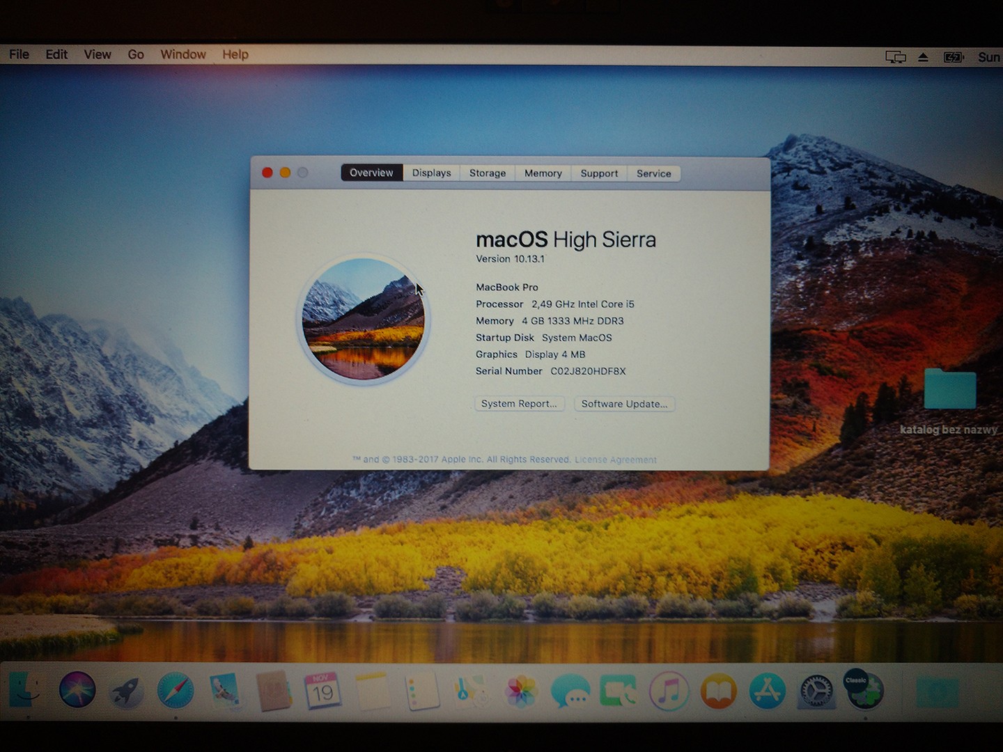

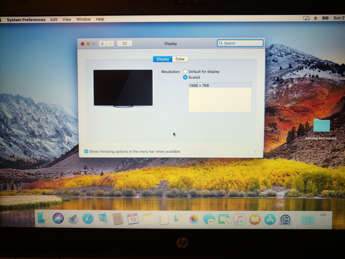

Ich extract EDID mit Windows und Ich habe sie ersetzt in config.plist. Ich ausgeschaltet "InjectAti" und High Sierra Installation war erfolgreich. Bildschirm arbeitet in native 1366x768. Wenn "Inject Ati" ist markiert in Clover , boot danach Bildschirm leuchtet schwarz.

Nicht. Trotzdem war die Installation des Systems erfolgreich. Ich musste die "injektAti" ausschalten und den EDID-Code ändern (Meine Bildschirmauflösung ist 1366x768). Das System funktioniert, beschleunigt aber nicht die Grafikkarte.
