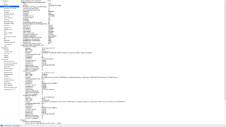

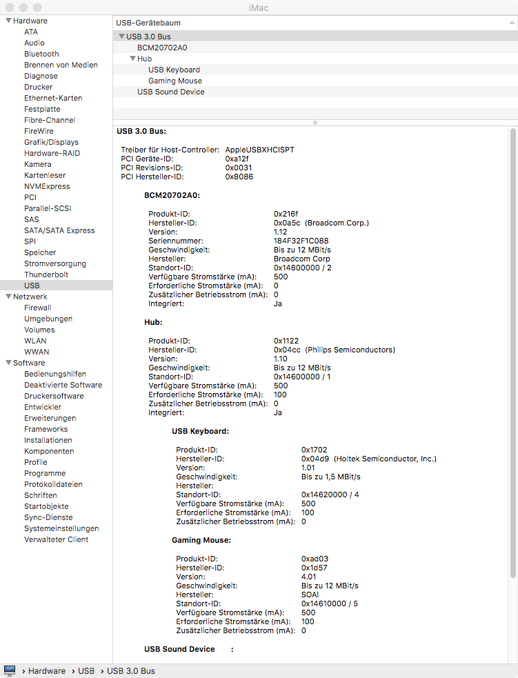

    @vviolano
    Bitte mache einen Screenshot vom Systeminformation->Bluetooth, wenn der USB-Stick nicht eingesteckt ist und packe noch einen Screenshot von Systeminformation->USB Bereich...

  • Bei @vviolano befürchte ich eher, dass der interne USB für den BT-Anteil seiner internen Karte nicht aktiv ist.
    Du weisst schon 15-Port-Limit und uia_exclude Geraffel für USBInjectAll usw.
  • Mein Kopfschmerzthema ;(
    MacBook Pro 15.4" Late 2015
    iPhone 7+ 128GB
    Stay calm 'til valhall
  • Klar... die werden ja gesetzt um diese olle 15-Port-Limit nicht zu überschreiten.
    Da aber der Broadcom USB-Part sowohl im USB- als auch im BT-Screenshot zu sehen sind, würde ich dir folgendes empfehlen:
    Klicke mit der gedrückten Shift+Alt-Taste auf das Bluetooth-Symbol am oberen Monitor-Rand.
    Im darauffolgenden Menü gibt es nun einen Debug-Eintrag.
    Dort wählst du nacheinander die Punkte:
    "Alle Geräte entfernen" und "BT Modul zurücksetzen"...
    Die Bezeichnungen können leicht anders lauten, da ich mein System in Englisch betreibe und den deutschen Text nicht genau kenne... ;)
    Dann machst du einen Reboot und versuchst es nochmal...
