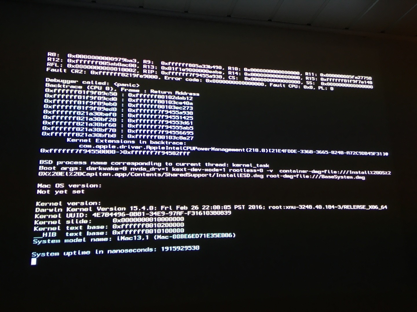

    Anhang repräsentiert den aktuellen Fehler, hoffe jemand weiß etwas.
  • Dann pack mal den NullCPUPowerManagement.kext in S/L/E bzw wenn es sich um den install stick handelt auf den Stick oder in den passenden Ordner auf der EFI ;)
  • warum die NullCPUPowerManagement.kext in S\L\E, dann doch lieber in den kext\Other Ordner von Clover aber wenn ich deine Boot args sehen und die SMBios Version auf iMac 13.2, dann ist da schon mehr dran also mal lieber den ganzen Clover Ordner hochladen.
  • Nach S/L/E nur wenn das system bereits installiert ist und die platte erreichbar ist. Ansonsten natürlich Kext/other. Geg. Noch den AppleIntelPowerManagment.kext neu generieren lassen aber davor sichern...

    Komme jetzt mit dem powermanagement kext in den intaller, er findet aber keine Festplatten außer den eigenen Stick.

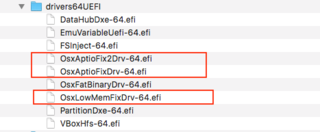

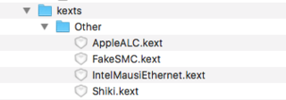

  • wie ich es erwartet habe beim auswählen in clover, erst mal alles angekreuzt und gehofft clover sucht sich das passende schon raus.
    Und wie kann ein EFI Ordner 70 MB groß sein, wie gesagt die Kext Ordner 10.6 - 10.12 kann man immer leer lassen, nur der Other Ordner macht da wirklich Sinn.
    Außerdem sollte man schon mal lesen, wenn man Clover installiert, einiges steht in deutsch da, das gilt auch für den fix2 einen von drei benutzen nicht alle drei.
    Lade dir mal ein aktuelles Clover, nicht so eine alte Version.
    Clover_v2.3k_r3969.zip
  • So probier die Kexte mal aber nicht alle gleichzeitig in den Clover\Kext\Other Ordner jede einzeln
