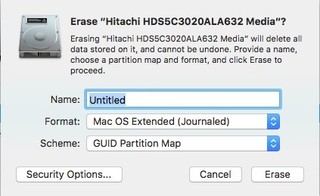

    Die Platte ist als "Partition Map: Master Boot Record" eingerichtet und sollte eigentlich als "GUID Partition Map" laufen.
    Entferne zuerst die bestehende Partition, dann gehst du wieder auf die Platte selbst und versuchtest dort über "Erase" das Format auf "Mac OS Extended (Journaled)" und das Scheme auf "GUID Partition Map" zu setzen:

  • wie kann ich jetzt noch ein Foto hier einfügen ?
  • So :) das hat mal geklappt danke !
