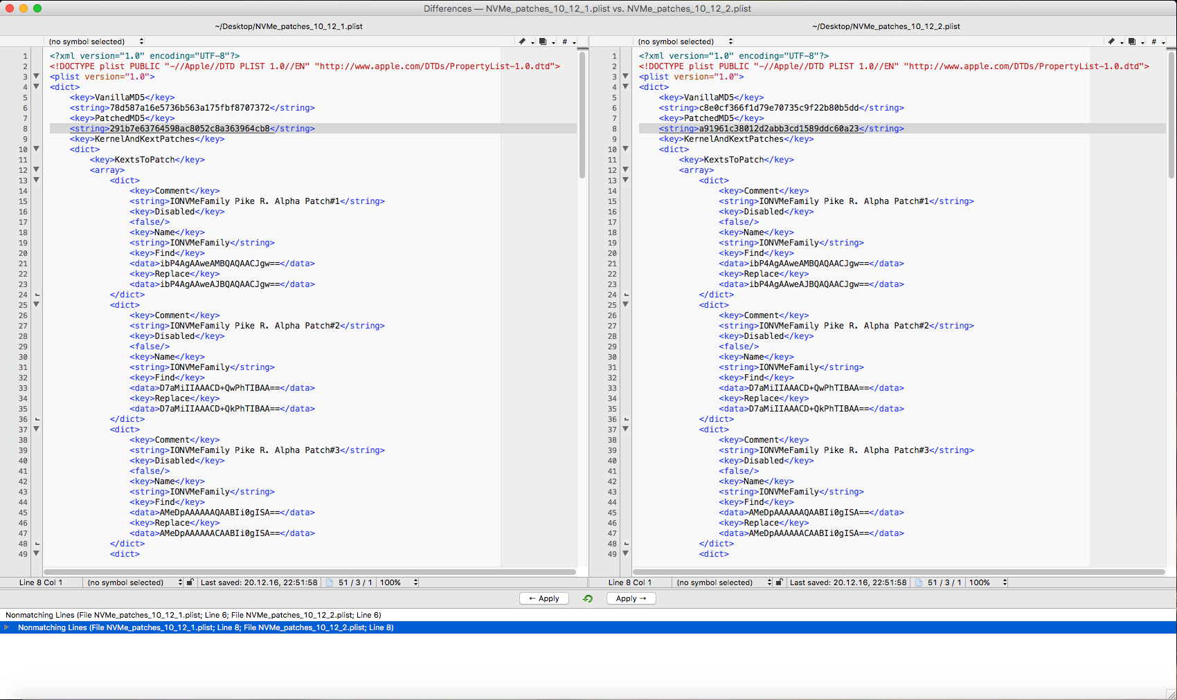

    - einen Kext namens "HackrNVMeFamily-10_12_2" nach folgender Anleitung erstellt Anleitung: Sierra auf NVMe SSD installieren (Clover) mit dem Befehl "./patch_nvme.sh --spoof 10_12_2"
    Damit der sich nicht mit dem Original IONVMeFamily.kext beißt, habe ich das Original umbenannt, damit es nicht geladen wird.
    Aber ich bekomme die NVMe SSD nicht angezeigt...

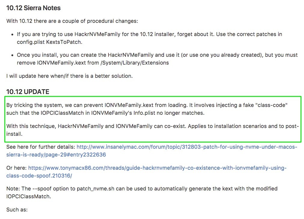

    Dort habe ich die Infos zu dem Befehl "./patch_nvme.sh --spoof 10_12_2" für den Hilfs-Kext "HackrNVMeFamily-10_12_2-spoof" gefunden.
    Ich habe den "-Spoof" selbst so an den erstellten Kext angefügt, sonst komme ich durcheinander.
    Wenn ich diesen nämlich ohne "--spoof" nutze, also nur den Befehl "./patch_nvme.sh 10_12_2", entsteht daraus der Kext "HackrNVMeFamily-10_12_2", welche mir beim Booten eine KP in Bezug auf IOUSBFamily wirft.

    Das sind die Patches, die ich verwende. Das original IONVMeFamily.kext bleibt. Keine DSDT/SSDT order sonstige Patches außer den KextsToPatch.
    Wirklich pflegeleicht. Funktioniert seit 10.12.2 Betas - vorher nicht getestet.

    Ich schaue mir das gleich mal an, wobei ich den Weg per KextsToPatch-Einträge bereits getestet hatte, aber vielleicht stimmt da ein einzelner Eintrag nicht...
  • Benutzt Du zur Installation bereits die gepatchte Kext? Dann wird darin der Fehler liegen. Für die Installation vom Bootstick funktioniert aus irgendwelchen Gründen, die ich selbst nicht genau weiß, der gepatchte Kext nicht sondern nur der Originale zusammen mit den Clover Patches... So habe ich es bei mir gemacht und so hat es auch funktioniert. Leider hab ich über die Feiertage meinen Rechner nicht parat, ansonsten werde ich demnächst mal mein System auf 10.12.2 updaten und die Anleitung aktualisieren...

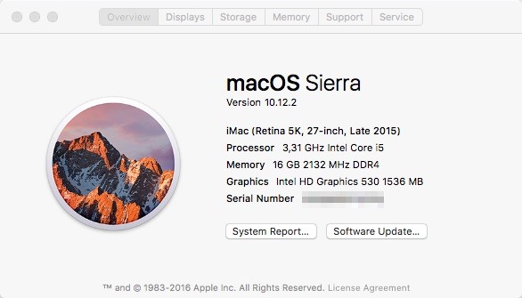

    Das Result:
    Es kann weiter gehen... ;)
    Vielen Dank Jungs...
