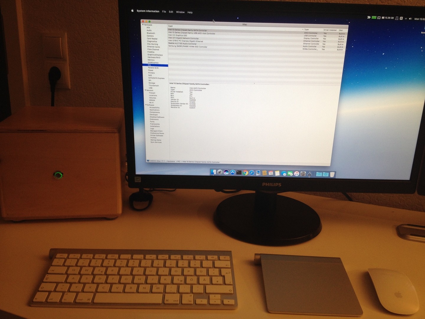

Meine Skylake Kiste
  • Hi,

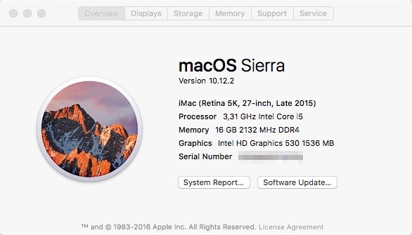

    ich habe ja die Komponenten aus folgendem Post in die flotte Holzkiste verbaut, deswegen hier mal das Endergebnis meines Skylake-Systems:
    Ein paar Details zum Inhalt:
    Infos zur Leistung:
    Und beiliegend noch der eingesetzte Clover-Ordner aus der EFI...

  • Was ist da eigentlich für ein Trend an mir vorbei gezogen, dass sich jetzt so viele Holzkisten als Gehäuse bauen?
    i7 6700K Gigabyte GA-Z170X GTX 980 Ti 32 GB RAM 1 TB SSD Clover
    i7 4770 MSI Z97M GAMING GTX 1060 16 GB RAM 250 GB SSD Clover
    :nowin:
  • Nun,
    das hat noch einen ganz anderen Stellenwert eines Unikats, als die ganzen üblichen kaufbaren Gehäuse... :)

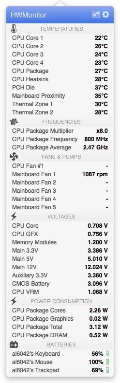

  • Wie sieht es denn bei Holz aus bzgl. Empfang, Geräuschen, Vibrationen, Temperatur, Brandgefahr? Find deine Kiste schon ziemlich cool!

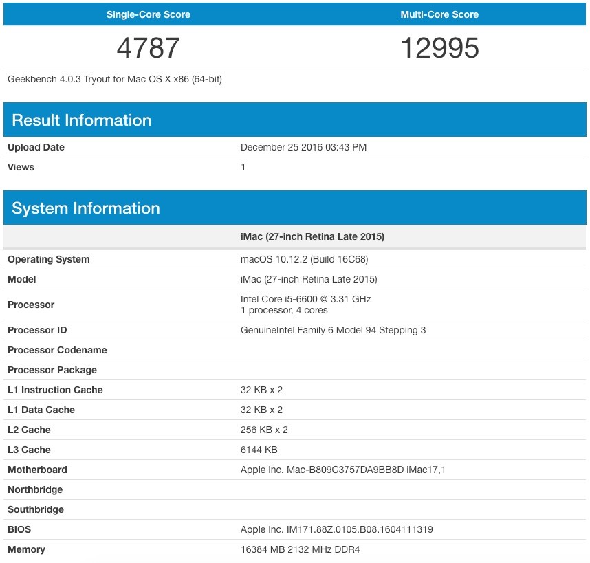

  • Hier der Vergleichswert des Geekbench-Tests:
    Neu
    Alt
    Und hier noch die OpenCL-Tests
    Neu HD530
    Alt HD4600
    Alt GTX770
    Spiegelt mE auch die Angaben des folgenden Tests ziemlich genau wieder:
    http://www.technikaffe.de/cpu_…vs-intel_core_i5_6600-523

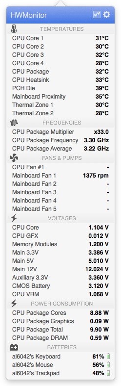

    "Geräusche" & "Vibrationen":
    Aktuell habe ich noch den Boxed-Kühler drinnen, der erstaunlicherweise dabei war (ich dachte Skylakes werden ohne ausgeliefert).
    Damit hört man den Rechner beim Starten und bei Last.
    Habe die Woche noch vor den anderen Kühler zu testen. Bin selbst mal gespannt... :)
    "Temperatur" & "Brandgefahr":
    Bei geschlossenem Deckel und im Idle Mode sind das gerade mal 30 Grad Celsius:
    Da sehe ich keine Brandgefahr... :)
