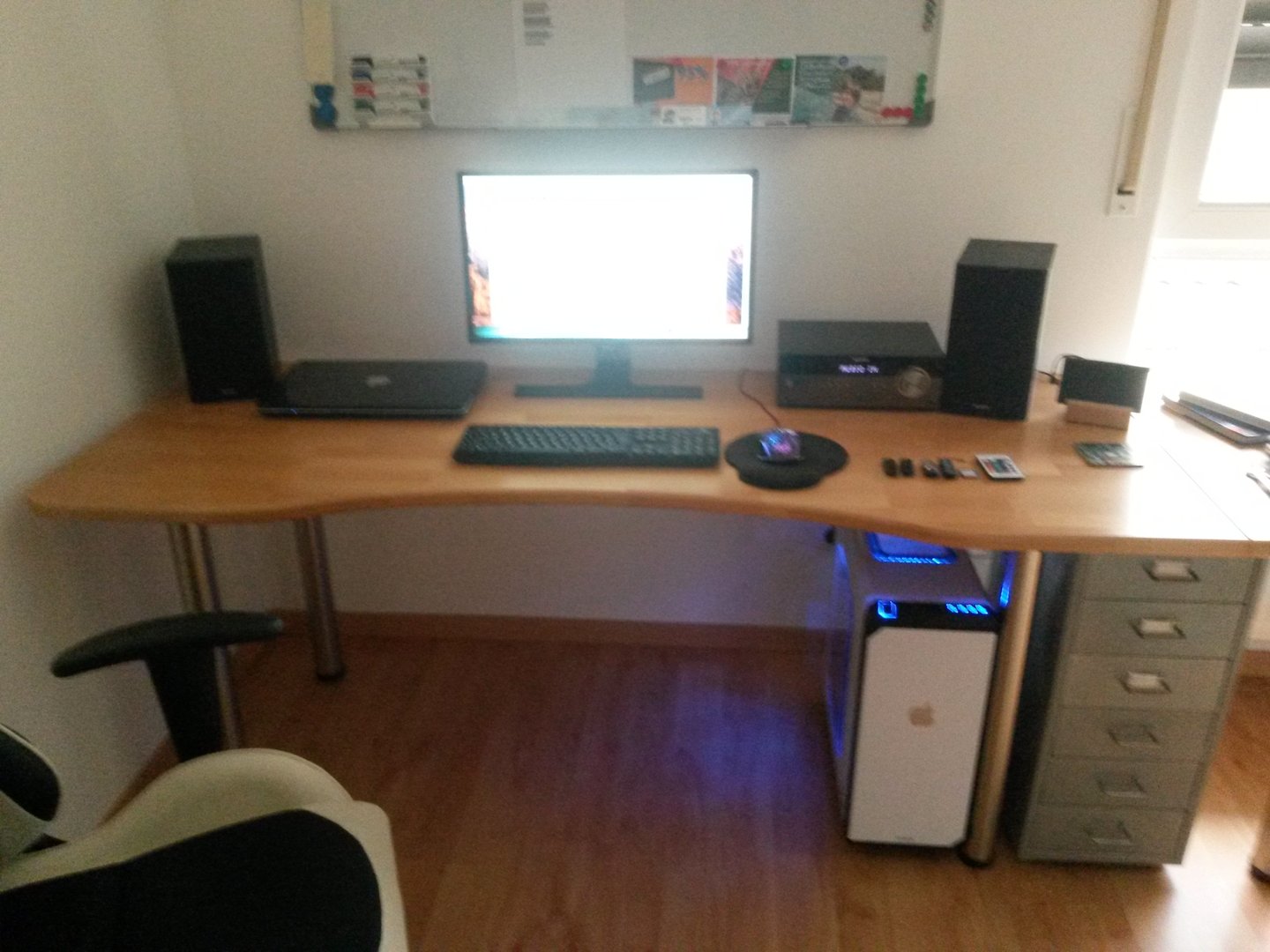

  • Ich könnte ja auch mal fix meinen Rechner/mein Setup vorstellen, dachte ich, als ich den Thread von @al6042 gesehen habe. Naja, die Hardware steht ja eigentlich links und was besonderes ist sie auch nicht wirklich. Trotzdem hier nochmal in ausführlich:

    Nun, die Bilder habe ich zum Glück noch wieder gefunden. Zum mindest ein paar davon. Bitteschön:
    Vom Rechner selber ist leider (innen) nicht viel zu sehen. Daher kann man sich das gerne auch auf YouTube ansehen:
    Jetzt verklagt mich bitte nicht, wegen meiner Schneidekünste, ich weiß, ich kann das nicht... War auch nur gedacht, dass man wenigstens die Bilder sehen kann. Ich glaube @kuckkuck und evtl. sogar @derHackfan kennen das schon.

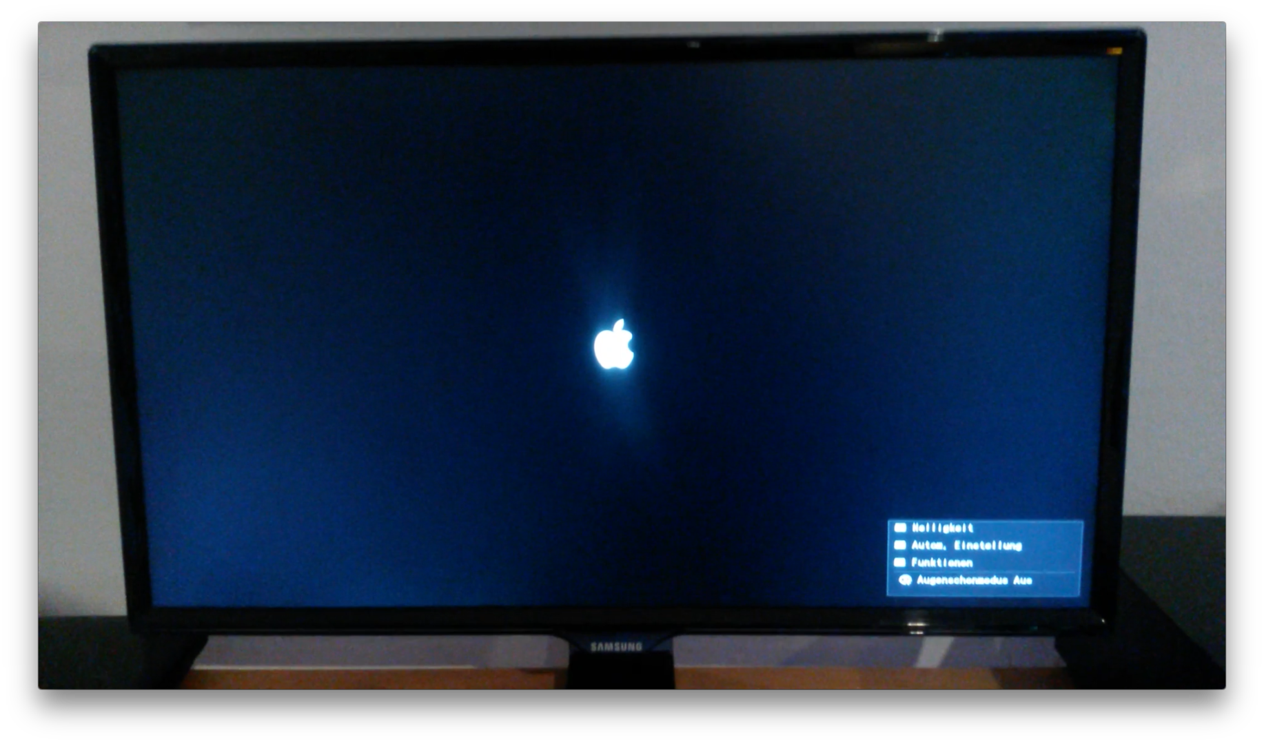

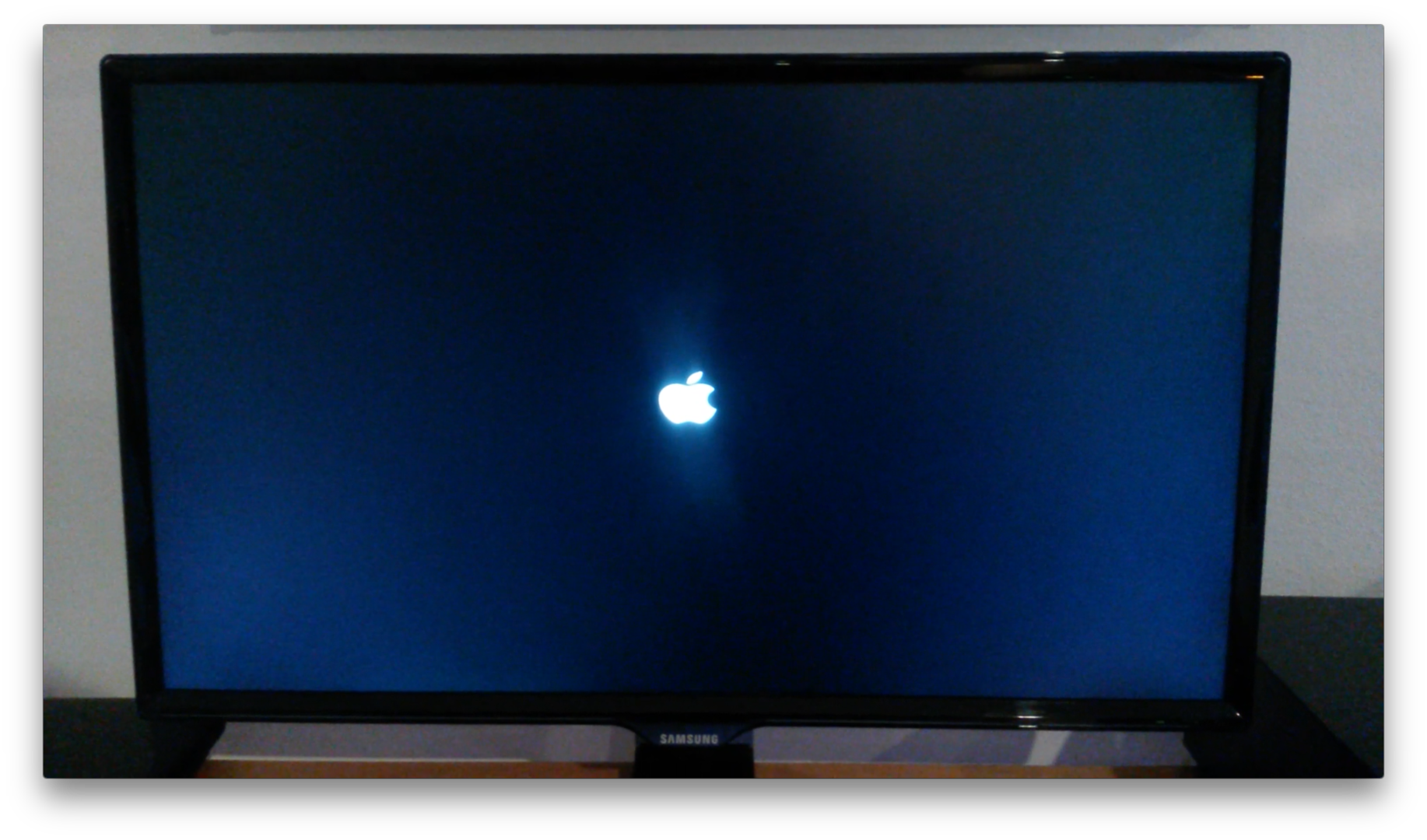

    Allerdings kommt das spektakuläre erst jetzt. Das Gigabyte Logo ist ja leider herzlich wenig schön und das American Megatrends Zeug ist auch nicht das Wahre. Ein Apple Logo wäre doch schön! Tja... Nach etwa 5 Stunden Ausprobieren und wieder neuem flashen (ich schätze, es waren etwa 25) hat es nun die Best mögliche Qualität erreicht... Perfekt ist es noch nicht, aber ich glaube auch, das geht nicht besser! Ich bin aber unglaublich froh, dass es auf meinem Aptio V (Z170) Board so Problemlos läuft, immerhin habe ich schon oft genug das Bios zertrampelt und es via @Bios in Windows wieder neu flashen müssen. So sieht es auf jeden Fall aus, wenn nun das Bios startet:
    Und so, wenn dann macOS startet:
    (das unten Rechts ist vom Monitor)
    Der Unterschied ist wirklich nur sehr gering und das ist auch gut so! In Wirklichkeit sieht es noch viel cooler aus, aber so gute Fotos kann ich nicht machen. Aber ich bin sehr zufrieden wie es jetzt ist und bin froh, dass ich nun nicht wieder ständig das Bios flashen muss. Leider war es nämlich so, dass sich nur PNGs einfügen ließen, die unter 600x800 Pixel groß sind. Allerdings ist ab 600x74, oder so ähnlich, ein schwarzer Strich in der Mitte des Apple Zeichens. Also musste ich es auf 600x73 lassen, sodass es wohl ein wenig gequetscht aussieht, aber immerhin besser als dieses Gigabyte Logo.

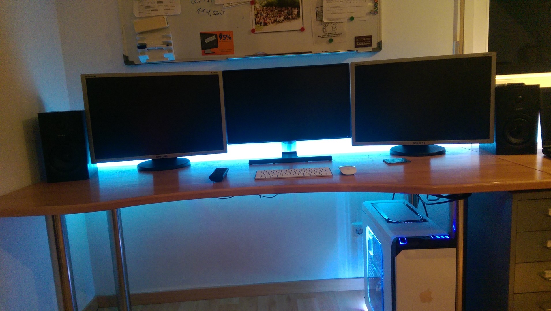

  • Kleines Setup Update...
    Mein Bruder hat mir jetzt (da meine RX460 hin ist) seine GTX950 geliehen und seinen Monitor. Wie lange ich das Zeug behalten kann ist noch nicht klar aber erstmal bleibts hier stehen :hurra:
    Hier einmal normal:

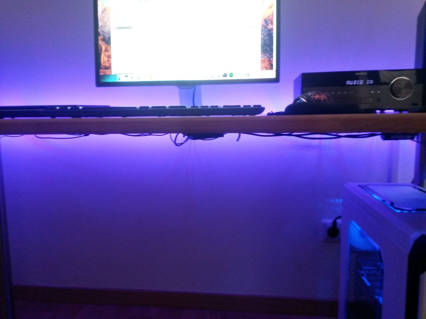

    Aber irgendwie dachte ich, da fehlt noch was! Also habe ich mal noch einen alten LED Strip raus gesucht und davon den + Pol an den + Pol eines 4-Pin Molex Anschlusses gesteckt. Die anderen 3 an den - Pol. Somit werden Rot Grün und Blau voll aktiviert und es entsteht weiß. Tolle Sache, denn genau das will ich haben :D Hat ein bisschen gedauert, bis ich gerafft habe wie es gehen soll, aber jetzt läufts. Über den USB Controller haben meine 12 Volt LEDs leider nicht genug Saft bekommen, weshalb das die einfachste Lösung war. Hier mal ein paar Bildchen mit zusätzlichen LEDs in dem Rechner und unten drunter
    (Ja, der rechte Monitor sieht etwas anders aus - der ist über DVI und nicht wie der andere über HDMI angeschlossen. Hat leider nur Analoge Eingänge)
    Muss schon sagen, sieht gar nicht schlecht aus, wie ich finde. Leider kommt es auf den Fotos nicht so ganz weiß rüber :/ Naja... In echt siehts toll aus und das zählt! Als nächstes (wenn ich evtl. ein Ersatz des Z170-HD3P bekomme) sind dann die Heatspreader des Mainboards und des RAMs dran. Natürlich weiß ;) Und zu guter Letzt fehlen dann noch gesleevte Kabel. Mal sehen, ob ich das selber machen werde oder mir doch mal irgendwann solche Dinger kaufe. Also noch immer viel zu tun!

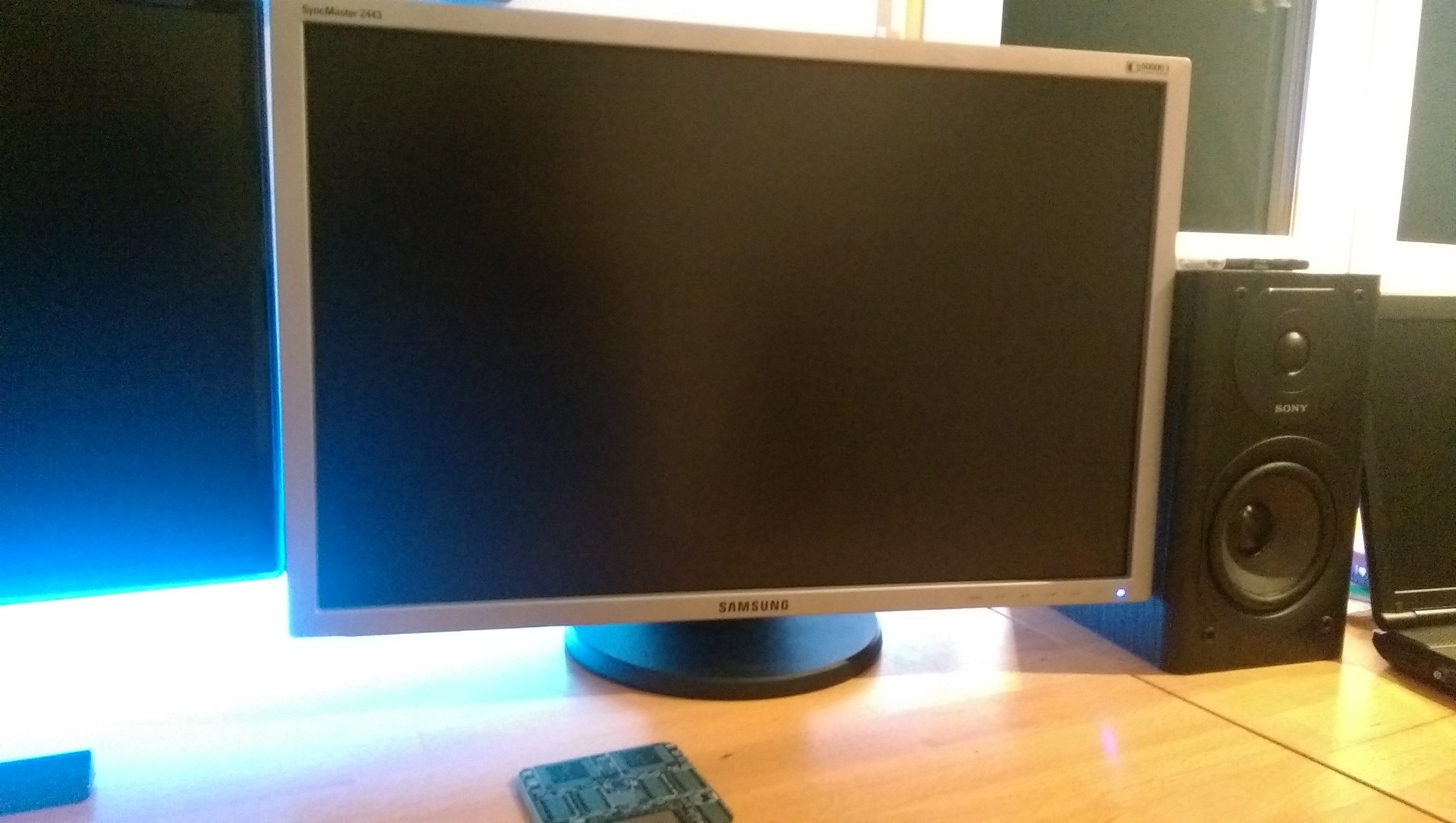

  • Auch hier hab ich eine kleine Neuigkeit... Wenn man schon mal am Upgraden ist, dann auch richtig :D Ne, hab von meinem Informatik Lehrer 2 Bildschirme geschenkt bekommen. Waren noch da und joa... nehm ich. 2 x 24" Samsung Monitore. Full HD, DVI, VGA, nix besonderes. Aber immerhin 24"! funktionieren einwandfrei und steigern die Produktivität schon enorm. Leider kann ich bisher erst einen benutzen, da meine Grafikkarte nur einen DVI Ausgang hat. Hab mir jetzt aber 2 Adapter bestellt, um sie an meinen DP Anschlüssen zu nutzen. Ich weiß, ich weiß, einer hätte gereicht, aber wer weiß wofür mans mal gebrauchen kann. Hier mal ein Bild von meiner Palette auf dem Tisch:
    Ich hab auch nochmal einen in der Nahansicht:
    Den Rechner kriege ich bei dem Platz einfach nicht mehr oben auf den Tisch. Und meine Anlage hat jetzt auch noch keinen Platz. Ich weiß einfach nicht wohin :D Ich hatte schon überlegt sie unter den Tisch zu schrauben, aber ich weiß auch dort nicht wohin damit, sodass sie halbwegs erreichbar ist. Keine Ahnung.
    Achja... für alle die jetzt sagen: Das sind aber 27", wenn deiner in der Mitte 23,6 " hat! Nein. Die äußeren haben einfach 120 Pixel mehr in der Höhe, das ist alles. Sagt auch macOS:
