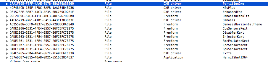

  • die AppleIntelE1000e.kext ist im Ozmosis EFI "fest" drin
    Was genau meinst du damit? Im "Ozmosis" oder auf der EFI? :D Ich habe dir mal einen Screenshot gemacht, wie deine ROM im UEFITool aussieht:
    Diese Dateien sind alle für Ozmosis und wurden zusätzlich eingefügt. D.h. deine Kext muss auf der EFI Partition sein und dort ist sie nicht fest. Also die kannst du doch einfach austauschen, oder nicht? Wie du die EFI Partition mit dem Terminal mounten kannst, steht (falls du es nicht mehr weißt) hier noch einmal: https://www.hackintosh-forum.d…mit-dem-Terminal-mounten/
  • nehme alles zurück und hiermit ein Sorry an al6042, ich war zu dämlich zu lesen wo das Kext raus geladen wurde ...
