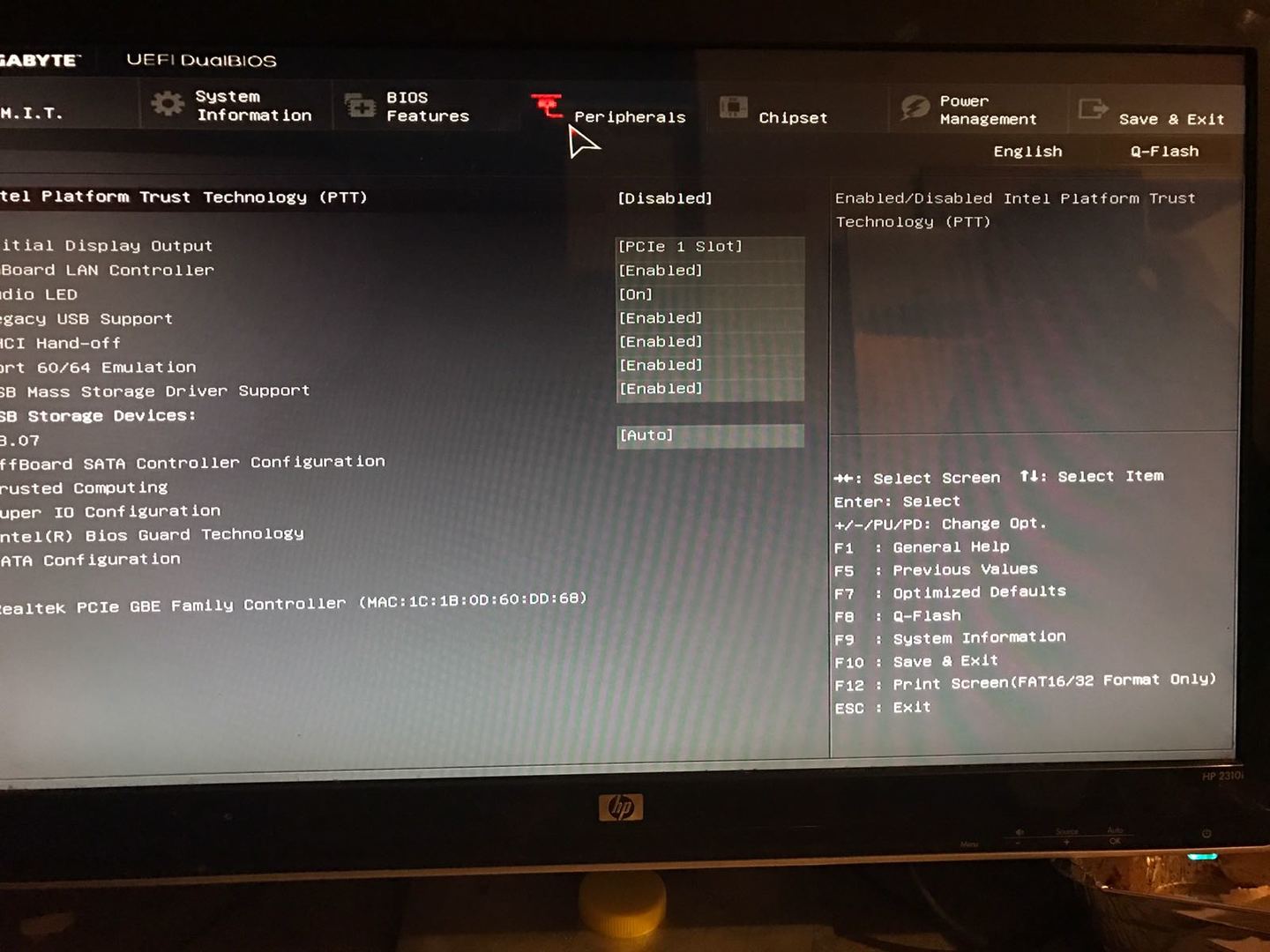

  • Hast du deine Grafikkarte bereits eingebaut ?
    Wenn ja dann Bau sie Mal aus und Versuch dann zu starten.
  • ja meine grafikarte habe ich ausgebaut
    und er bootet gar nicht Windows boot findet er direkt
  • Was heißt er bootet gar nicht findet der den USB Stick nicht oder weigert er sich den Stick zu starten? Ist im Bios Secure Boot deaktivert?

    hallo es hat geklapt stick muste ich neben dem nezwerk steker einsteken
    jetzt ist nur noch kleine schwirikeiten mit meiner grafikarte bild flakert auf YouTube wen ich volbild mache xD
