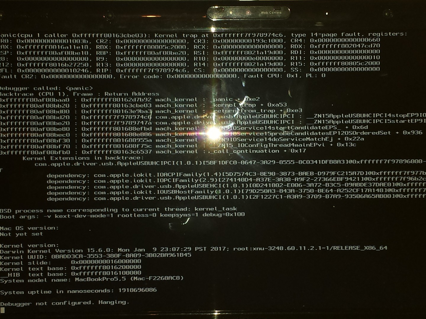

  • Das kann ich nicht lesen, geht zu schnell mit dem Restart.
    Oder gibt es einen Log wo ich nachschauen kann?
    Toshiba L550 ist ein Hackintosh
  • Wenn man Clover richtig einstellt gibt es ein Preboot Log und ein Bootlog aber Du könntest für den Anfang auch mal mit dem Configurator den Haken bei keepsyms=1 und debug=0x100 setzen damit bleibt die Panik auf dem Schirm und der Rechner startet nicht einfach neu...

  • Das Bild stand wenigstens 5 Min. so. Und ich boote immernoch vom Stick, keine HDD!
    Von HDD booten erst wenn mit dem Stick alles läuft.
  • Zeigt der Stick denn noch Aktivität oder passiert hier gar nichts mehr?
