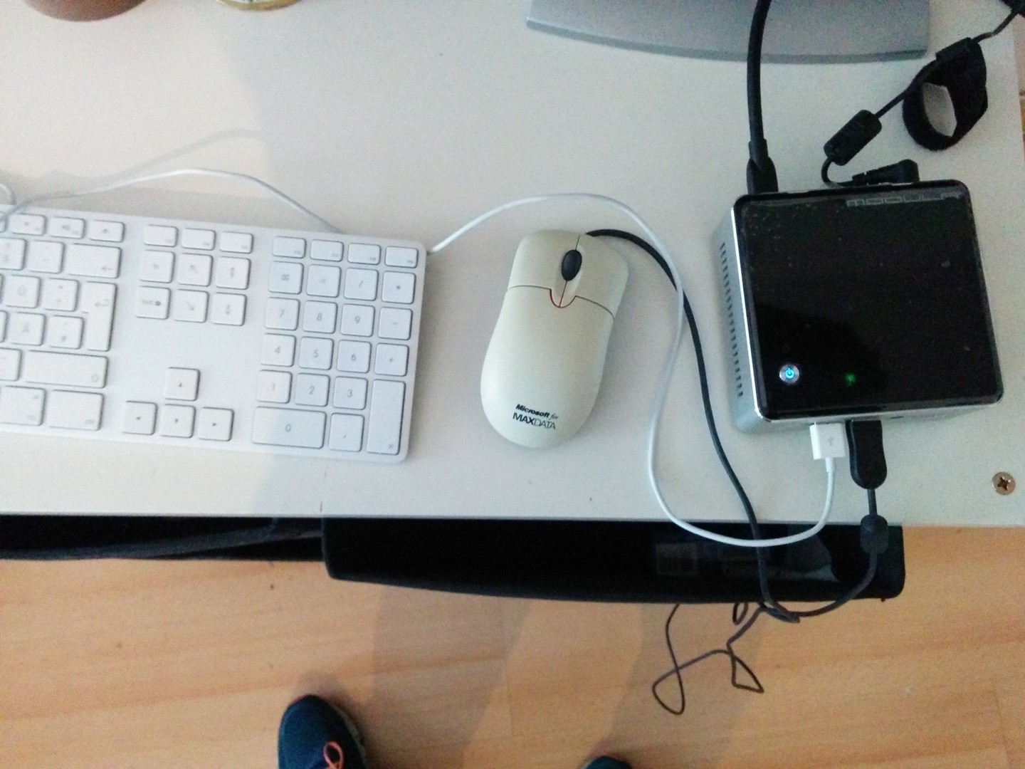

  • Ich bin eigentlich auch Fan von M-Itx Pc's. Allerdings finde ich die kleinen Intel NUC's & CO schon der Hammer. Man muss halt darauf achten was man für einen holt. Es werden aktuell auch viele mit verlöteten W-lan und co ausgestattet was dann wohl eher wieder für ein M-Itx spricht. Außerdem gibt es scheinbar auch genügend die unter etwas last schon erschreckend warm und Laut werden.
    Glücklicherweise habe ich aktuell einen zum Testen auf Lager. Und ich muss sagen ich bin begeistert. Man hört ihn nicht, er ist gerade mal doppelt so groß wie eine PC Maus und läuft super flott. Also ich bin begeistert von dem Teil und wenn ich das Geld hätte würde ich mir das ding direkt kaufen.
    Es ist ein NUC5i5 mit einem i5 5250U
    Ich konnte noch nicht viel rumspielen, da ich akutell zu wenig zeit habe. Aber die Installation von El-Cap ging schoneinmal Problemlos. Displayport und Mini-HDMI laufen auch mit voller Grafikbeschleunigung. USB und LAN hat auch keine Probleme gemacht. Sound und Sleep müsste man halt man in ruhe fixen. Aber ich denke das bekommt man schon hin.
    Aber das Teil ist einfach der Hammer. Also mein nächster wird auf jeden Fall so ein kleines Teil.
    MFG Patrick
