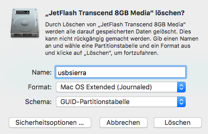

      • 8GB USB Stick (2.0) (Transcend) mit Diskutils mit folgender Auswahl formatieren

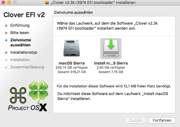

      • Neusten Clover Installer herunterladen (hier 3974), entpacken und ausführen

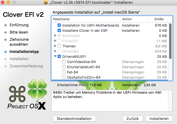

      • Beim Punkt Installationstyp klickt ihr auf Ort für die Installation ändern ... und wählt den USB Stick aus und klickt auf fortfahren.
      • Dann klickt ihr auf Anpassen und setzt die Häckchen wie in den folgenden Bildern und klickt anschließend auf Installieren
      • Ist Clover fertig könnt ihr auf Schließen drücken. Auf eurem Schreibtisch befindet sich nun eine Festplatte mit dem Namen EFI.

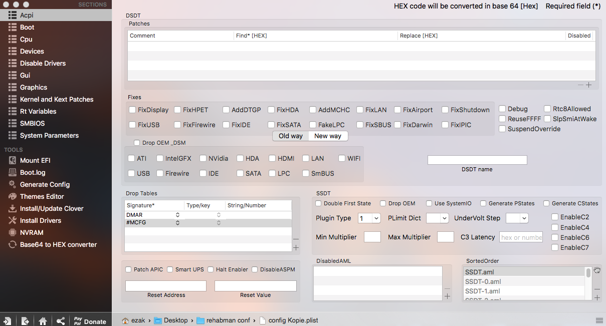

      • Jetzt laden wir uns den Clover Configurator runter und öffnen die Datei EFI/CLOVER/config.plist und stellen die Werte wie folgt ein:
        Speichern beim Schließen nicht vergessen.

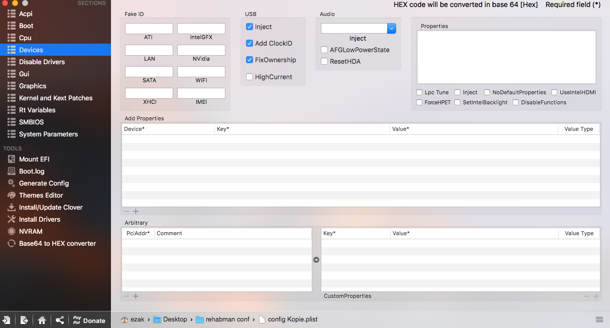

      Damit die Soundkarte mit Clover funktioniert müssen wir folgendes im Clover einstellen
      - Unter ACPI setzt ihr folgenden Haken:
      - Unter Devices stellt ihr folgendes ein:
      (In meinem Fall handelt es sich um eine IDT 92HD81B1X5 die mit der ID 12 läuft, eventuell müsst ihr die ID anpassen)

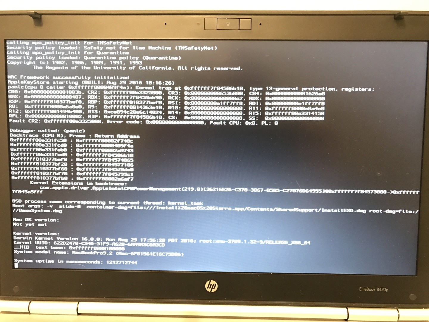

  • Hey zusammen,
    wie bereits in einem anderen Thread beschrieben wollte ich meinen 8470p mal sauber und ohne Skripte mit einer SSD installieren.
    Im folgenden Thread
    Anleitung: HP 8470p / El Capitan - nahezu 100% perfekt!
    habe ich alle Schritte aufgelistet die ich bisher durchgeführt habe.
    Jedoch bekomme ich beim Laden des USB Sticks direkt einen Kernel Panic.
    Könnt ihr mal schauen was ich falsch gemacht habe?
    Vielen Dank und viele Grüße
    Ezak
    Lenovo T460s: i7-660U, 12GB DDR4, HD Graphics 520, 500 GB SanDisk SSD, Broadcom BCM43602 . macOS Sierra
    HP Elitebook 8470p: i5 3320m, 8GB DDR3, HD 4000 , 500 GB Samsumg SSD, Broadcom BCM43225HMB - macOS Sierra
    Samsung NP530u3B: i5-2467M, 4GB DDR3, HD3000, 500 GB HDD, Logilink WL0084B- macOS Sierra (Ezakine)
  • Ich würde mal eine aktuellere FakeSMC nutzen.

  • Habe eben mal in dein Paket reingeschaut... versuche mal beiliegende
    • FakeSMC.kext.zip
      (168,78 kB, 188 Mal heruntergeladen, zuletzt: )
  • Auch damit leider der gleiche Fehler. Waren auch glaub ich die selben, nur das deine die Debug Version war

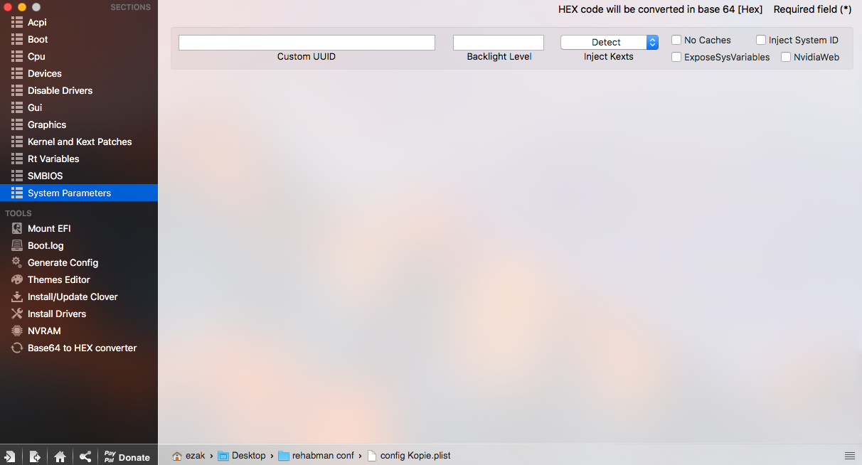

  • Dann mache bei dir mal einen Haken unter "Kernel and Kext Patches" -> "KernelPm" und versuche es erneut.
    Und ändere unter "System Parameters" den "Inject Kexts" auf "Yes".
  • @al6042 Auch damit leider keine Änderung.

    Der wichtigste Faktor ist die DSDT.aml... Die aber haarklein zu erklären sprengt hier wahrscheinlich den Rahmen...
    @al6042,
    wie genau erstellt man eine zum System passende DSDT.aml?
    Ich habe mich mal daran gewagt, es funktioniert auch soweit mit der selbst erstellten.
    Ich weis aber nicht ob man diese noch "verbessern" kann.
    Kannst du eventuell aus meiner RAW DSDT.aml , mit F4 per Clover beim Booten erstellten, eine an das system 6470B patchen?
    Das wäre der Hammer für mich. Vorab vielen Dank.
