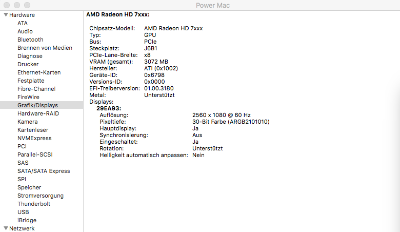

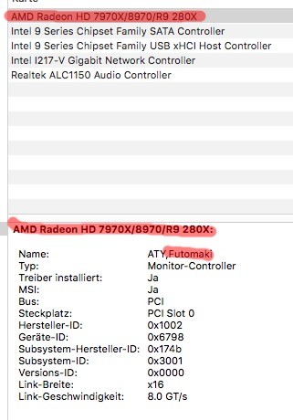

  • Da hast du natürlich recht! Metal wird unter El Capitan zwar auch benutzt, aber eben nicht angezeigt..
    :hackintosh:
  • Da fände ich ja mal interessant welchen Score du in diesem Benchmark erreichst:
    Da sieht so aus: (scheint ja ok zu sein,oder?
  • Meine MSI-Radeon R9/280X macht zwar einen ordentlichen Lärm beim Test, aber dafür sind die Werte jetzt ganz ordentlich. Das Lustige an den Tests: wenn ich mit Novabench teste, erhalte ich direkt zu 100% die gleichen Werte wie mit der Apple Radeon 5770. Das kann ja eigentlich nicht sein, denn unter Metal gibt es da den Faktor 4..
