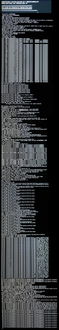

    Ich hab deine Kext und .plist getestet, jetzt läuft es anders, aber es kommt immernoch zu einer Kernel Panic.
    Das erste das auf dem Display erscheint ist:
    This system has been rebooted after Kerne-Panic
    Danach kommt ein Dump von diversem Zeugs.
    Es passt leider nicht alles auf den Monitor und ich weiß nicht wie ich das obere wieder sichtbar machen soll.
    Von dem was am ende darsteht und auch nicht weg geht habe ich ein Foto gemacht:
    Wie macht ihr das eigentlich? ihr setzt doch nicht einfach aus erfahrung Harken in der config und steckt kext dazu.
    Wie lernt man das, bzw was kann ich mir durchlesen?
    Ich nehme eure hilfe gerne und dankbar an, aber ich möchte nicht unverschämt erscheinen.
    Ich lese auch gerne selbst und bereite mich vor so gut ich kann, um euch dabei zu helfen, mir zu helfen :)

  • Im Backtrace der Kernel Panic steht die verantwortliche Kernel Extension, in dem Fall das Plugin VoodooPS2Keyboard aus der Kext VoodooPS2Controller.
    Die Version, die du im Einsatz hast ist schon etwas älter (2015). Im Anhang findest du die neueste Version (neue Version = Sierra kompatibel).
  • Es sieht so aus als wenn der VoodooPS2Controller.kext da Probleme macht.

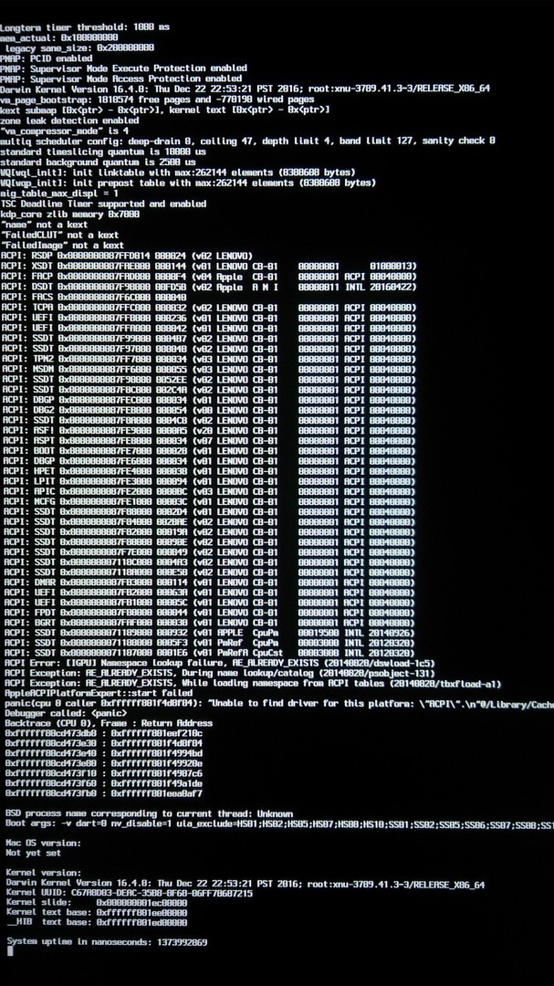

    Ich habe die neue Kext ausprobiert.
    Genommen habe ich jetzt die release kext.
    In dem Verzeichnis lag auch eine .plist, muss ich meine mit dieser ersetzen?
    Leider hat es auch diesmal nicht funktioniert, aber ich hatte das Gefühl das etwas mehr passiert bevor des Notebook stopt.
    Bzw. stopt es nicht. Es versucht den letzten Schritt immer wieder.
    Ich habe mir diesmal die Mühe gemacht den ganzen Log irgendwie abzufotografieren.
    Ein zusammenschitt aus mehreren Fotos ist im Anhang.
    Diesmal sollte alles drauf sein, was so auf dem Monitor vorbeigerauscht ist.

  • Das sieht nach einem Audio-Problem aus.
    Den Sound würde ich erst mal deaktivieren. Z.B. im Bios oder mit diesem Kext.

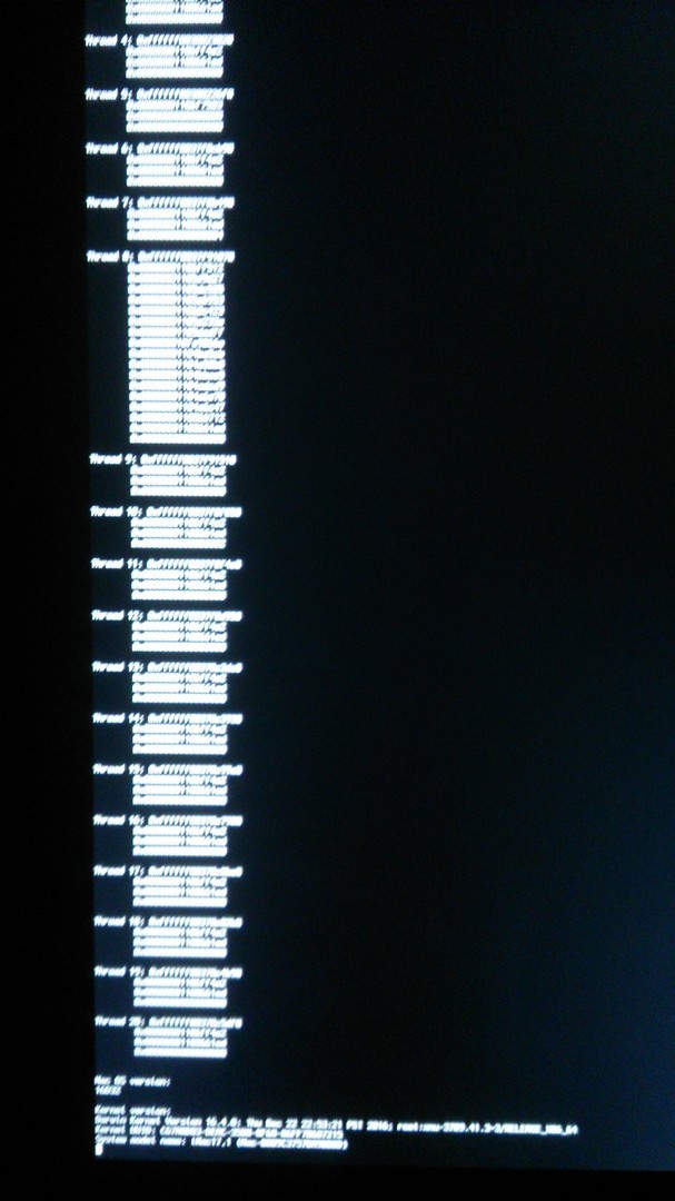

  • Hallo ralf :)
    ich habe jetzt den "AppleHDADisabler.kext" benutzt. Ich habe leider keine Ahnung ob es jetzt besser ist als vorher.
    Ich habe einen neuen Log hochgeladen. Was leider nicht drauf ist, ist ganz am ende:
    "Thread 6 Crashed" usw.
    Wo genau stehen in diesem Logs denn die Wichtigen Dinge?
    ich habe mir den Log2 durchgelesen und bin nicht so recht auf das AudioProblem gekommen.

  • Bei einer Kernel Panic sollte man sich alles anschauen.
    Wenn die Startroutine einfach so stoppt, ist meistens nur die letzte Zeile interessant.
    Und in dem Vorletzten Fall die Zeile mit SB_ ..
    Sound halt :)
    Kannst du deshalb noch mal den letzten Teil fotografieren?

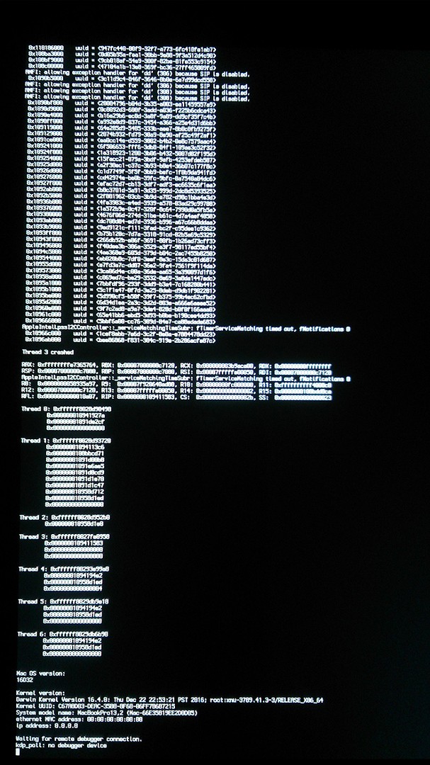

  • Ok, hier der letzte Teil.
    ich weiß nur nicht ob der identisch ist zu dem Ohne den Disable Audio.
    Ich kann im Bios übrigents kein Audio deaktivieren. Das scheint sehr eingeschränkt zu sein.
    Im Anhang sind die Enden, einmal mit den AppleHDADisabler.kext und einmal ohne.
