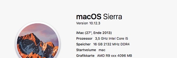

  • Hallöchen,
    Ich hatte Schwierigkeiten bei der Installation mit der internen Grafikkarte HD530 (glitchy as hell), also habe ich mir noch ne GIGABYTE GeForce GT 740 D5OC 2GI 2GB GDDR5 128bit geholt, Installation mit der Nvidia klappt und die RX460 von Gigabyte mit 4GB wird nach der Installation korrekt erkannt und benutze seither auch nur noch diese Graka mit DisplayPort, die Nvidia ist halt noch verbaut, aber kein Kabel mehr am Monitor (sehe dann kein bootscreen), verrückt :-) JA, ich habe jetzt 2 Grakas im PC!
    Warum klappt das nicht gleich mit der HD530? Total verbuggt dieses Zeug von Intel, oder?

    Ich benutze die 740er Graka OBB für OSX und die RX460 für WIN 10 (wegen freesync), die HD530 hat bei mir Glitsches verursacht. Scheint wohl behoben. Aber die 740er schnurrt und sleep ordentlich, alles gut.Und Metal unterstützt sie auch. IMovie und FCP laufen auch perfekt und schnell. Letztendlich will ich nur eine Grafikkarte (AMD) am Laufen haben, und freesync, weil 150 Extra für GSync finde ich ein bisschen too much.
    Hoffentlich kommt der Tag X, so dass die Übergabe der Graka auch mal ab BiosBoot ordentlich funzt, denn ohne Bootmanager ist es halt ein wenig schwer WIN 10 aus Clover zu laden.
