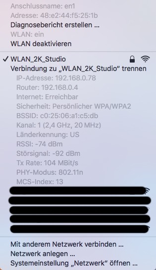

    bei den letzten Korrekturen des Dell Optiplex 9030 AiO mit verbauter WALN/BT BCM943602BAED (Dell 1830) ist mir folgendes aufgefallen:
    Die Länderkennung steht trotz Einträge in Clover (danke an darkey1991) auf "US" (Screenshot WLAN_Menü.jpg)...
    WLAN und BT laufen meiner Meinung nach ohne Probleme, 5 GHz konnte ich bis jetzt leider nicht testen.

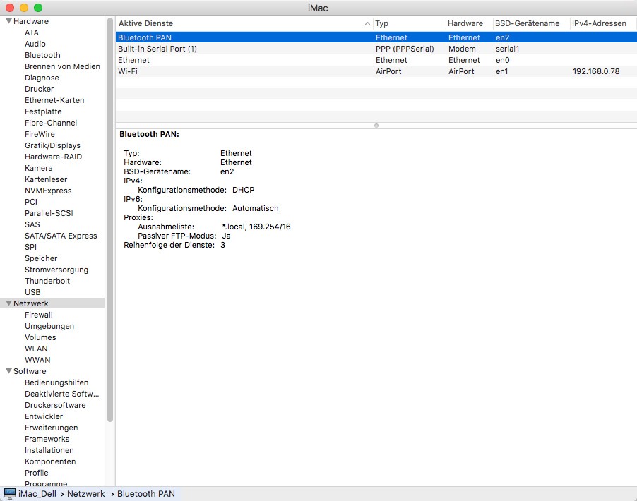

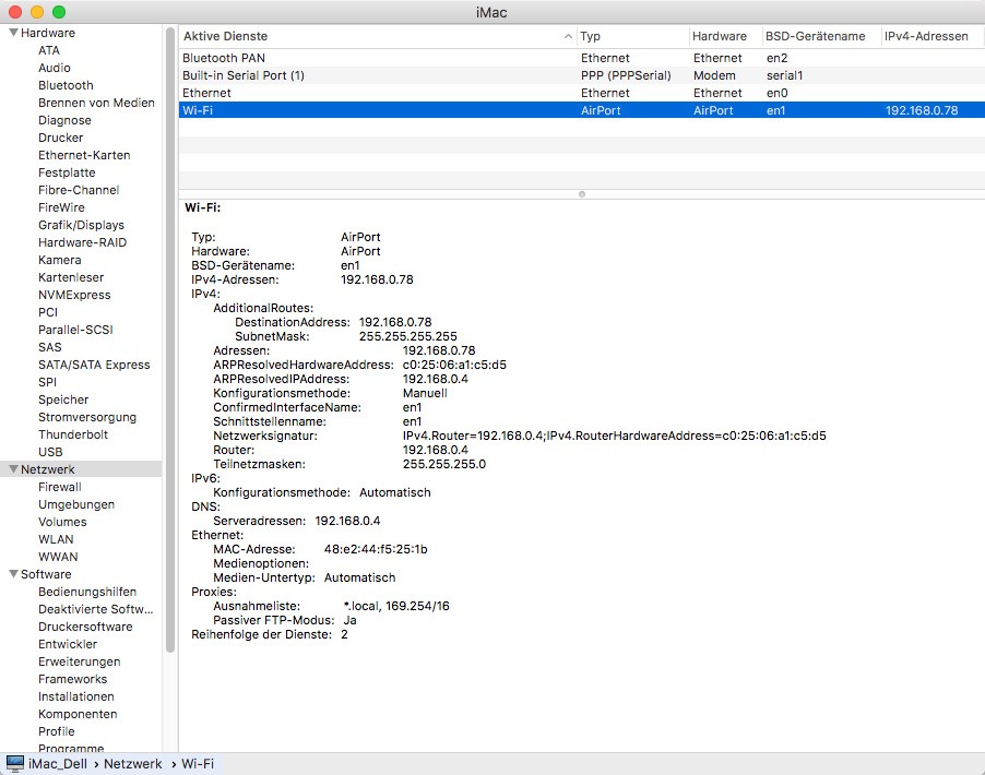

    Ein Eintrag im System (Screenshot WLAN_System_02.jpg) macht mich stutzig: Karte eines Drittanbieters für ein drahtloses Netzwerk
    Ist mit der BCM943602BAED (Dell 1830) schon alles "rausgeholt" was machbar ist?
    Oder sind noch Einträge in Clover falsch?
    Wäre nett, wenn nochmal jemand drüberschauen könnte.
  • Gemäß der letzten Erkenntnisse und Erfahrungen aus diesem Thread funktioniert nun auch hier auf dem Dell die Länderkennung. :)
