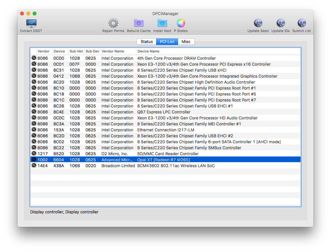

    Schick mal bitte ein Bild der PCI List des DPCI Managers und einen IOReg Dump.
    Hast du die DSDT mal ausprobiert?
  • Das erste Mal von Darkey auf dem Essener Stammtisch, da hatte ich den Dell mitgenommen.
    Dann eine weitere Bestätigung, wie gesagt, ich meine hier aus dem Forum...
    Und dann fand ich dieses Video (Teil 1 hatte ich ja oben schon verlinkt)
    Ich guck mal eben ob ich hier zu Hause via TV noch an die Screens und den Dump komme...

  • Irre Datenhaltung... ich bin über mich erschrocken...
    Anbei der alte IOReg Dump und DPCI Manager...

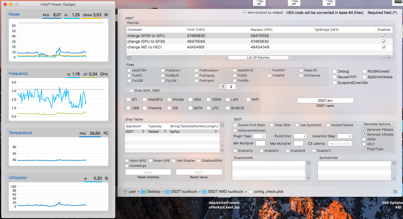

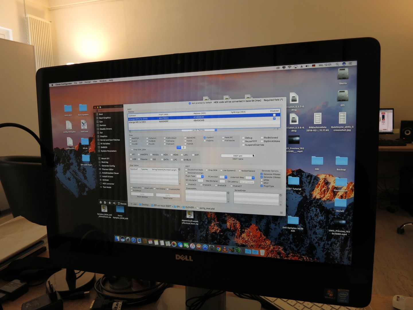

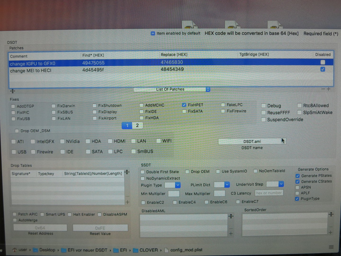

    Das was auffällt ist, das mit korrekt benannter IGPU das Farbproblem des Bildschirms da ist.
    Dies ist erst nach Clover 4035 der Fall (bis einschließlich 4035 besteht das Problem nicht)... Warum ist mir ein Rätsel... ?(
    Kehre ich den "rename" wieder um (siehe Fotos), ist der Bildschirm ohne den krassen Farbstich.
    Was genau ist an der DSDT jetzt neu modifiziert worden? Die AMD ist ja noch im DPCI Manager vorhanden...

    Ok, ich glaube eher nicht, dass wir deine AMD ans laufen kriegen. Reicht iGPU auch?
    Einzig der GPU-Lüfter dreht halt deutlich auf Hochtouren, weil es null Steuerung gibt (im Gegensatz zur Windows 7 Platte, da ist Ruhe)
    Und das verbraucht natürlich auch Strom... Dann versuche ich mal die AMD zu deaktivieren, dass geht aber nicht über die DSDT.
    Was ist für dich jetzt eine korrekt benannte iGPU? Die AMD sollte im ACPI im Optimalfall GFX0 heißen, und die iGPU sollte IGPU heißen. Ist bei deinen Tabellen aber nicht von Natur aus der Fall...
    An der AMD habe ich nichts modifiziert, ich habe lediglich manuell an zwei Power Methoden eine Veränderung vorgenommen, damit der Rechner nicht mehr aufwacht. Das können wir aber evtl noch schöner machen.

    Das wäre schön, wenn es so sein "könnte". Das Problem ist, dass ich Clover dann nur bis Version 4035 verwenden kann, ansonsten siehst du an den Bildern wie meine Monitorfarben ausschauen (Grün/Magenta)
    Deswegen ist in meiner config.plist der "Umkehr Rename IGPU to GFX0" verbastelt (Pfusch hoch10)
    Deine DSDT legt nicht wirklich die USB-Ports lahm - zumindest nur während des Sleeps (aber da ists ja wurscht, oder?).
    Dafür klappt das Schlafen wenigstens... ;)

  • Deswegen ist in meiner config.plist der "Umkehr Rename IGPU to GFX0" verbastelt (Pfusch hoch10)
    Das ist aber irgendwie komisch, denn zumindest in deiner DSDT existiert soweit ich weiß kein Device das IGPU heißt und nach GFX0 umbenannt werden könnte... Aber ich kann nochmal schauen.
    Ja wenn das wurscht ist, dann benutz meine DSDT, da spricht dann nichts dagegen. Evtl krieg ich das sogar noch inklusive USB Ports hin, mal sehen.
  • Bzgl. IPGU: schau mal auf meinen Screenshot (in "Normalfarben").
    Da siehst du den Reverse von IPGU to GFX0 in Clover :)
    Das Umbenennen in IGPU in der DSDT sollte doch zu Beginn von @al6042 geschehen sein, oder?
    Mit deiner SSDT-5.aml ist die AMD noch im DPCI Manager zu sehen... (oder muss ich die noch umbenennen?)

  • Die Karte wird ja auch nicht komplett als Device entfernt sondern lediglich auf "OFF" gestellt. Damit wird sie wahrscheinlich nicht aus dem DPCI Manager entfernt. Frage ist hier eher, wie die Karte im IOReg erscheint und ob sie weiterhin so laut ist.
    Stimmt, es kann natürlich sein, dass der GFX0-->IGPU Rename in der DSDT Probleme macht, da er in den SSDTs so nicht vorhanden ist... Bringt meine config.plist zufällig Besserung?
