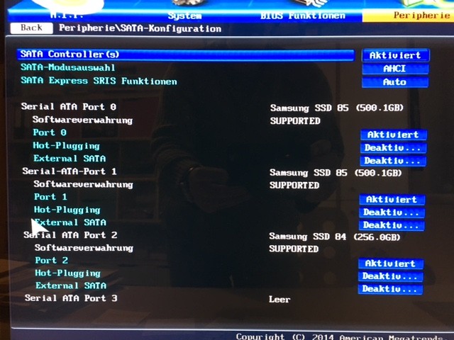

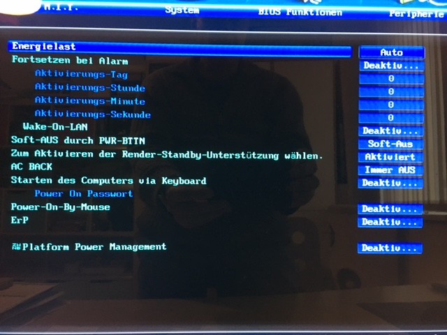

  • Ist im Bios der SATA Controller auf AHCI eingestellt? Bitte prüfe unbedingt diese Einstellung den OS-X funktioniert nur wenn der SATA Controller auf AHCI eingestellt und nach allem was ich lese und sehe ist das eigentlich das typische Fehlerbild für ein falsches Setting im Bios.
  • Hallo griven
    Danke für den Hinweis und deine Hilfe zu so später Stunde!
    Ich hoffe meine Bios Settings sind OK. Ich habe daher mal meine aktuellen Bios Einstellungen angehängt.
    Bilder sind ja besser als 1000 Worte.
    Ich denke auch, dass es an einer Bios Einstellung happert da Windows mit den SSDs ja auch klarkommt. Über Paragon kann ich ja auch auf did SSDs zugreifen. Ich habe die SSDs sogar als letzte Rettung mit Magdrive in Hfs+formatieren können.

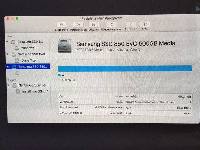

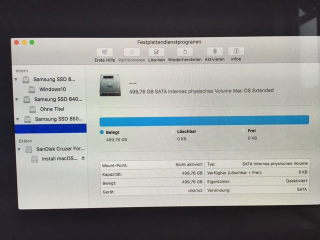

    Update 12.04 19:00
    1. Ich habe mein vorhandenes Ozmosis Bios (Sierra ready) nocheinmal runtergeladen und neu Installiert und eingestellt.
    2. Danach ein aktuelles PartedMagic heruntergeladen und die " komischen" SSD gelöscht und auf gpt gesetzt.
    Dann mit Clover USB Installer gebootet.
    Ergebnis:
    Beide SSD's sind jetzt im Installer wieder sichtbar.
    Die kleine SSD (250GB) konnte ich neu mit HFS+ Journaled formatieren und ist jetzt OK.
    Die große für Sierra vorgesehene SSD (500GB) geht leider noch nicht.
    Die Statusmeldungen im Festplatten Dienstprogramm habe ich angehängt.
    Ich benötige jetzt einen Tipp was ich mit diskutil anstellen kann/muß damit ich die SSD wieder zum laufen bekomme.
    Hoffe auf Input.
    Rolf
  • Versuche es doch mal vom Terminal mit folgendem Befehlen:
    1. diskutil erasedisk JHFS+ "Name deiner SSD" /dev/disk1
    "disk1" ist bereits bekannt und steht in deinen Screenshots
    "Name deiner SSD" sollte "Samsung SSD 850 ..." sein.

  • Die CMOS Batterie hat da eigentlich gar keinen Einfluss drauf sprich die Platten sollen/müssen erkannt werden auf Bios Ebene wenn das nicht der Fall ist ist was grundsätzlich schief. Was mir ein wenig Sorge macht ist der IO Fehler den das Festplattendienstprogramm auswirft denn meiner Erfahrung nach ist das bei SSD´s kein gutes Zeichen. Was passiert wenn Du die EVO mal abziehst ändert sich das Verhalten dann sprich werden die anderen Platten dann erkannt oder bleibt es Tabula Rasa? Ich habe ein ähnliches Verhalten mal mit einer OZC SSD gehabt und mit einer Toshiba und bei beiden hatte sich der Controller verabschiedet. Die OZC hat gar nicht mehr reagiert und die Toshiba hat sich so verhalten wie Deine EVO das aktuell macht sprich lies sich nicht mehr Löschen und auch nicht mehr Partitionieren auch nicht mit GPARTED oder diversen Tools die speziell dafür gemacht wurden.
