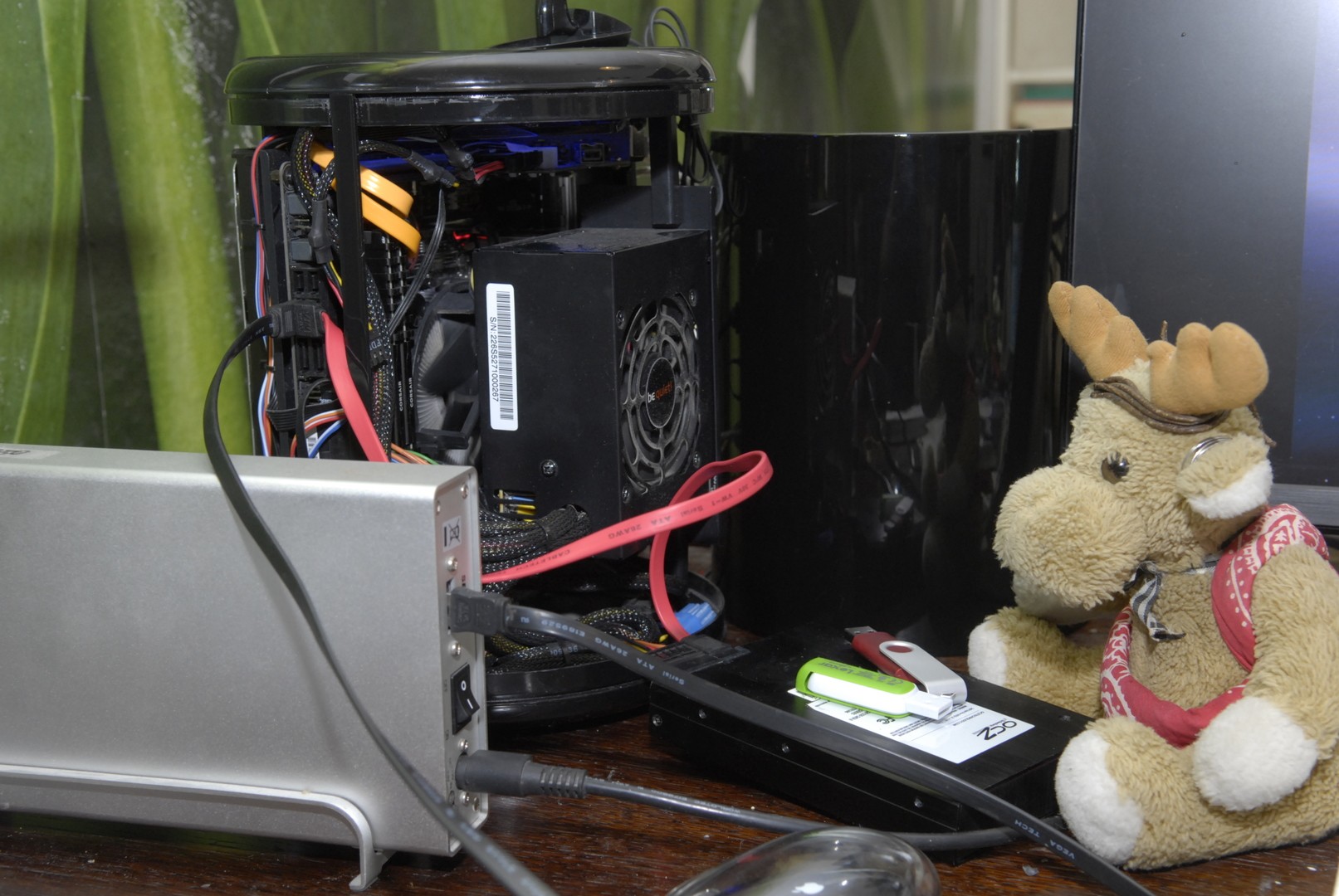

    Gut, dann gibt es irgendwo auch einen reinen Installer. Der kann dann auch 64bit installieren. Zu meinem Glück hab ich noch eine leere Festplatte. Also Rechner-Gehäuse auf, beide Teile der FusionDrive abziehen - an die m.2-SSD kann ich nicht ran, ist unter das Board geschraubt.
    Installer auf leere Festplatte installieren lassen - Nö! Fehlanzeige! Geht wirklich nur ohne jedes andere fremde Betriebssystem.
    Den nächsten Rechner zerpflücken, zum Glück hab ich da noch den Z97n-G5 in einem gut zugänglichen Prodegy-Gehäuse. Da also die Platten ab, Win-Installer ins USB, leere Festplatte an Sata, ein paar Minuten und Fragen später gibt es eine Win10/64bit-Festplatte.

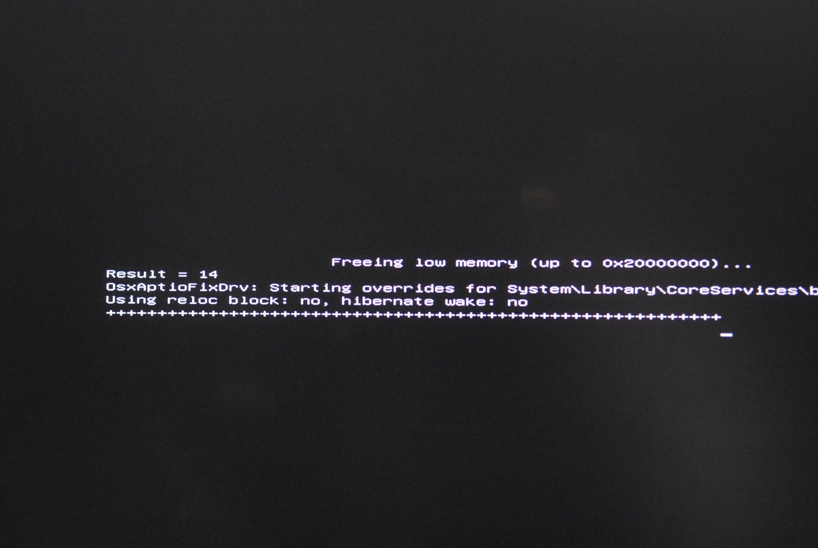

    Dann Re-Start auf die m.2-Clover-&-Sierra-Platte. Nix. Zwei Clover-Zeilen und Abbruch und automatischer Neustart. Immer wieder. Hab ich mir anders vorgestellt, lief ja bisher richtig prima! Gut, Clover-Sierra-Installer ohne DSDT und Config-Vorgabe gebaut, Neustart, zwei Zeilen Clover, automatischer Neustart, … Dann natürlich die verschiedenen OSXAptioFix-Driver durchprobiert, ältere Clover-Versionen natürlich auch - nichts geht!

  • Unterdessen bin ich einen Schritt weiter: ich habe BIOS F22 erfolgreich installiert. Und Clover geht trotz der neuen Einschränkungen. Die sollten wir unbedingt in unsere Anleitungen übernehmen: Auf der Seite Kext and Kernel Patches im Clover Configurator müssen jetzt statt des einfachen Hakens bei Apple RTC auch zusätzlich noch Kernel CPU, Kernel LAPIc, Asus AICPUPM und KernelPM angekreuzt werden, sonst haben diese neuen BIOS-Varianten einfach keinen Bock..
    :hackintosh:
  • Ist bei mir auch passiert als ich von F5 auf F20 aktualisiert habe. Die Lösung war dann - wie von Dir geschrieben - das aktivieren von KernelPM. Die anderen braucht es (zumindest bei mir) nicht.
    Liegt daran dass die neuen BIOS Versionen zur Unterstützung der KabyLake Prozessoren ein Microcode Update bekommen haben und deshalb der MSR Ex02 Bit gelocked werden musste. Der KernelPM Patch hebelt das wieder aus. Der Lock hat auch zur Folge, dass der NVRam nicht mehr auf das Mainboard geschrieben werden kann und für das erfolgreiche Einsetzen der NVIDIA Webdriver nun auch noch die EmuVariable64 installiert werden muss.

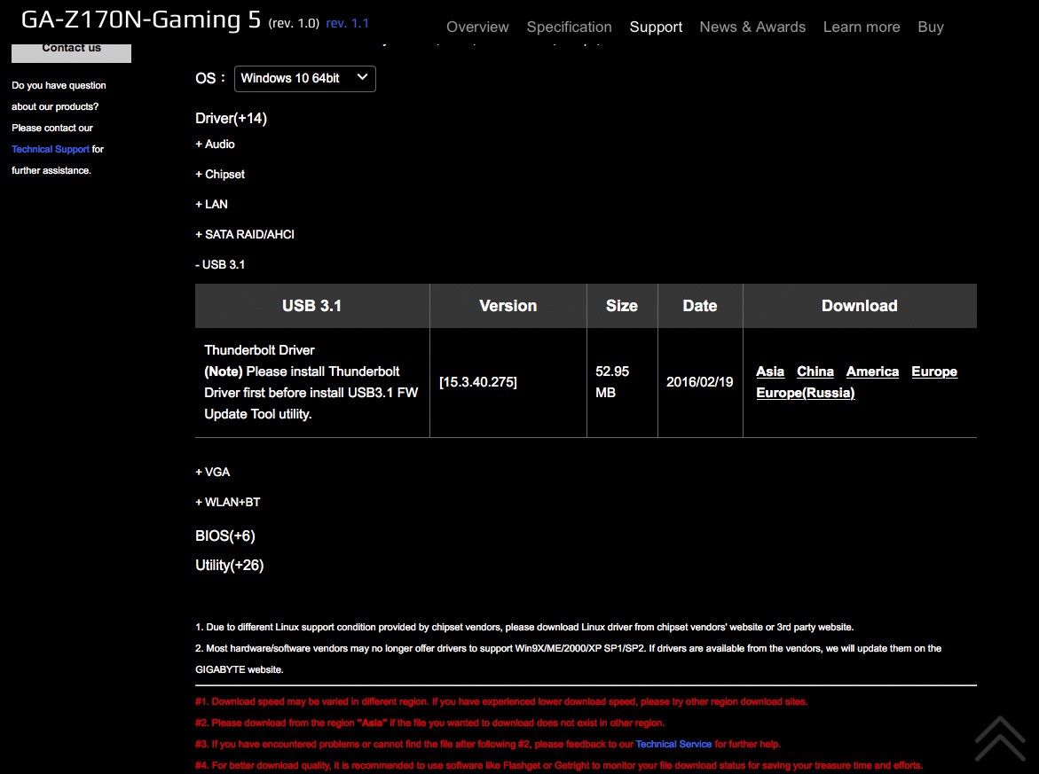

  • Und das Beste zum Schluss: Thunderbolt geht immer noch nicht. Gigabyte schreibt da eine wirklich unverständliche Anleitung. Da sollst Du FW-Update und Thunderbolt-Treiber in einer bestimmten Reihenfolge installieren, die aber zum Einen nicht richtig beschrieben ist und zum Anderen gibt es da nur ein Installer-Paket, keine Ahnung, wo die den zweiten Teil verstecken, die Schlaumeier. Beim F21 ging Thunderbolt übrigens über Win10..
    Im Britischen Gigabyte-Forum hab ich dazu gelesen, dass dieser Thunderbolt-Teil nur installiert werden kann, wenn die BIOS-Einstellungen wieder in Default zurück gestellt wurden. Aber wie gesagt: wo ist dieser zweite Teil?
