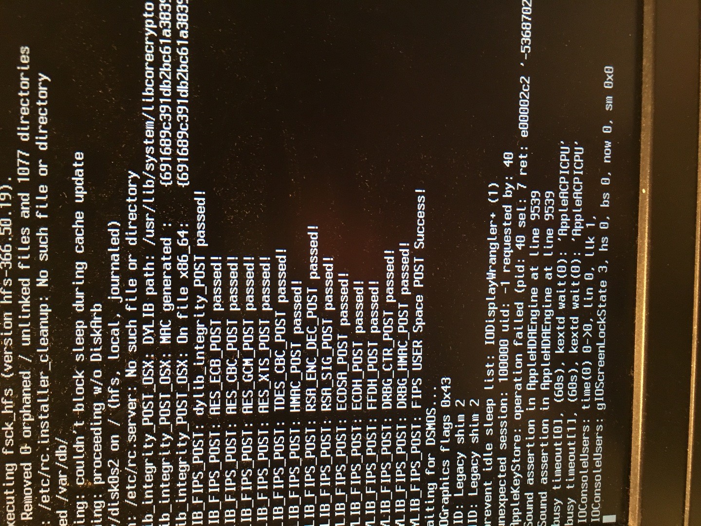

    Nach dem nun auch der NVIDIA Webdriver für 10.12.4 veröffentlicht wurde, dachte ich mir, dass ich das Update für macOS machen kann.
    während des Updates startet der Hacki ja neu. Seitdem fährt er nicht mehr hoch bzw. der ladebalken läuft voll, aber es passiert nichts. Dann starte ich ihn im verbose Mode (siehe Screenshot). Das Problem ist mir dennoch nicht klar.
    vielleicht weiß jemand ein Rat. Danke schon mal im Voraus!

  • Hast du für den Neustart auch das Boot-Argument "nv_disable=1" manuell ausgewählt?
    Ansonsten versucht das System ja den aktuellen installierten Nvidia WebDriver zu laden, der sich aber an der neuen Build-Nummer von 10.12.4 bestimmt verschluckt und deswegen der Rechner nicht mehr weitermacht.
    Also einmal mit dem Boot-Arg starten und wenn du im System bist, das Update des Nvidia WebDrivers durchführen.
    Danach sollte es wieder ohne dem Boot-Arg "nv_disable=1" gehen.
  • Okay habs im clover Boot Screen ausgewählt, bleibt dennoch hängen. Ich starte nochmal mit nv_disable=1 und -v, mal gucken ob es auch echt die gleiche Stelle ist.
    EDIT: Okay, ist die gleiche Stelle, bei der er hängen bleibt.

  • Nabend beisammen :)
    ich habe mich extra angemeldet um meine Lösung des Problems euch zu präsentieren, hoffentlich hilft euch das weiter...
    Das Problem bei mir war eine veraltete Version von Clover. Ich habe mir von sourceforge.net die Clover_v2.4k_r4035.zip herunter geladen und mit dieser Version funktioniert es dann einwandfrei. Ich konnte ihn wieder starten, mich anmelden und für meine GTX 970 den Treiber aktualisieren.
    Der Vorteil war, dass ich noch mein MacBook zur Verfügung hatte, an das ich die Festplatte mit SATA-USB-Adapter anschließen konnte. Ohne das, hätte das schwierig werden können. Vielleicht macht es Sinn vor dem nächsten Update einfach sich einen billigen USB Stick zu kaufen und eine aktuelle Version von OS X dort zu installieren, so dass man im Fall der Fälle immer noch Zugriff auf die Festplatten hat und je nach dem Daten ändern/löschen/installieren kann etc.
  • @Sepuku
    Ich habs bei mir hinbekommen. Hast du die selbe Meldung, wenn du mit -v bootest, wie sie bei mir war?
    @hackthemac
    Danke, ich habs heute morgen auch herausgefunden, dass ein aktuelles Clover zumindest Teil der Lösung war.
