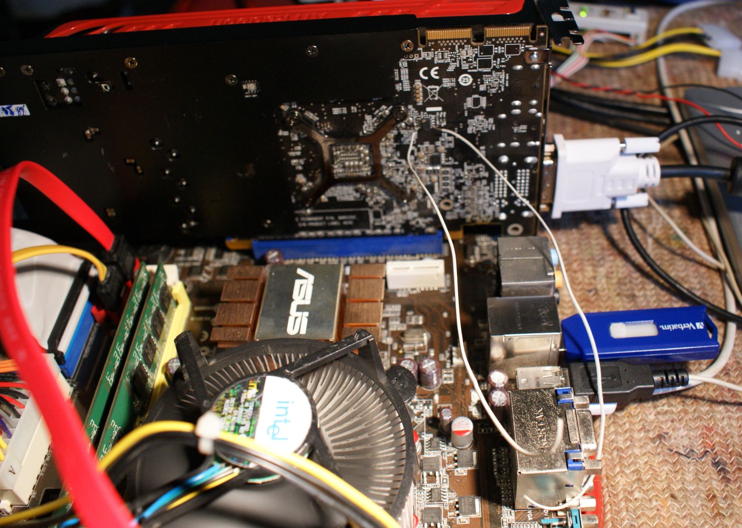

    Man muss eine Drahtbrücke zwischen 2 Pins des Bios-Chips löten, um das Bios zu deaktivieren. Mit eingelöteter Drahtbrücke hörte sich die Karte beim Booten auch sofort anders an - das mehrfache Aufheulen des Lüfters war weg. Die GraKa wird als irgendeine Karte von atiflash zumindest erkannt. Schaut so aus:
    Danach habe ich die Drahtbrücke durchgeschitten (sonst kein Zugang zum Chip) und mit einem aktuellen DELL-Bios die Karte neu geflasht. Das war, was ich sehen wollte: :)
    Von der iGPU auf die HD 5770 umgesteckt, erfreute mich nach dem Booten eine vollwertig wiederhergestellte Funktion der GraKa. :)
    So sah das Operationsfeld aus (HD5770 schon mit durchtrennter grauer Drahtbrücke):

    Aber selbstverfreilich! Im Moment steckt sie noch als reine PC-GraKa im MP2.1. Ich muss nochmal die ganze Prozedur mit dem efi-Mod durchgehen, denn beim letzten Mal habe ich ja die von der Karte gesicherte ROM genommen, die beim Zuruckflashen (zu dem Zeitpunkt noch unverändert, weil als Testvorlauf gedacht) ja das Chaos veranstaltet hat. Jetzt mache ich das mit dem Bios, das ich von techpowerup.com genommen und vorhin geflasht habe. Die Drahtbrücken-Drähtchen lasse ich noch dran - sicher ist sicher! :D

    Verbunden werden bei diesem Bios-Chip PM25LV010 die Pin 4 (GND) & 5 (SI) - bei anderen Chips ist es anders (s. Datenblatt!).

    Ich habe aus früheren Bastelzeiten eine isolierte Ader eines Floppy-Kabelrests abgezogen und so lang gelassen, dass ich es außerhalb eines PC-Gehäuses hätte kappen können (was wg. des fliegenden Aufbaus aber nicht nötig war).
    Man braucht eine ruhige Hand, Löterfahrung sowieso und eine gute Wellerstation mit feiner Spitze und Temperaturregelung. Alles vorher ganz kurz verzinnen (minmal) und dann die Drähtchen von oben schräg ansetzen. So vermeidet man Kurzschlüsse zum Nachbar-Pin.
