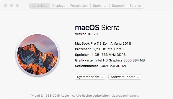

  • Kurzanleitung für das HP Probook 4530s - Sierra
    Hardware:
    Intel Core i3-2330M | 4GB DDR3 | Intel HD 3000 | AR9285 WIFI Card
    Es wird eigentlich nur der beigelegte EFI Ordner benötigt.
    Clover sollte dafür bereits auf dem USB Install Stick drauf sein.
    Um vom Stick starten zu können, muss beim Booten die F9 Taste gedrückt werden.
    Wenn im Bios die UEFI Bootoption vorher eingestellt wurde, besteht jetzt die Möglichkeit von
    in einen EFI Ordner zu wechseln.
    Also: Boot from EFI File -> USB Stick auswählen -> EFI Ordner unten auswählen -> Clover -> CLOVERX64
    Jetzt kann ohne weiteres der Installer gestartet werden.
    Nach der Installation Clover auf der Festplatte als UEFI Installieren.
    Mit dem CC die EFI öffnen und austauschen.
    Jetzt sollte alles funktionieren.
    Ich hab bisher noch nichts gefunden was nicht geht.
    WLAN läuft, BT Läuft, HDMI Häuft, HDMI Audio läuft, Ton läuft, Mikrofon läuft, iMessage häuft
