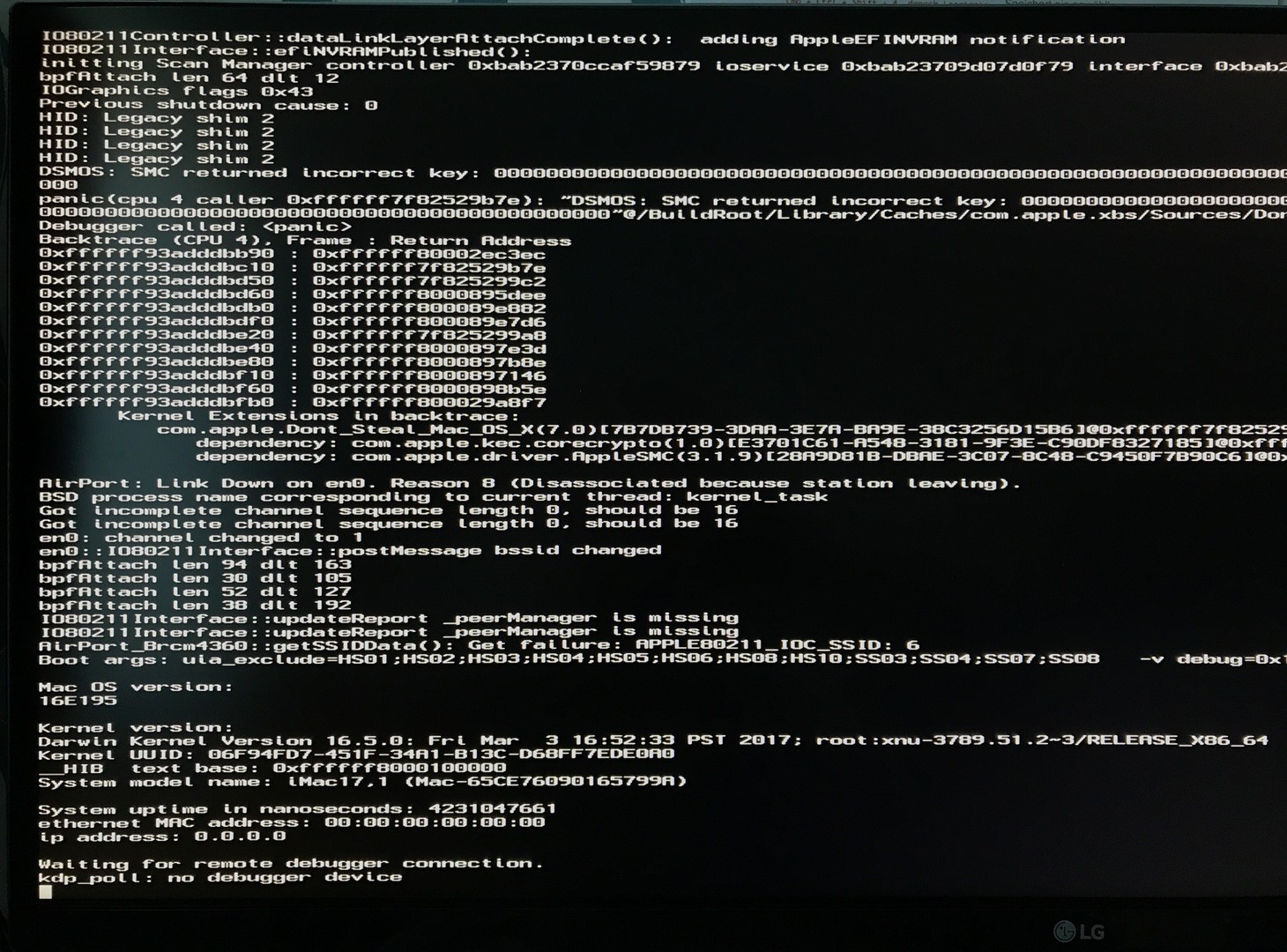

  • Das zurückspielen per Time Machine wird dir womöglich nicht helfen.
    Versuche doch bitte mal im Verbose (-v) und Debug (debug=0x100) Modus zu starten und ein Bild der Fehlermeldung hier zu posten.
    Unter Umständen ist nur der FakeSMC zu erneuern.

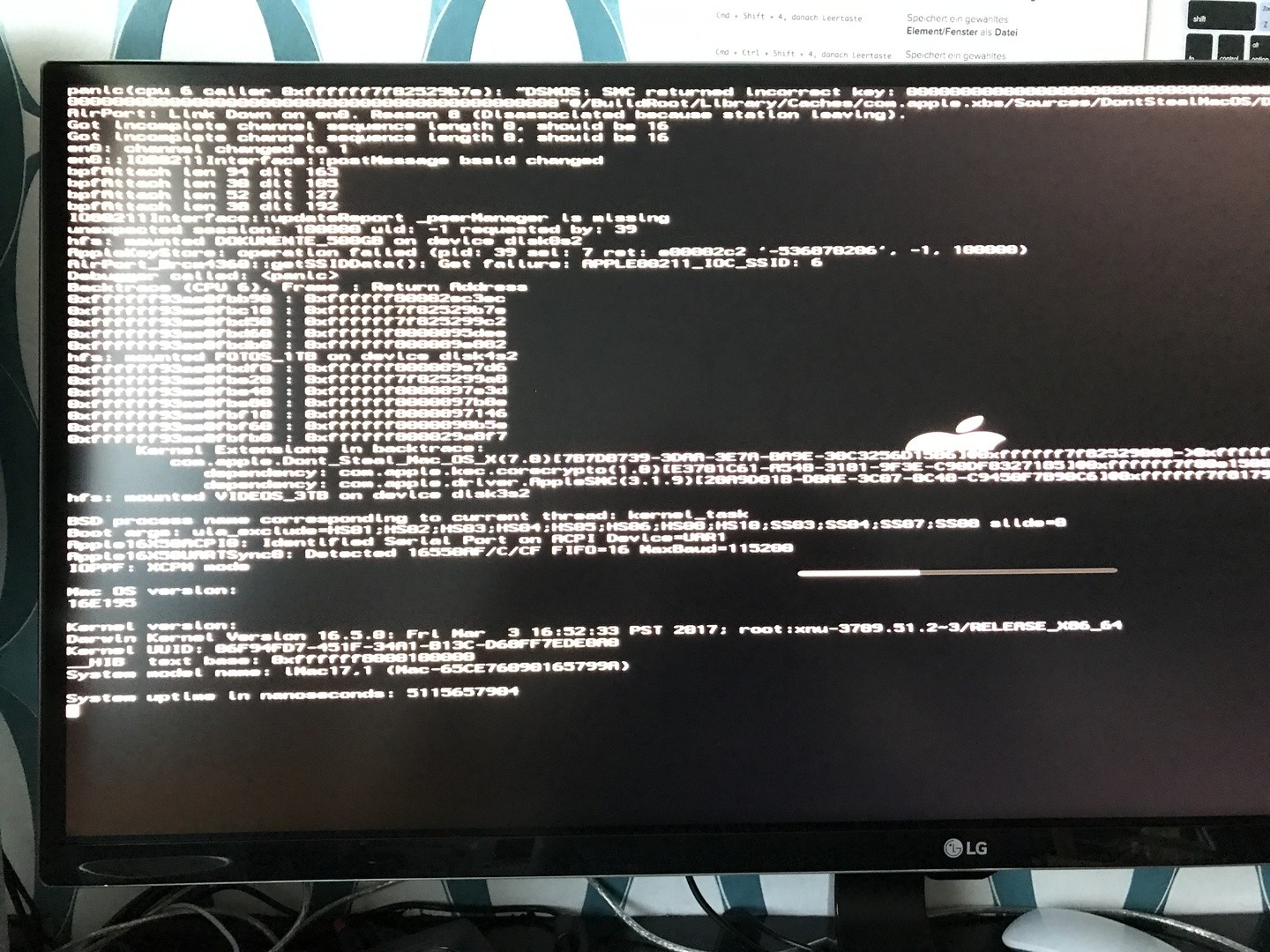

  • @al6042 - er bleibt so stehen
  • Dann würde ich präventiv mal den neusten FakeSMC unter /EFI/CLOVER/kexts/Other einbinden.
    Versuche es bitte mal mit beiliegender Version.

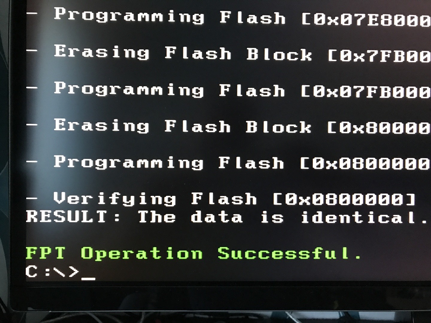

  • Ich hab auch noch das alte BIOS als Sicherungskopie - ggf würde auch die Anleitung : Link von @BlackOSX funktionieren?
  • Wenn es bei @MacGrummel funktioniert hat, sollte es bei dir auch gehen.
  • Ich danke euch für die schnelle Hilfe!! :thumbsup:
  • Gern geschehen und grüner Haken angebracht... :)
