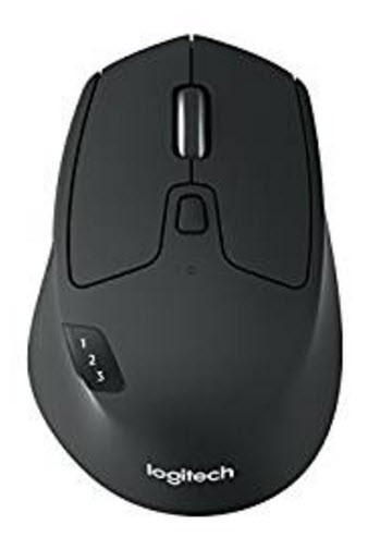

  • Bezüglich Tastatur und Maus kann ich diese Kombi bedenkenlos empfehlen:
    Tastatur Logitech K780:
    https://www.amazon.de/gp/produ…age_o05_s00?ie=UTF8&psc=1
    Maus Logitech Triathlon 720:
    https://www.amazon.de/Logitech…fRID=5F2TSDGM7VS0W89B7PG9
    Die Tastatur hat sowohl für Windows als auch macOS eine Beschriftung, die Logitech Options Software zur Konfiguration der Einstellungen gibt es für Windwos und Mac, beide können sowohl über Bluetooth als auch über den Unifying-Empfänger per Funk angeschlossen werden und als i-Tüpfelchen haben sowohl Maus als auch Tastatur 3 Profiltasten zum einfachen Connecten verschiedener Geräte (ist im Dualboot nicht nötig. Ich nutze das aber gerne weil ich noch ein Macbook an einem Monitor angeschlossen habe neben dem DesktopMac. So kann ich schnell Maus und Tastatur umschalten bzw. auswählen, mit welchem Rechner die Eingabegeräte laufen sollen).
    Und schick sieht sie meiner Meinung nach auch aus :-)
