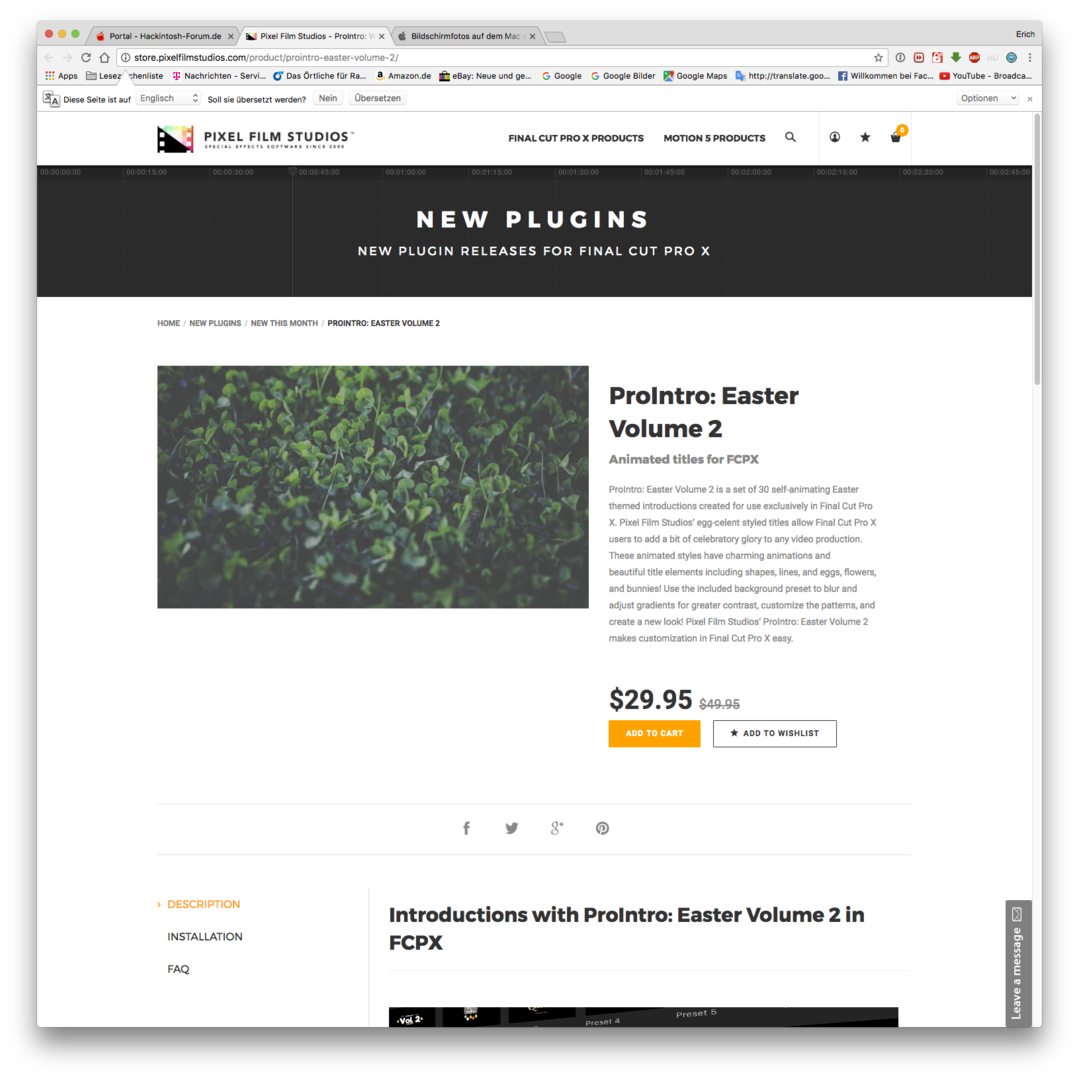

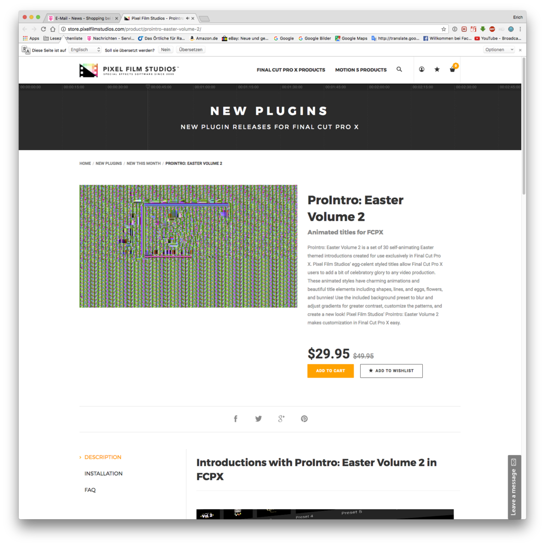

  • Hallo, bei mir ist die HD4600 und EVGA980ti geladen. Im Bios ist die HD4600 auf 64 mb eingestellt. Das funktioniert auch alles soweit sehr gut, bis auf einen Schönheitsfehler. Wenn ich z.B. im Browser einen Film starte, ist er das erste Mal immer wieder verpixelt. Nach einem neueren Laden ist dann alles gut. Das gleiche gilt in Final Cut Pro. Gibt es hierzu evtl. eine Lösung? Hab mal Beispielbilder angefügt.

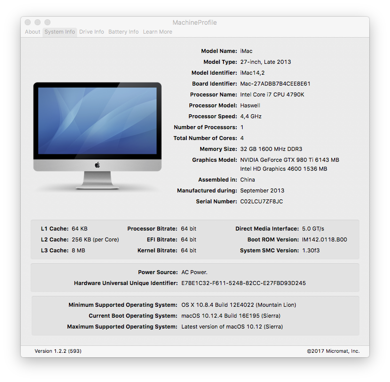

  • Sorry, hier mein System>
