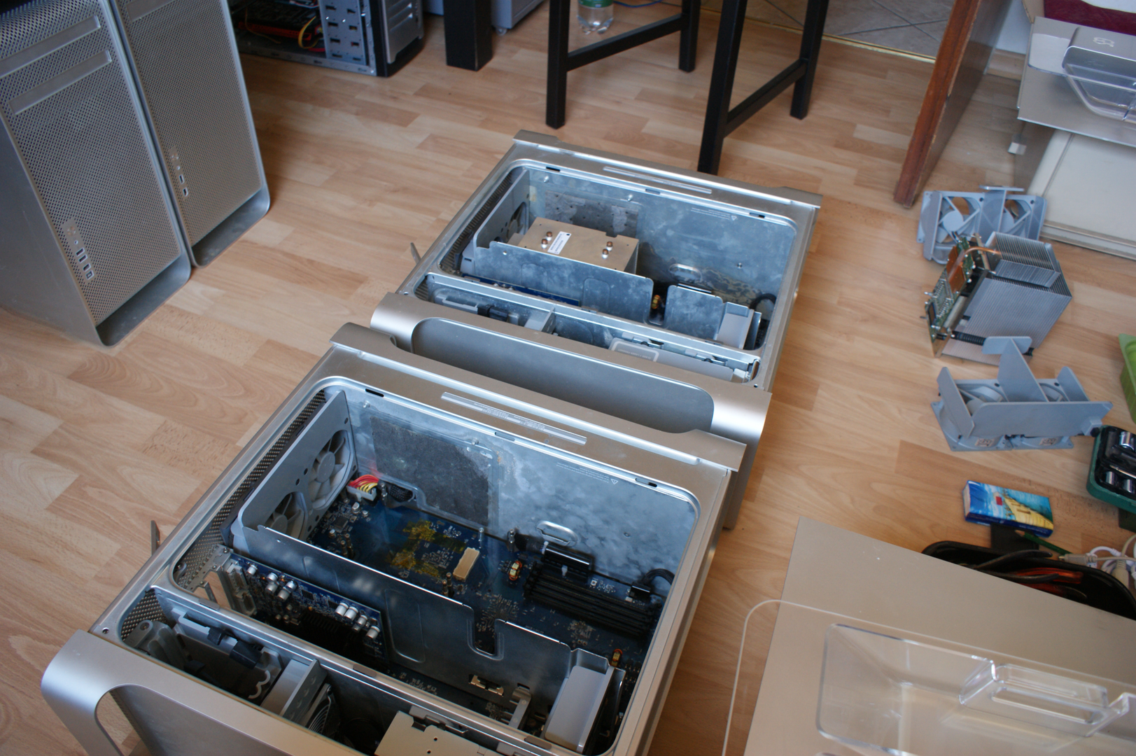

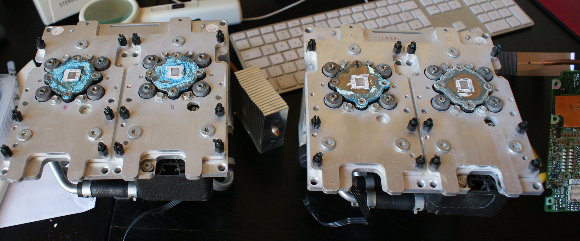

    Hier mal ein Blick in die zwei 2.7er-Gräber:
    Der hintere G5 ist ein schon vom Vorbesitzer auf 2.0GHz umgerüsteter 2.7er, dessen Liquid-Kühlung auch schon an Inkontinenz litt. Das 2.0GHz-Maiboard hat aber auch schon Probleme an bekannter Stelle (Chip zwischen den RAM-Bänken), die gerne mit einem Fön bearbeitet wird und geht mittendrin aus.
    Der andere ist ein malader 2.7er, den ich mit Spenderteilen aus dem Forum herrichten wollte (ich berichtete). Das war aber nur was für einen kurzen Moment, dann schlugen wieder die undichten "Pampers" zu!
    Hier das Ergebnis der gerade erfolgten Obduktion:
    Ein Umbau auf Luftkühlung (s. entsprechender Thread) war zwar technisch kein Problem, blieb aber dennoch erfolglos, da das Liquid-Mainboard auf Signale der Pumpen-Sensorik wartete (die ich mangels genauer Kenntnisse nicht nachbilden konnte).
    Ich will gleich mal versuchen, ob die 2.0-CPU auf dem 2.5er/2.7er Board läuft, habe aber wenig Hoffnung. Ein erster Versuch vor mehr als einem Jahr bieb erfolglos. Möglicher Grund: die 1.8-/2.0- sind gegenüber den 2.5-/2.7-Mainboards nicht ganz identisch.
