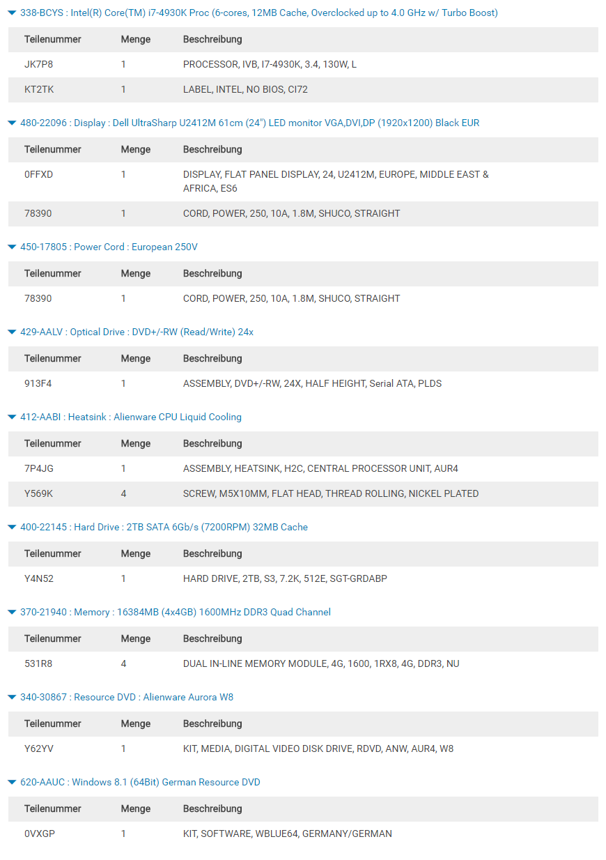

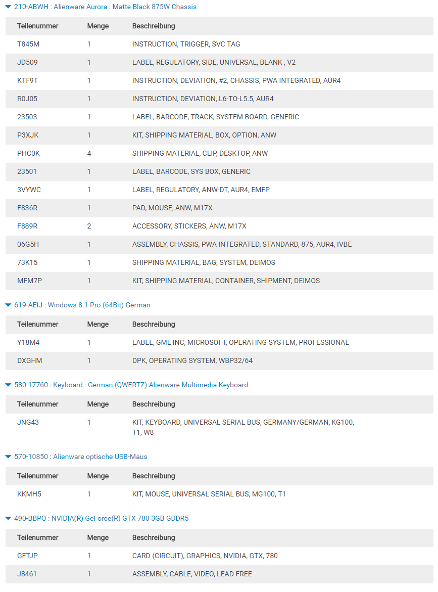

    4. Ich hab kein Plan welches Board verbaut ist. Es ist halt speziell für den R4 ... Vllt. könnt ihr ja mehr aus dem Anhang schließen.
    i7 4930k
    Zotac GTX 1080 8 founders edition )
    16gb DDR3 1600 Ram (mehr ist unterwegs :D )
    Dell Oem R4 Board??
    Daaaanke :-)

  • Stimmt es, dass das Mainboard ein Dell 07JNH0 mit X79 Chipsatz ist? Es gibt wohl erfolgreiche Hackintosh-Projekte mit Alienwares Aurora R4, es sollte also auch hier gehen. Patricksworld hat da sicher recht: ausprobieren. Frage: ist es nur bei mir so, dass mein Ipad mir nur 6 leere Seiten zeigt, wenn ich den Anhang oben öffne?
    Hacken ⛏️⛏️
    Haken ✔️
    Ich habe jetzt auch ein problem es zu öffnen?! Also keine ahnung ...
    Aber ja, x79 passt.
