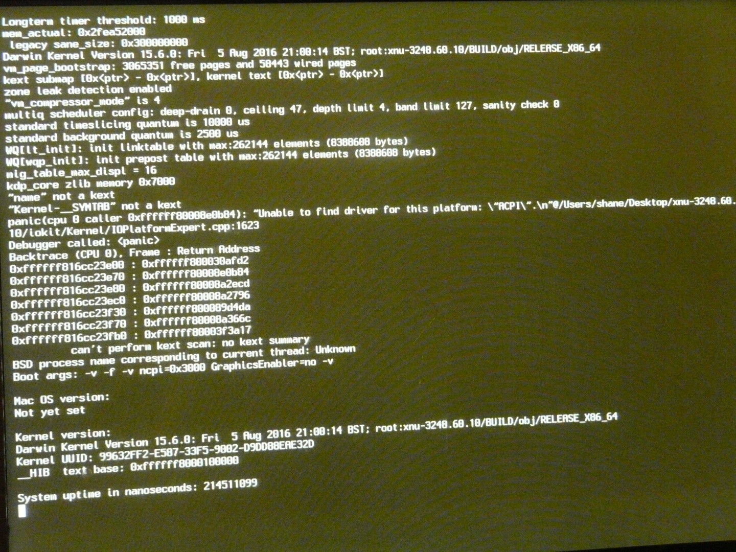

    Wenn das von Mavericks aus nicht geht, dann mit Enoch Bootloader von USB Stick mit dem Bootflag -f -v npci=0x3000 GraphicsEnabler=No booten, der PrelinkedKernel bzw. der Cache wird dann neu erstellt.

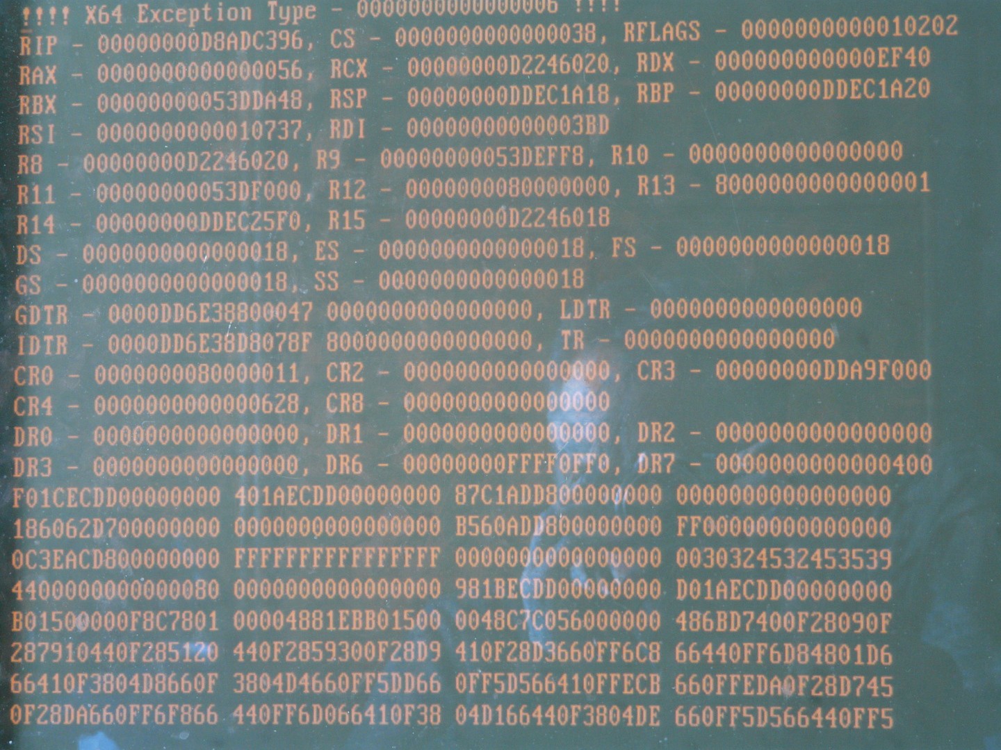

  • klappt leider nicht. Ich habs mit dem Bootloader-Flag gemacht, aber er stürzt dann mit den im Screenshot zu sehenden Meldungen ab. Da scheint noch das eine oder andere zu fehlen.
    Ich habe es zwischenzeitlich jetzt noch geschafft den fehlenden smbios Eintrag mit einem Chameleon Wizard einzutragen. Ich habe dazu einen MacPro 5.1-Eintrag vorgenommen. Jetzt quittiert der Bootvorgang mit einem sich wiederholenden "invalid Kernel opcode (64 bit)". Was kann ich noch tun?
  • 'invailed Opcode' ...welchen Kernel benutzt du, bitte den exakten Namen angeben (nicht so wichtig, versuche es mal mit dem Kernel der im Anhang ist)
    Den kernel einfügen und falls es sich um eine fertig installierte version handeln sollte dann den Chache erneuern und den prelinked kernel neu generieren...neu starten nicht vergessen
    falls der Fehler noch einmal auftreten sollte, dann

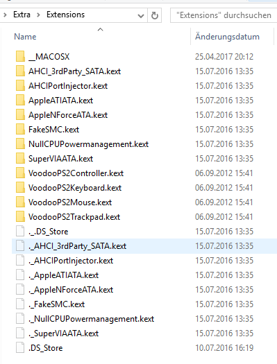

    kannst du uns gerne aufschreiben welche dylib files dein Extra/modules/ hat
    Desweiteren aufschreiben welche Treiber du in E/E bzw. zusätzlich in S/L/E eingefügt hast.

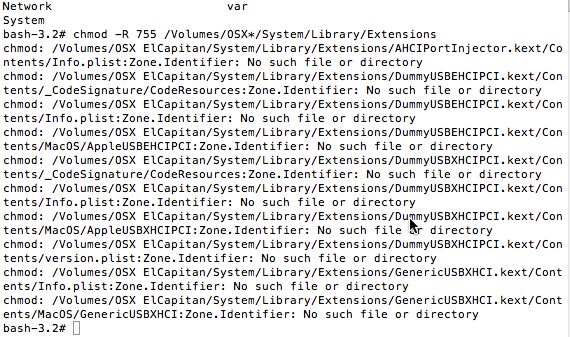

  • Bin jetzt ein riesiges Stück weiter. Ich bin von der externen USB Platte auf eine interne gewechselt. Ich konnte die Installation durchführen etc. Wenn ich das System jetzt über den USB Stick boote, komme ich bis zur Länderländerauswahl. Allerdings funktioniert hier weder Maus noch Tastatur, sodaß ich nichts auswählen kann. Hat jemand eine Idee wie ich das beheben kann?
  • Hast du alle USB Port getestet?
    Manchmal gehen einer oder zwei doch, ansonsten gibt es Wege das zu fixen, wobei ich persönlich ein Vanilla System vorziehe.
  • Ich habe keine weiteren Usb Ports getestet, weil es ja bei der Installation funktioniert hat, aber ich werde das mal versuchen. Kannst Du das mit dem Vanilla System erklären? Was genau meinst Du damit bzw wie kann man das USB Port Problem fixen?
  • Werde das USB Fix v4 von Shaneee mal testen, wenn der PC wieder läuft. MOmentan habe ich Probleme mit dem Board. Werde das Board (gegen das Gleiche) diese Woche tauschen und dann nochmal schauen.
  • So, neues Board eingebaut, aber der USB Fix v4 funktioniert auch nicht. Ich kann über den USB-Stick bis zum angehängten Bild booten, aber dort funktionert dann weder Maus (der Mauszeiger steht in der linken oberen Ecke) noch die Tastatur. Hat jemand noch eine Idee wie ich das beheben bzw wo ich event. die Ursache finden kann?
  • Kannst Du das näher erläutern? Was muß wie eingestellt werden? Du meinst wahrscheinlich die USB Einstellungen, oder? Aber selbst wenn ich eine PS2 Tastatur anschließe, funktioniert die an der Stelle nicht.
  • Das ist auch üblich, da Apple von Haus aus kein PS2 unterstützt.
  • @pmueller Ich kenne die UEFI Einstellungen von dem ASRock 970M Pro3 nicht, aber einiges von den empfohlenen Hackintosh Einstellungen sollte vorhanden sein, bei dem Rest musst du wohl oder übel einfach ausprobieren.
