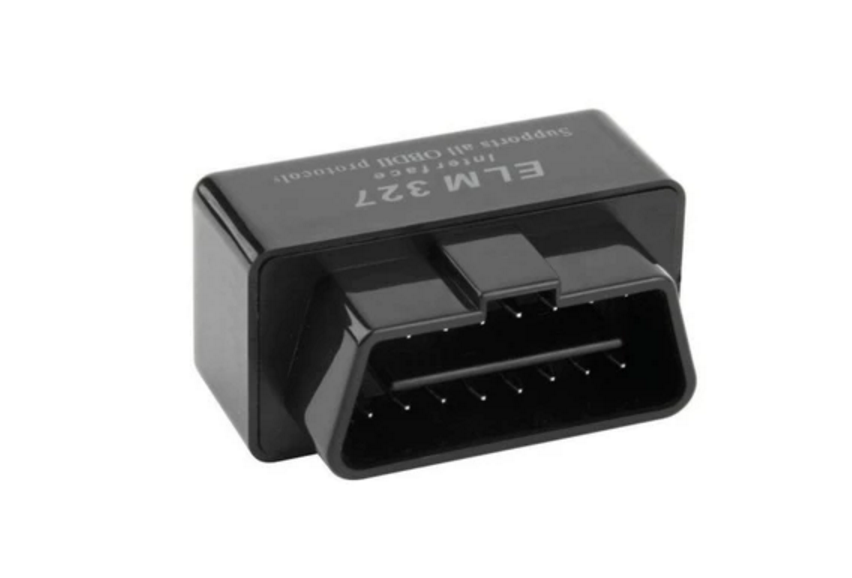

    Hat jemand hier Erfahrungen mit ODB-Dongles und entsprechender Software, der eine Empfehlung aussprechen könnte?
    Ich habe heute Morgen einen Artikel auf n-tv gelesen, der mich interessiert, da ich ein älteres Auto mit ODB-Interface habe und die Fehlerdiagnosen gerne selbst vorher mal begutachten würde:
    http://www.n-tv.de/auto/Wie-Al…rden-article19833664.html
    Ein Dongle könnte ich beim Chinamann bestellen, aber welche App wäre wohl am Geeignetsten für einen Gelegenheitsautokater wie mich (, der seine Autos nur noch dann selbst repariert, wenn die Werkstattkosten in keinem Verhältnis zur Leistung stehen)?

  • Für den Zweck kann ich Torque empfehlen damit lässt sich beinahe alles auslesen und die kommt auch mit nahezu allen BT OBD Interfaces klar. Ein wenig Vorsicht ist bei Autos von Renault geboten die haben zwar meist auch eine OBD 2 Schnittstelle verwenden aber keine Standardkonformen Fehlercodes. Renault benutzt hier ein System das sich CLIP nennt aber auch dafür gibt es china Nachbauten :D (Glücklicherweise hat mein alter Twingo mit CLIP noch nichts am Hut und kommuniziert brav über OBD 2)

  • Mein ELM327 modul funktioniert leider nicht beim iphone. Da braucht man Bluetooth low energy oder wlan.

  • Als erstes mal gefragt um welchen Fahrzeughersteller es überhaubt geht?
    Das Problem ist nicht das Interface wie ELM etc. sondern die SW.
    Grundsätzlich sollte man auch die SW benutzen die auch der Hersteller benutzt welche man aber in der Regel nicht 100% legal bekommt. Alles andere mag funzen, bringt einen aber fast immer nicht weiter weil der Fehlerspeicher nicht richtig ausgelesen wird/werden kann. Selbst CarSoft welche frei erwerbbar ist streckte die Segel und kam auch nicht auf das ein oder andere Steuergerät.
    Ich beschäftige mich seit ca. 10Jahren mit dem Thema für BMW Fahrzeuge (Programmieren, Codieren, Diagnose) und hab fast alles was so angeboten wird getestet. Selbst die Bosch/Hella Tester haben in der hälfte aller Fälle entweder keine Fehler gefunden, oder die Fehler falsch interpretiert. Der Grund ist das die "Freie" Sw nicht tief genug ins System vordringen kann.

  • So ein Interface gibt's beim Chinamann bereits ab 3,- Euro, daher werde ich das mal testen und mal ein paar Apps ausprobieren. Das Problem wird die Herstellerspezifik sein. Mal sehn, ob irgendeine App VW kennt.
