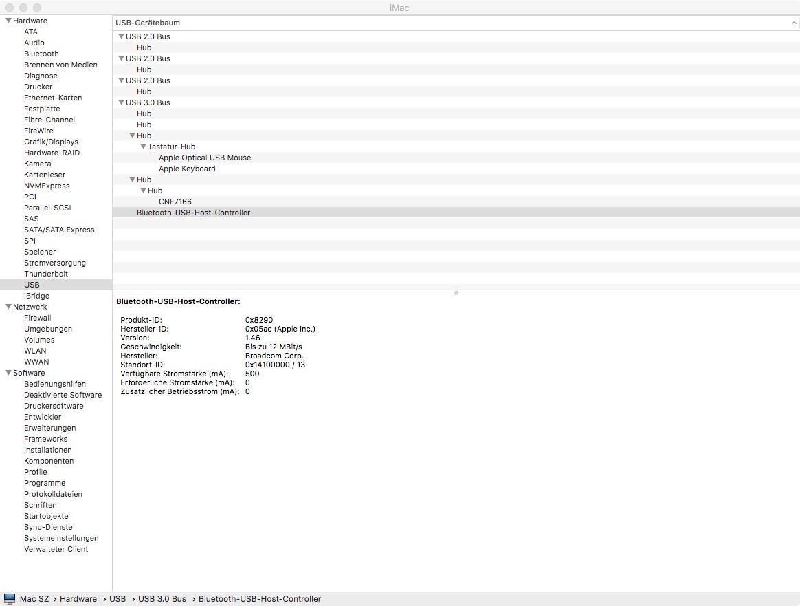

    Habe jetzt den 15port Limit patch entfernt und im Cloverconfig die
    USB ports excluded.
    Soweit ich das verstanden habe müsste noch der Port an dem das BT Modul hängt (Port 7 ) als solches deklariert werden. Nun bist Du wieder dran..
  • Jetzt musst du dir noch eine passende SSDT erstellen. Dafür einfach elmaccis Kommentaren folgen: Anleitung: USB 3.0 unter El Capitan / Sierra für jedermann (SSDT)
    In seiner SSDT-USB-Z170XG5.dsl (mit MaciASL öffnen) ist sehr gut erkennbar wie das ganze aufgebaut ist und welcher Port welche USBConnector Bezeichnung braucht. Generell ist es:
    USB 3 = "UsbConnector", 3,
    USB 2 = "UsbConnector", 0,
    USB 3.1 Type C = "UsbConnector", 10,
    Bei dir die BluetoothKarte = "UsbConnector", 255,
    Und so erstellst du dir deine eigene USB SSDT nach obigen Vorgaben :thumbup:
