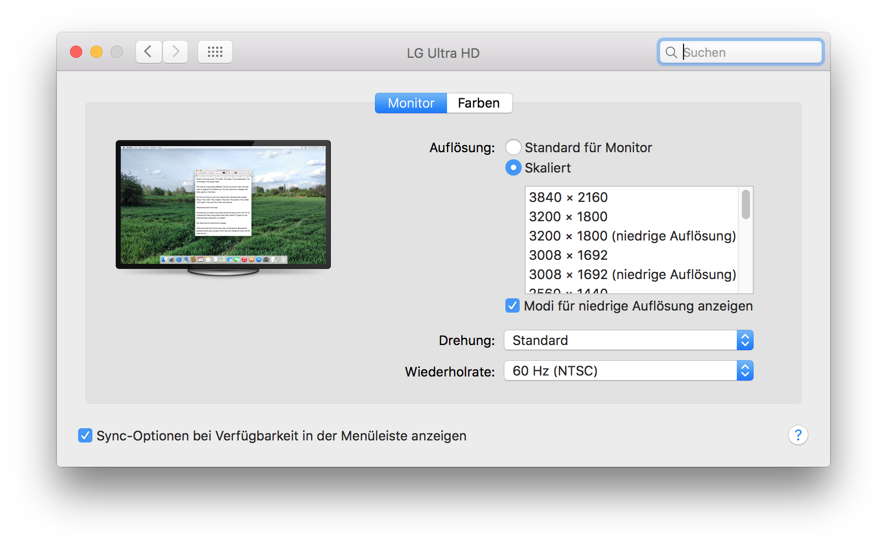

  • Dann muss es eben über HDMI gehen - oder über ein DVI -> HDMI - Kabel. Das konvertiert nämlich rein mechanisch durch die Anordnung der Pins im Stecker. Mein Broadwell-Rechnerchen liefert 4k auch nur über den DVI-Ausgang. Und der Schirm hat nur HDMI-Anschlüsse.
    Hab mal mein HDMI Kabel der PS4 Pro (4K fähig) an meinem Monitor (LG 27UD68-W) ausprobiert, dort kam das Signal auch nur mit 30hz von meiner 980Ti an, ist absolut unbrauchbar via HDMI. Über den DisplayPort sind die 60Hz überhaupt kein Problem.
    Hatte mich halt interessiert weil ich keinen abgewinkelten DP Stecker/Kabel für meinen Monitor finde damit ich diesen an die Wand montieren kann :D
    Vielleicht werde ich das ganzen nochmal mit SwitchResX probieren wie es @elmacci geschrieben hatte.

  • Grundsätzlich sollte auch ein Adapter am DisplayPort funktionieren:
    Von DisplayPort (an der Grafikkarte) zu HDMI 2.0 (am TV / Monitor)
    Andersherum (irgendwas -> DisplayPort) braucht es aktive Konverter für viel Geld.
    Per DIsplayport funktioniert das einwandfrei - nutze selber 3 4K/UHD Monitore an einer GTX 970 verbunden mittels Displayport an der Grafikkarte, dazwischen die Club3D DP2HDMI2.0 Adapter (Modell CAC-1070) und dann mittels HDMI 2.0 Kabel an den entsprechenden HDMI Eingängen der Monitore. Damit dann 4K mit 60Hz möglich ohne SwitchResX.
    Falls jemand fragt warum nicht gleich DP zu DP am Monitor: Komischerweise funktioniert es bei mir nur mit dieser Variante dass die Monitore nach einem Sleep auch wieder aufwachen.
    @biggasnake:
    Dein LG 27UD68 müsste prinzipiell baugleich sein mit meinen LG27UD88. Wenn Du SwitchResX nutzt wäre auf jeden Fall wichtig, dass Du am Monitor selber unter BILD/Bildanpassung noch den Punkt "HDMI Ultra HD Deep Color" aktivierst. Nur dann haben die HDMI Eingänge auch die Spezifikation 2.0 und unterstützen 60 HZ bei 4K.
    Vielleicht funktioniert es so auch ohne SwitchResX? Einen Versuch wäre es wert :-)
