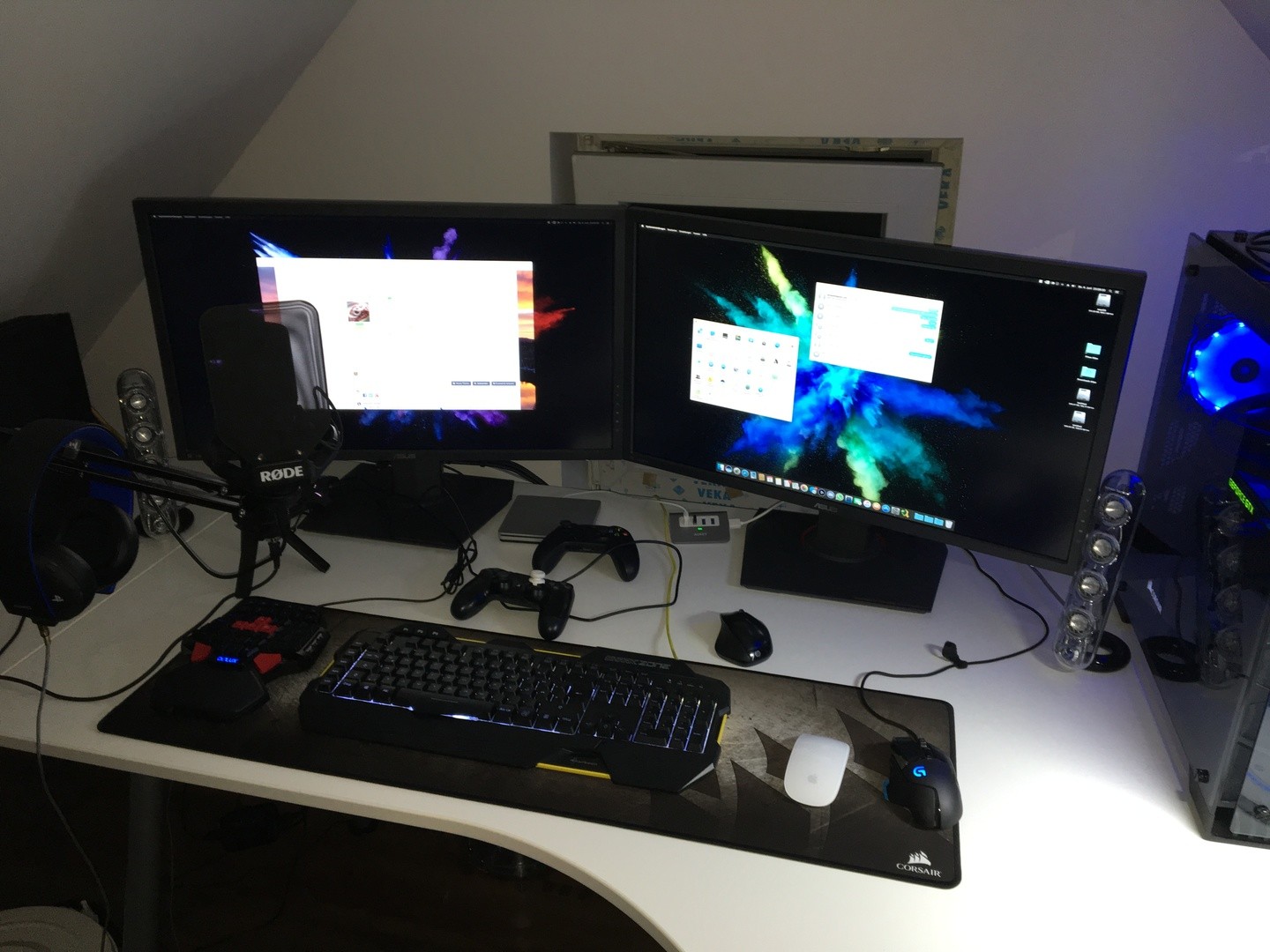

  • Hallo Martin
    Ich muss gestehen, dass ich eigentlich nichts gemacht habe, war alles derHackfan. Laufen tut alles recht gut und sehr flüssig, jedoch muss ich noch einiges am Finetuning machen. Für den Ton benötige ich immer noch eine USB-Soundkarte, außerdem kann ich nicht in den Ruhezustand. Dazu kommt noch das Problem, dass wenn ich den Rechner runterfahren will, dass er automatisch Neustarten möchten, er bleibt einfach nicht aus.
    Jetzt bin ich soweit mit meinem Setup fertig und mach mich langsam am Finetuning. So schaut es jetzt bei mir aus:
    Falls es jemandem interessiert, es handelt sich bei den Monitoren um 2x Asus MG28QU in 28" und 4K also 8K zusammen. OSX Schaut auf diesen Bildschirmen richtig nice aus.
