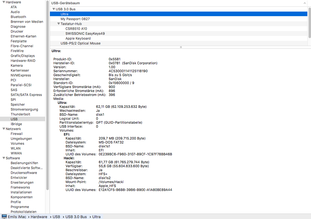

  • Dann steck diese SSDT mal in den ACPI Ordner in der EFI nach patched und spiel ein bisschen mit den Darkwake Modes rum. Ich bin gespannt was passiert. Ich bräuchte dann noch einen IOReg Dump und ein Bild von den USB-Daten der Festplatte in Systembericht-->USB nach aktivieren der SSDT ;)
    • SSDT-USBFix.aml
      (212 Byte, 65 Mal heruntergeladen, zuletzt: )
  • Hi,
    Erst eimal: Hat alles (noch) nichts gebracht, hab die dsdt in den patched Ordner getan, hab alle darkwake modes ausprobiert, die zur Verfügung stehen im clover configurator...
    Was ich vergessen hatte zu sagen ist, dass das natürlich bei allen Festplatten/sticks so ist, vllt hilft das hier ja auch weiter. Deswegen hab ich vorsorglich die Systemberichte von beiden Festplatten (HDD und Stick) hoch geladen ;)
    Mach dir aber nicht zu viel aufwand damit, zur Not schreib ich mir einfach nen Skript der alle sticks/platten vor dem sleep auswirft :)
    Das einzige was mich wundert ist dass das alles so ganz ohne Vorwarnung passiert ist, ich hab hier doch keinen windows pc stehen :nowin:
    So, das wärs erst mal
    Cube
  • Erst eimal: Hat alles (noch) nichts gebracht
    Was du vielleicht noch nicht bemerkt hast, deine USB Ports kriegen jetzt mehr/genug Strom was sich an den ausgefüllten Einträgen "Erforderliche Stromstärke" und "Zusätzlicher Betriebsstrom" bei deinen Screenshots erkennen lässt. Mithilfe der SSDT wird auch der Strom während Sleep gepatched, meine Hoffnung war auf diese weise das auswerfen zu verhindern. Der Grund fürs auswerfen liegt jedoch wohl woanders denn die USB Ports werden bewusst, nicht wegen zu wenig Strom ausgeworfen. Vielleicht kannst du bisschen rumsuchen ob du dafür einen patch findest. Auch darkwake hat Einfluss darauf, ist hier wohl jedoch nicht der Grund. Probier auch mal in der Config unter Devices-->USB die Einträge wie Inject, FixOwnership, etc zu verändern und schau obs was bringt... Viel Glück
