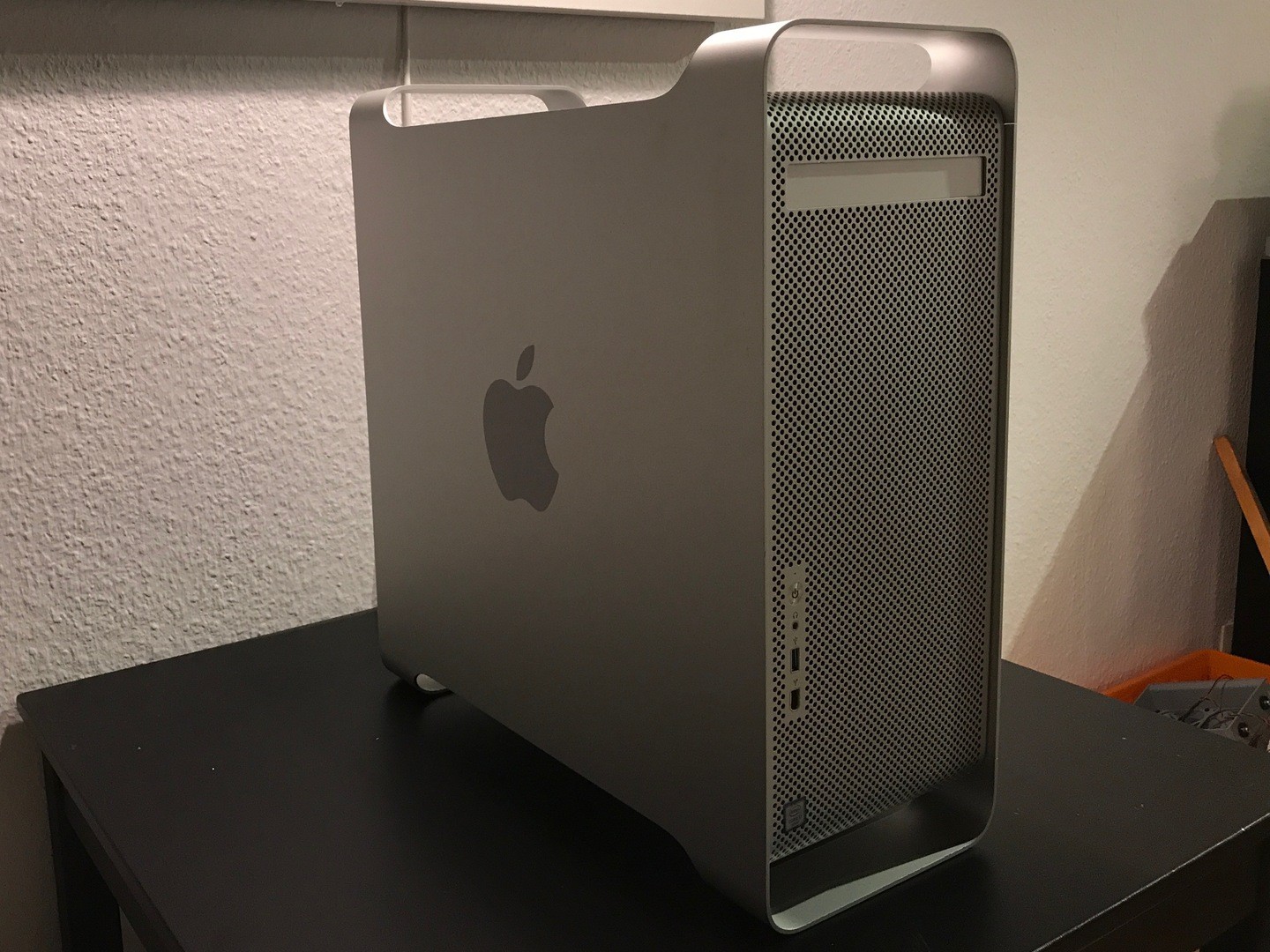

    Als Gehäuse habe ich mir auch verschiedene überlegt, aber bin dann durch Zufall auf die Idee gekommen ein Gehäuse von einem alten PowerMac G5 auf ATX umzubauen und zu nutzen. Front wurde auf USB3 umgebaut und der PowerKnopf und die LED weiterverwendet.
    Hier mehr über den Umbau-Prozess: http://extreme.pcgameshardware…haeuse-auf-atx-umbau.html

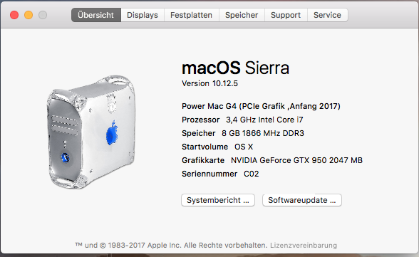

    damit die Übersicht passend zu deinem neuen G5 ist kannst das noch in etwas so anpassen wie in meinem Bild. Ist eigentlich recht einfach und finde ich passender. Ist ja kein iMac :)
    Hier eine kleine Anleitung:
    http://www.idownloadblog.com/2…bout-this-mac-hackintosh/
    Gruß wl_michael

    Und mit der Änderung von Über meinen Mac, das werd ich später mal testen :)

    Interessanter, sehr funktionaler Umbau. ;) Zum Aussehen der Rückseite Deines G5 hat sich ja Dein Kollege von pcgameshardware.de schon geäußert. ;)
    Sein Alternativvorschlag schaut etwas sauberer aus. Aber wie Du selber sagst: Dein Erstlingsprojekt und Du bist ja auch nicht ganz zufrieden. Bzgl. einer Platte hinten wäre die Lösung von laserhive u. U. eine Alternative. Vieleicht kannst Du damit Deinen Umbau aufpeppen.
    Du hast ja auch den G5-Umbau von vinu.snake aus dem selben Forum: Apple G5 PowerMac Mod/Umbau - looks like Original G5 angeführt - für mich das Maß der Dinge in Sachen G5-Umbau, da er mit seinem Umbau sehr erfolgreich den Erhalt des G5-Designs garantiert hat.
    Das Leergehäuse wurde letztes jahr in Ebay für recht schmales Geld veräußert.
    LOM
  • Ja du hast Recht, die Rückseite ist nicht ganz optimal. Aber da mich meine Wunschbestelltung bei LaserHive fast 160€ gekostet hätte, habe ich dann dovh lieber selber Hand angelegt, vielleicht nicht ganz perfekt aber dafür komplette Eigenarbeit. :)
