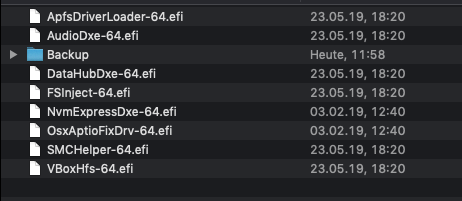

    folgendes Problem:
    Ich bekomme mein OSX 10.14 nicht von der SSD gestartet, ich habe die Installation ohne Probleme hinbekommen (Clover Boot-Stick). Die Kiste startet auch ganz normal vom Stick oder wenn ich die SSD über USB 2.0 anschließe. Leider geht über SATA nix!
    Ausstattung
    ASROCK Z97 Killer
    I7 4790K
    RX580 Nitro+
    500 GB Samsung SSD 860 EVO
    Probleme bisher:
    - USB 3.0 funktionieren im BIOS aber unter MacOS nicht mehr da geht nur noch 2.0
    - Sound geht nur über HDMI der Grafikarte
    - SSD wird beim booten im BIOS nicht erkannt
    Ich hab schon viel versucht aber ich komme leider nicht weiter.
    Ich weiß nicht ob es an der DSDT liegt oder ich einfach einen falschen UEFI Treiber installiert habe
    config, DSDT, drivers64UEFI ordner, ACPI origin Ordner als Foto anbei
    ich hoffe ihr könnt mir weiterhelfen.
    Danke vorab
  • Was heist über SATA geht nix?
    Hast Du im Bios SATA als AHCI eingestellt?
    Wenn Du diue EFI vom Stick 1:1 in die EFIt der SSD kopierst und dann davon bootest, müsste das Ergebnis 1:1 zum booten vom Stick sein.
    Arkturus
  • Ja hab im BIOS alles auf AHCI gestellt und cms ist auch aus aber die ssd wird im BIOS nicht als Bootoption angezeigt. Ohne Stick ist die Auswahl leer und der PC startet ins BIOS.
  • Dazu bin ich glaube ich noch zu sehr Anfänger. Ich habe zwar versucht die Anleitung zu verstehen aber die Shell selbst anpassen habe ich nicht hinbekommen. Auch die efi aus der Anleitung war trotz Anpassung mit clover auf mein Board nicht erfolgreich. Könnte man mir nicht einen passenden EFI ordner für mein System erstellen indem usb 3.0 usw. funktioniert? Ich kann mich zur Not damit abfinden das mein Bios nicht von der ssd booten kann. Wichtig ist das alles andere sauber läuft.
    Vielleicht ist noch die Osx Version wichtig: 10.14.3
    Wenn ich irgendwie zuarbeiten kann mache ich das gerne. 3 Tage am Stück rumprobieren und nicht weiter kommen frustriert mich
  • Versuche es mal wie folgt ->
    • Starte mit dem USB Stick in das Clover Auswahlmenu
    • Wähle mit den Pfeiltasten den Eintrag "Clover Options" also die zweite Reihe unter den aufgelisteten macOS Versionen
    • Übernehme mit der Enter Taste die Option "Add Clover Boot Options for all Entries"
    • Mache einen Neustart von Clover aber keinen NVRAM Reset!
    Anschließend sollte Clover Bootloader von SSD starten bzw. über die Taste F11 das ASRock Mainboard Boot Menu dein macOS auflisten.
    Gruß derHackfan
  • Hab ich sieht so aus wenn ich den Stick abziehe.
    Wie gesagt ich vermute das irgendwas mit dem Bios nicht stimmt. Ich verstehe nur nicht wieso über USB 2.0 alles funktioniert wenn ich die ssd extern anschließe bootet der ohne Probleme aber eben intern per sata findet er keine Bootoption. Hab es an verschieden sata Anschlüssen ausprobiert aber keine Chance. Wenn ich cms auf legacy boot aktiviere kann ich die ssd als Startpation auswählen aber hilft mir ja nichts. AHCI ist auch aktiviert.
