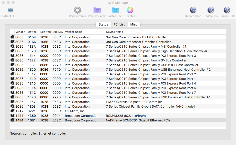

    Thogg Niatiz hat natürlich recht, ohne die FakePCIID.kext geht auch die FakePCIID_BCM57XX_as_BCM57765.kext nicht.
    Die IntelMausiEthernet.kext kannst du in deinem EFI-Ordner löschen.
    Falls die LAN-Karte auch mit FakePCIID.kext nicht geht hier noch eine alternative welche auch gehen sollte. Dazu aber dann die FakePCIID.kext und FakePCIID_BCM57XX_as_BCM57765.kext löschen.

  • Hi zusammen,
    der Hinweis von Thogg Niatiz ist logisch, war die eigene Blödheit, dass ich das vergessen habe. :facepalm:
    Habe es heute früh direkt nochmal ausprobiert, und die FakePCIID.kext File im Clover mit abgelegt. Leider auch ohne Ergebnis.
    Danke schon mal an wl_michael für die Unterstützung, ich probiere es dann heute Abend direkt mit deinen Files aus. Wäre doch gelacht, wenn wir das Problem nicht in den Griff kriegen 8)

    Top! Das hat geholfen, das frischgebackene Hackbook ist online!
    Vielen Dank für die mehr als kompetente Hilfe.
    Nun kann ich mich an die Einrichtung und das Feintuning machen. :danke:
