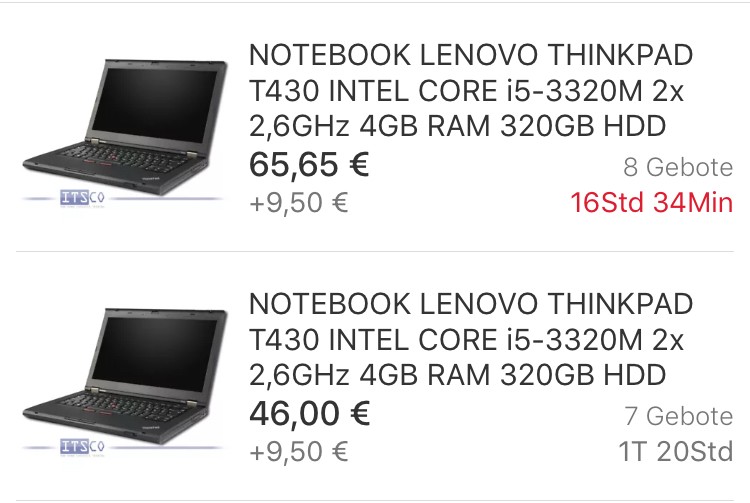

    Ich bin jetzt, nachdem Apple so nett zu mir war, nett zu Apple und habe mir ein iPhone 7 mit 256 GB zugelegt, welches gebraucht von einem Freund kommt. Ich werde mir kein Android oder Windows mehr kaufen.
    Ein T430 wird ebenfalls mein nächster Kauf.
  • Ich kann dem Klobigen Thinkspad ja nicht abgewinnen hatte mal ein 420er aber ne nicht mein ding Wünsche dir aber viel Spaß damit naja. Habe schon ewig das iPhone im moment das 6s 32GB Gold mit Yalu102 einfach genial will ich nicht missen. Verträge mache ich keine mehr Callya 22.50 Allnet Flat mit 2.5GB LTE dafür brauch man keinen Vertrag mehr nächsten Sommer ein 7er gebraucht für 300 Euro mal sehen ... kaufe dann eh wenn es JB bar ist oder direkt eines mit JB^^Niemals mehr Android.
