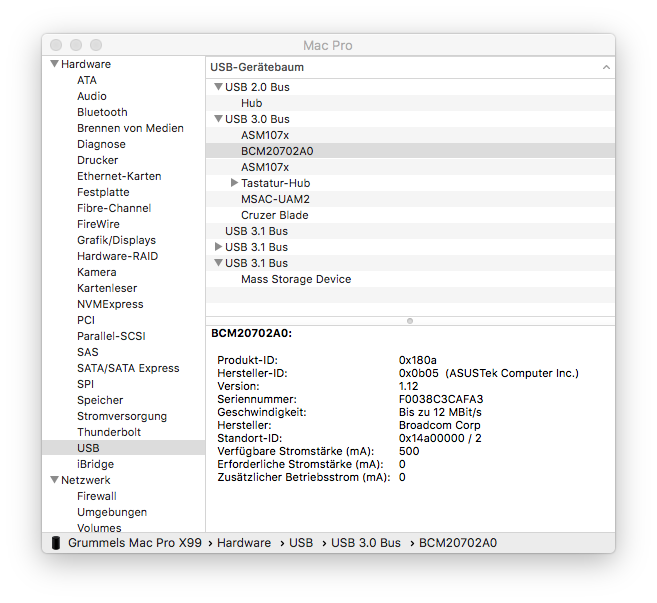

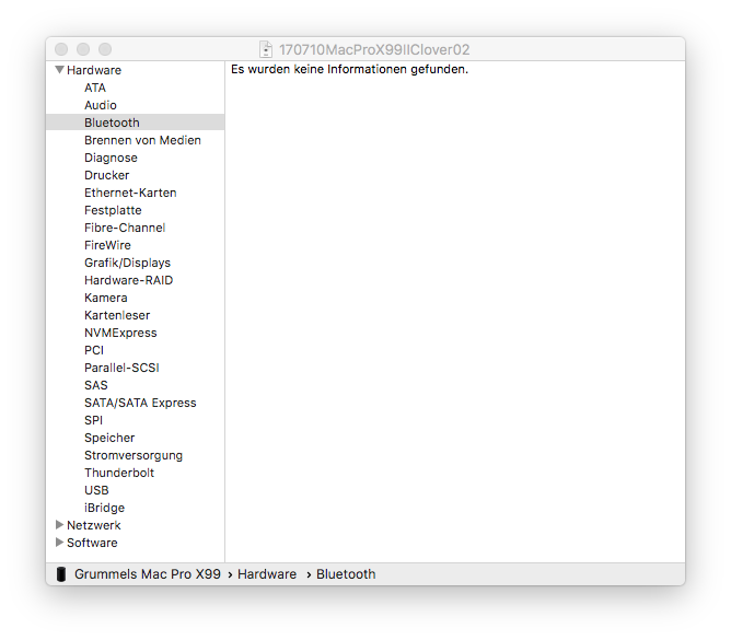

    Das fest eingebaute BT/WLAN-Modul hat unter macOS kein Bluetooth. Und unter Windows kein WLAN.

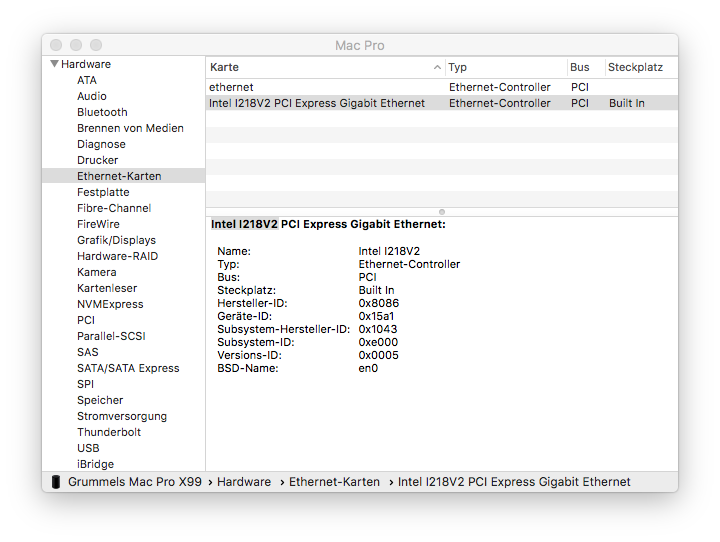

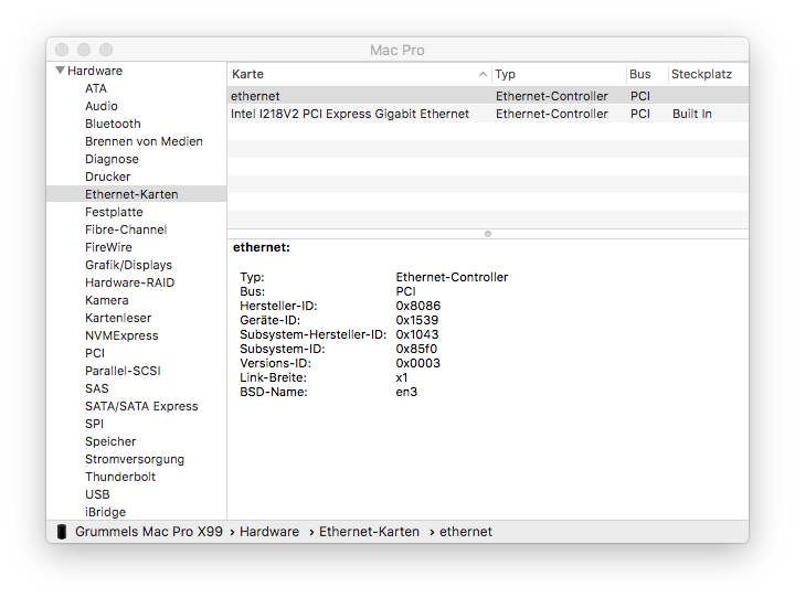

    Nur einer der Lan-Anschlüsse wird in macOS erkannt (Intel® I218V geht, Intel® I211-AT nicht), unter Windows beide.

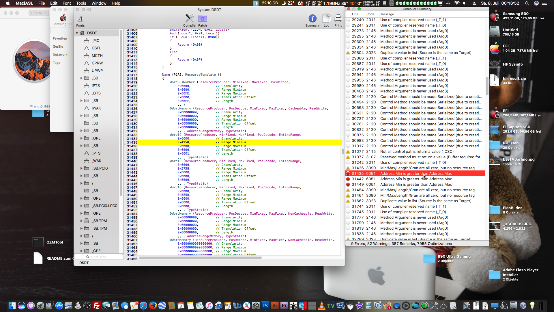

  • Langt es da nicht schon Range maximum, eins höher zusetzen als das Minimum ?
  • Naja, das ist tatsächlich 9 mal der Fehler. Das Maximum ist immer eine glatte Null, da stimmt doch was nicht! Ich schätze, die sind vertauscht. Aber ich weiß nicht so recht, was das soll, wo das her kommt..
    • System DSDT.zip
      (82,59 kB, 175 Mal heruntergeladen, zuletzt: )
    :hackintosh:
  • Hier mal um die Fehler bereinigt zurück :D
    • DSDT.aml
      (216,1 kB, 213 Mal heruntergeladen, zuletzt: )

    Und da erscheint im Systembericht unter USB:
    Also wird der Thunderbolt-Adapter erkannt, nicht aber, was da so dran hängt. Nach einer Nacht-Pause gibt es dann ein neues USB-Gerät, ein interer USB-Hub

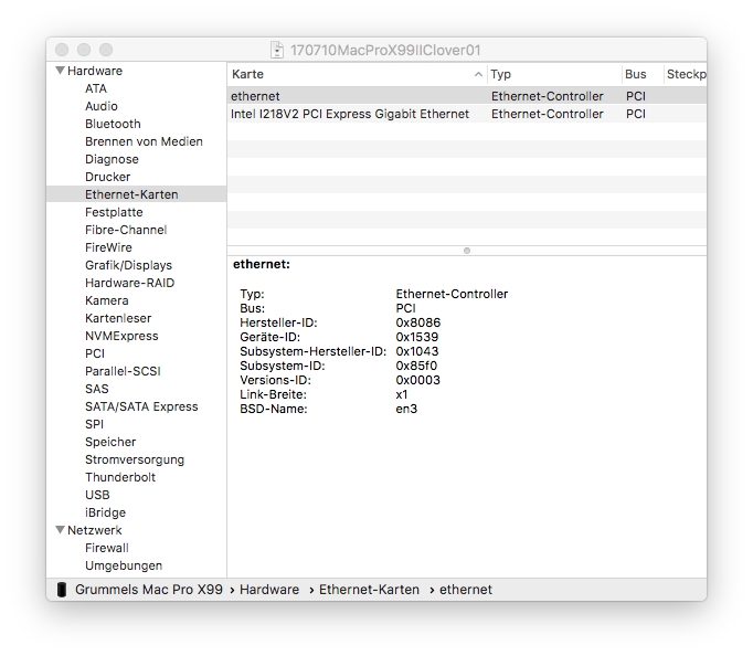

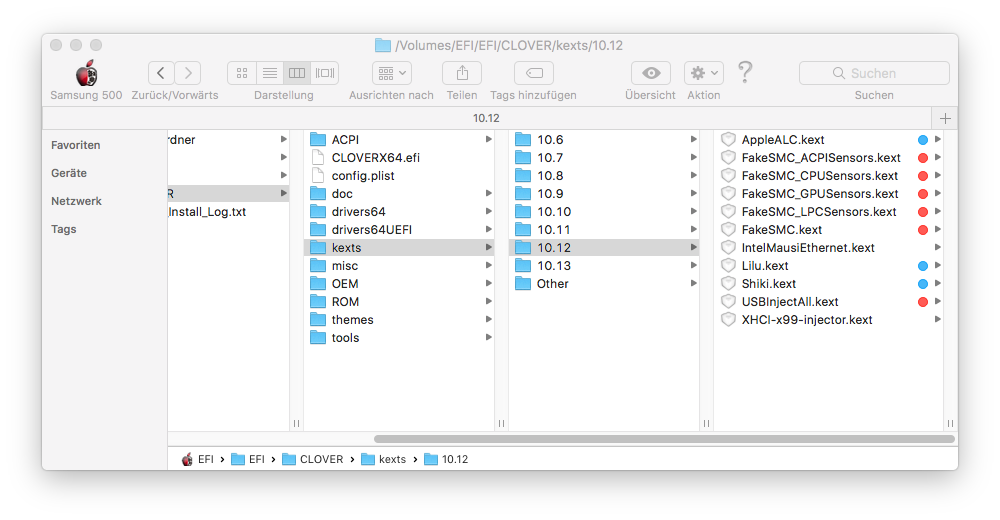

    Dann auf Tipp von @al6042 einen AppleIGB-Kext für den zweiten Netzwerk-Anschluss zugefügt. Das bekannte Spiel: Absturz, Neustart, Clover-Debug-Modus, Absturz mit Problem am IONetwork, Neustart, Geht!
    Der neue Netzwerker hat zwar keinen Namen, aber geht! Ging unter WinDOS ja auch! Das schnellste Teil scheint das so nicht zu werden, die Dioden leuchten nur gelb und grün, viel schneller als das gute WLAN scheint er mir nicht. Um mal ein Schlepptop dran durchzuleiten, dafür sollte es erstmal reichen. Bei längerer Nutzung bremst das Teil den Rechner allerdings merklich aus, da muss bald mal noch was Besseres her!
    Also zweiter und dritter Haken gesetzt.
    Zurück zum versteckten USB-Teil. Da taucht dann mit einem Mal noch en Eintag auf!
    Lange drüber nachgedacht (ca, 0,125 sec, eine verdammt lange Zeit für…), nachgeschlagen unter Bluetooth BCM20702A0, zwei mögliche Lösungswege: a.) ein BCM20702A0Injector-Kext. Ergebnis: wieder Absturz durch den AppleIGB im IONetwork.. Dann Durchstarten ohne Veränderung. Hm!
    Möglichkeit b.): die Kombination aus BrcmFirmwareRepo- und BrcmPatchRAM2-Kexten.
    Wieder Neustart mit einem Absturz übers Netzwerk,
    dann aber Haken 3 und 4.

    Deine DSDT hat erstmal keine Veränderung bewirkt, der Rechner ist noch immer, wie er war.. Halt! Nicht ganz: hinter dem gut laufenden Internet-Anschluss Intel I218V2 steht jetzt "Built in". Ist mir vorher garnicht aufgefallen, dass das fehlte!
    Der andere Intel® I211-AT ist hier immer noch namenlos, aber jetzt fehlt ihm auch das "Eingebaut"..
