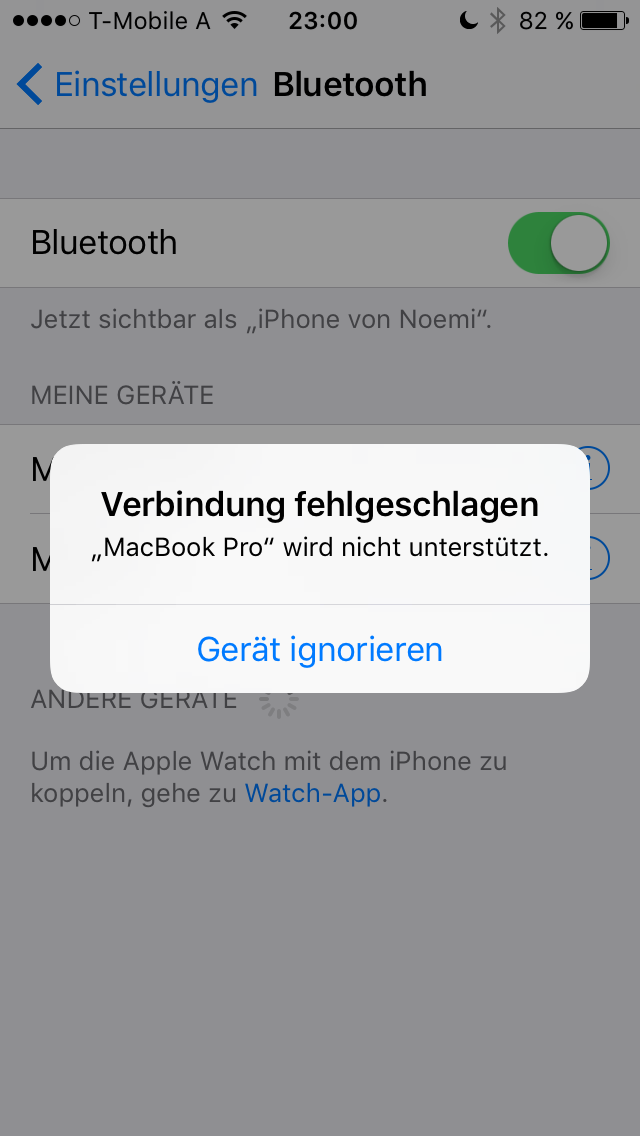

Hallo Michael, eine Frage, funktioniert bei dir das Bluetooth schon richtig ?
(zwecks Handoff mit dem Iphone)?
Danke im Vorraus

aso, schade
bei mir verbindet sich das Iphone kurz, aber dann bricht die Verbindung ab!
Und auch wenn ich beim Mac auf Systemeinstellungen und auf Allgemein gehe finde ich kein Handoff
Vielleicht kann ja hier @derHackfan was dazu sagen er hat denke ich die gleiche Karte in seinem Hackbook verbaut.
Gruß Mocca55

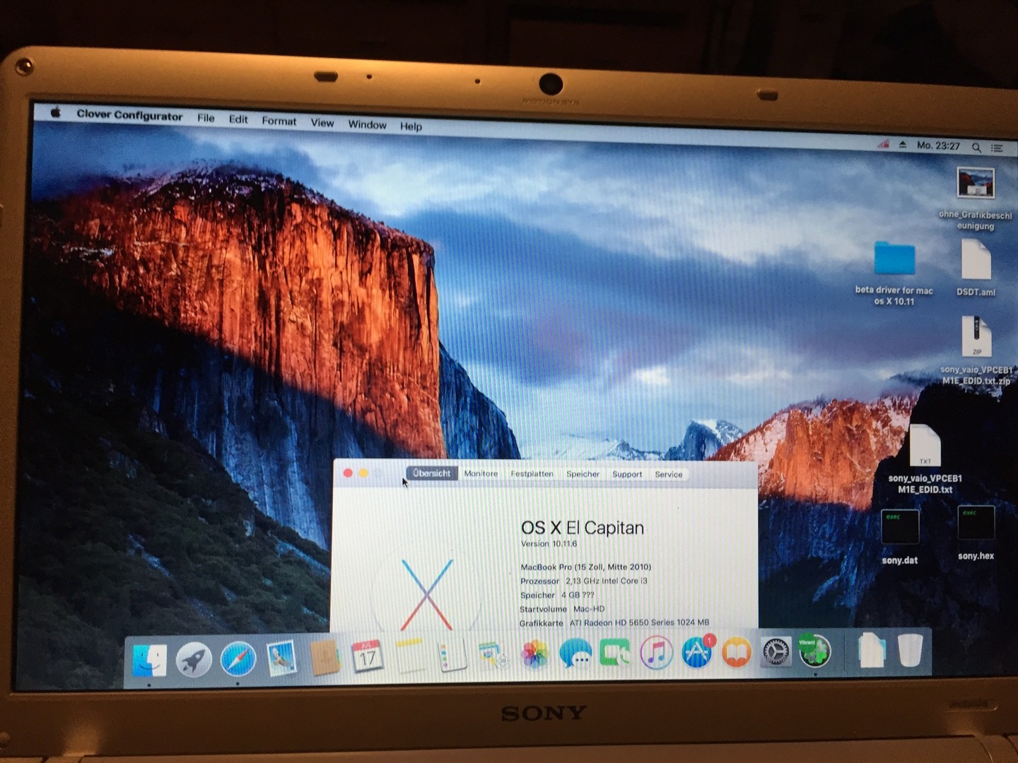

Vielen Dank schon mal für die ganzen Infos, war echt richtig hilfreich für mich!
Ich hab hier nen alten VAIO VPCEB3S1E mit ner ähnlichen Hardware und ähnlichem Alter. High Sierra läuft ziemlich gut, mit den gleichen Einschränkungen wie bei euch.
Am Anfang liefs erst mal nicht so toll weil ich die HD5650 nicht so richtig wollte... Aber kaum hat man die richtige EDID, dann funktionierts auch
ne kurze Frage hab ich aber: Welchen Partitionierungsstyle habt ihr denn bei High Sierra, seid ihr da mit nem Patch auf MBR geblieben oder ist es möglich bei dem Sony irgendwie von GPT zu booten?
