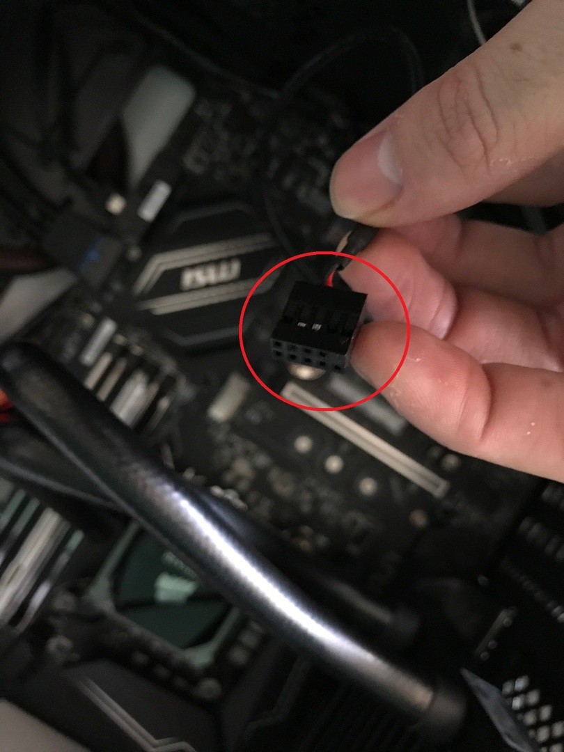

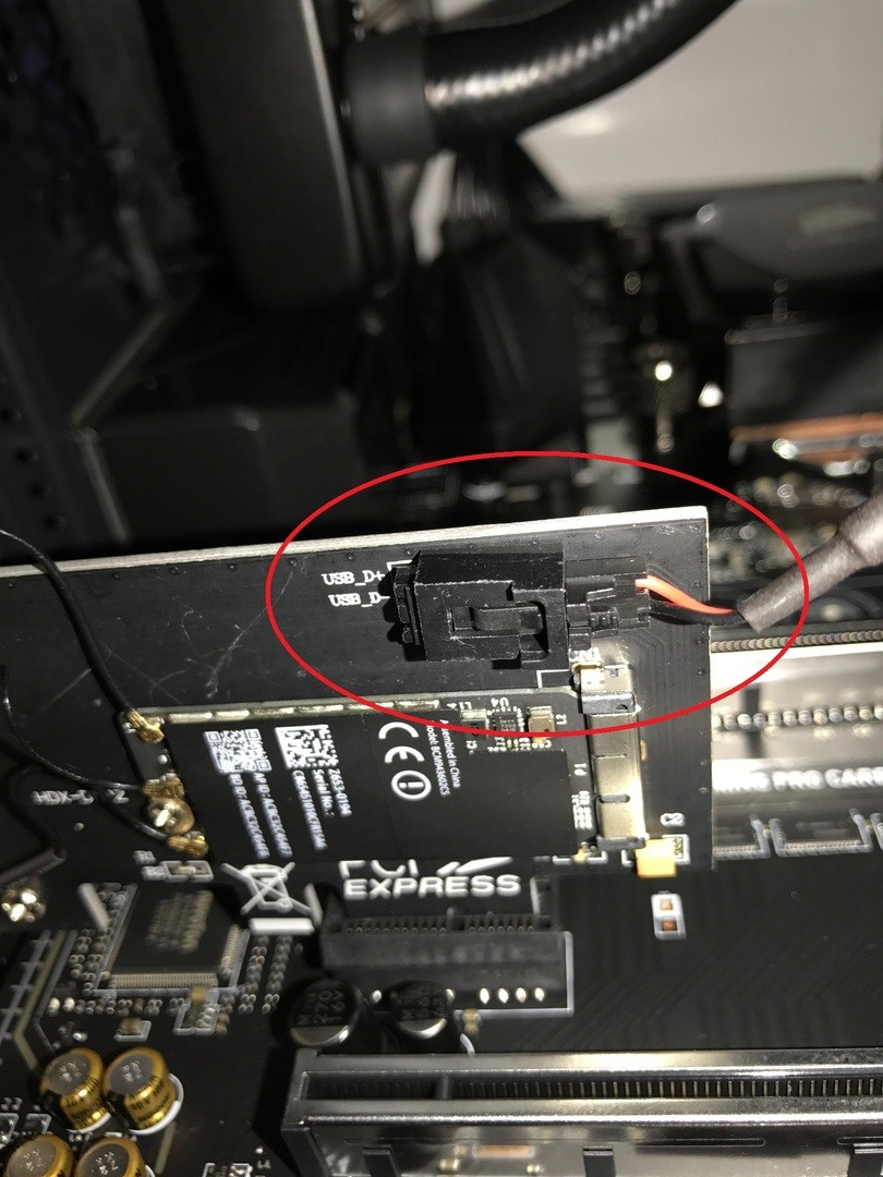

  • dcprod11
    du hast doch die Bilder an der erste Seite, das 2te Bild hältst du den usb Stecker von der karte,
    Wo sind die 2 kabeln an die 5 oder 4 Löcher?

  • @TakisGR Ja, In die 4 löcher. Das kann man im Bild erkennen.
  • du kannst die Tauschen an die 5 er Reiher,
    so habe ich die bei mir am laufen gekriegt,
    ist ein Versuch wert.
