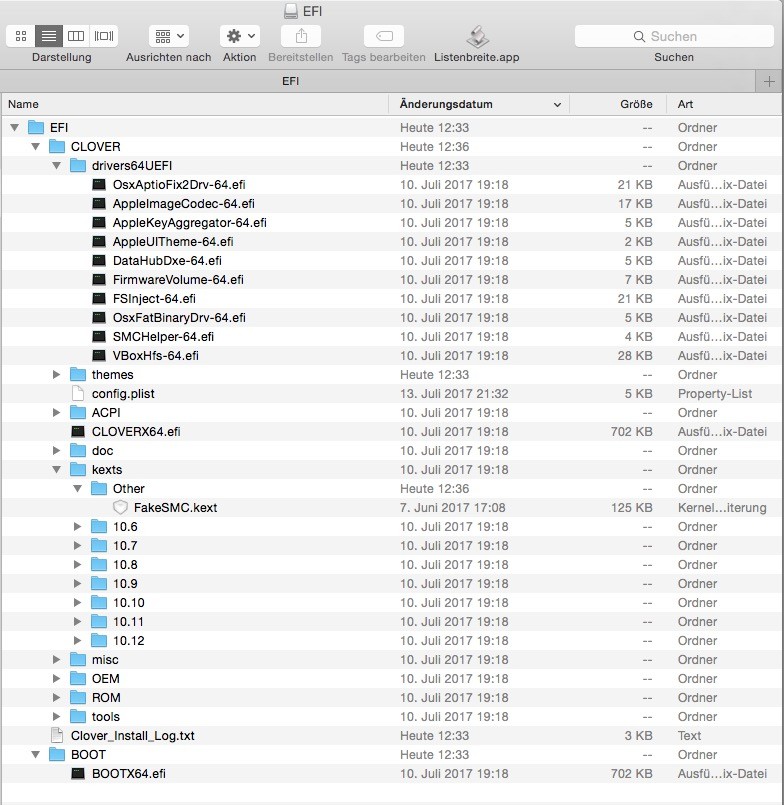

    Ich habe eben einen OSX-Sierra Installstick gemacht und möchte nun Clover darauf installieren.
    Dazu habe ich Fragen.
    welche "Drivers64UEFI" soll ich ankreuzen? Alle? Oder gibt es stress wenn ich einfach Alle ankreuze?
    Und welche RC-Scripte soll ich ankreuzen? Aus dem Bauch heraus würde ich schätzen auf der Zielpartition.

    RC Scripte brauchst du nicht. Unter "Drivers64UEFI" reicht es erstmal aus die "OsxAptioFix2Drv-64.efi" anzuwählen. Sollten da noch andere gebraucht werden, eher unwahrscheinlich, kann man sie mit CloverConfigurator immer noch nach installieren. :-)
    Unter Themen brauchst du auch keins auswählen wenn du das aus deinem alten Clover weiter verwenden willst. Einfach den Ordner des Themes von alt zu neu rüber kopieren.

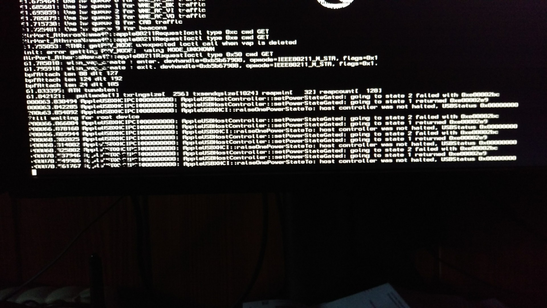

    ich möchte nun versuchen den Rechner vom Stick zu booten.
    Ich habe versucht vom Stick zu booten.
    Es kam erfreulicherweise der Clover Bootscreen:
    Dann nach dem bestätigen von "Boot macOS from Install macOS Sierra" kam kurz der Startbalken aber danach ein "Verbotsschild"
    Was tun? ?(

    das Verbotsschild ist immer ein Anzeichen von einem USB-Problem. Nehme mal andere Ports und teste die durch. Am besten einen 2.0

    Wie Patricksworld es schon sagt liegt es am USB, du hast im Clover/Kexts/Other Ordner nur die FackSMC.kext drinen. Pack mal mindestens noch die USBInjectAll.kext dazu die ich dir im anderen Thread verlinkt habe.
    Von Yosemite zu ElCap/Sierra hat Apple das USB in OSX umgebaut & es ist jetzt immer eine USB Kext nötig.

  • Vielen Dank @Nio82 und Patrick, ich habe jetzt mal einen USB 2.0 port hinten an der Buchsenleiste vom MOBO genommen.
    Vorher war es ein 2.0 an der Vorderseite.
    Den anderen Kext habe ich drin. leider ändert das nichts am Verhalten.
    Es gibt 2 verschiedene USB-kexte. Einmal Debug und einmal Release es machte keinen Unterschied...
    Wieder die Meldung und Verbotsschild.

  • zum einen könntest du mal versuchen das Portlimit anzuheben in deiner Config.plist mit dem Cloverconfigurator bei kext ot patch
    1. Comment: change 15 port limit to 20 in AppleUSBXHCIPCI
    2. Name: AppleUSBXHCIPCI
    3. Find: <83bd8cfe ffff10>
    4. Replace: <83bd8cfe ffff15>
    Zum anderen. Solltest du mal alle USB-Ports an deinem Board durchtesten.
    Und Finally. Hast du eine DSDT im einsatz? Wenn noch nicht, dann lese die doch bitte mal mit f5 im clover menü aus und schicke uns mal deine Efi hier ins forum. alternativ halt nur die DSDT. Aber ich finde den gesamten ordner immer etwas sympathischer. Dann können wir mal versuchen die Basic USB Renames in de DSDT zu ändern.

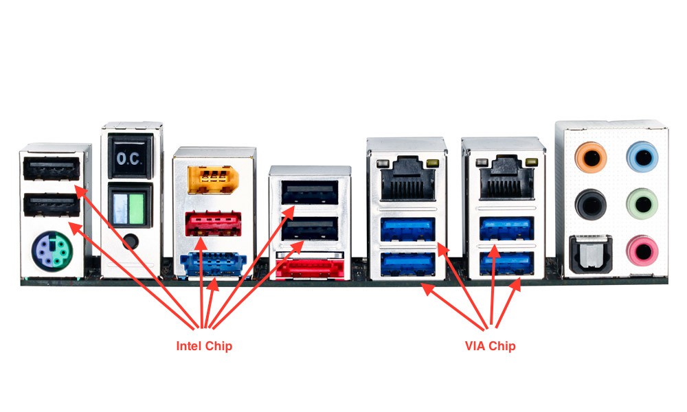

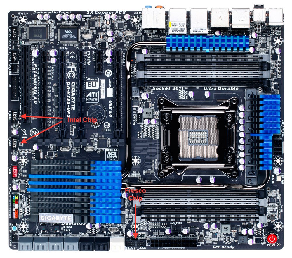

    Ich hab mir jetzt dein MoBo auf der HP von Gigabyde angesehen. USB könnte etwas problematisch werden, weil du zusätzlich zu dem Intel USB noch einen VIA VL800 & Fresco FL1009 USB Chip hast. Die Intell USB Ports dürften sofort funktionieren aber die andern beiden muss dann noch nach gearbeitet werden. Ich hab aiuch schon deswegen geschaut & bei uns einen Thread gefunden wo al6042 für jemanden mit einer DSDT & der GenericUSBXHCI.kext die VIA VL800 zum laufen gebracht hat unter ElCap & Sierra.
    Das ist der thread den ich angesprochen habe.^^ USB 3.0 Patch + OS X El Capitan
    Und hier der Link zu centris MoBo https://www.gigabyte.com/Mothe…A-X79S-UP5-WIFI-rev-10#sp

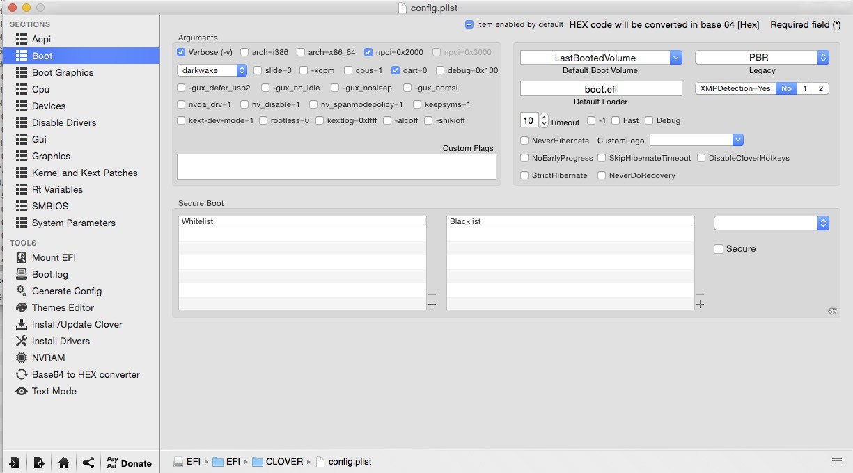

  • @Nio82 ich habe jetzt mal meinen alten EFI Ordner mit Deiner neuen Config.plist versehen.
    Dann ist kein Verbotsschild mehr, sonder er bleibt nach recht kurzer Zeit hier stehen:

  • Alles nicht so einfach.... ;-)
    ich habe jetzt folgende kexte und die DSDT am richtigen Ort:
    Mit der Config.plist von @Patricksworld kommt wieder die alte Fehlermeldung mit späterem Verbotszeichen:
    Mit der config Plist von @Nio82 bleibt er bei folgender Meldung hängen (ohne Verbotszeichen):

    Um zu sehen ob die DSDT funktioniert musst du die config.plist von Patrick benutzen. In der von Mir sind unter ACPI noch die ganzen Fixes enthalten. Diese hat Patrick dir jetzt in die DSDT gepatcht.
