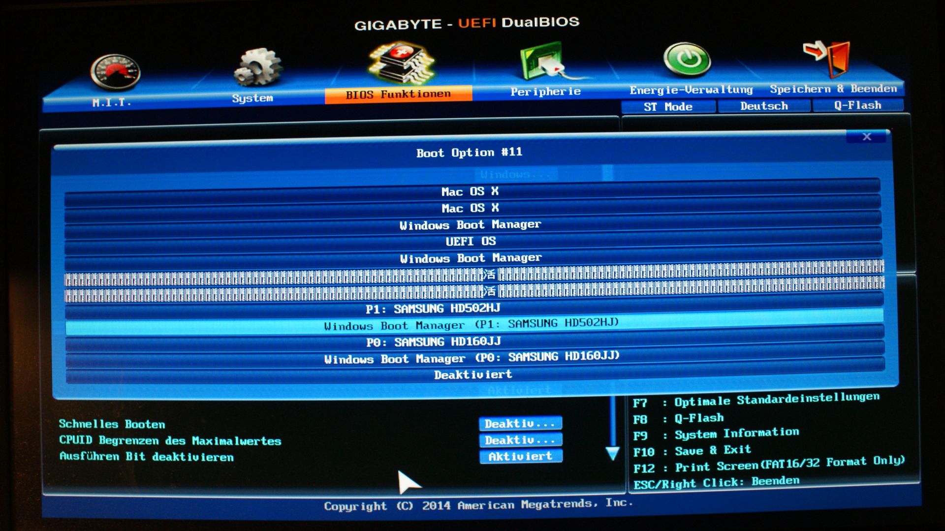

    So - bzgl. CSM habe ich den Bezeichner "CSM Support" gefunden, aber ausgegraut, weil es mit Win8 verknüpft ist: steht auf "Always" (ohne Ultra).
    Dann gab es noch " Boot Mode Selection" - steht auf UEFI & Legacy" und dürfte richtig sein.

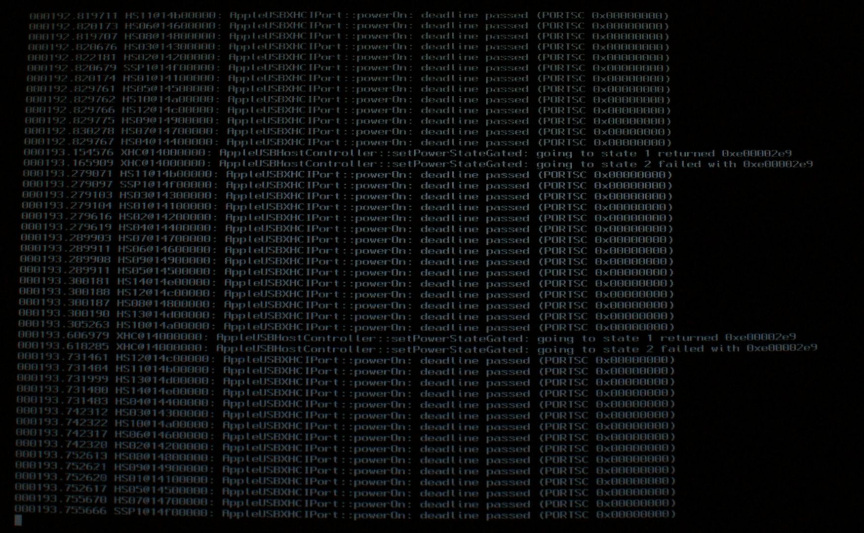

    Dann startete ich neu und der Rechner hing sich beim Booten auf, was dann so aussah (hatte ich zuvor auch schon einige Male):
    Ich habe den starken Verdacht, dass mit einem der 3 Komponenten (MB, CPU oder RAM) was nicht stimmt. Wie kann ich feststellen, wo es hakt (Belastungstest)? Das Gigabyte-MB ist ein Reburbished-MB, das von Gigabyte an Händler ausgegeben wurde. Seltsam, dass nur bei OS X diese Hänger auftauchen. Da greift komischerweise auch nicht mal der Restetknopf zum Neustart - drück ich da, geht die Kiste aus.

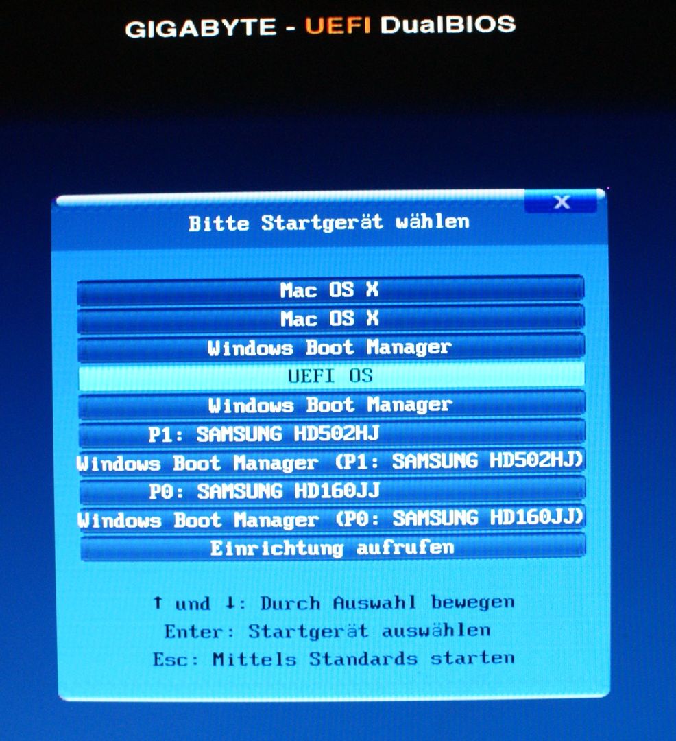

    Seit 2 Tagen spinnt das Z87M und will nicht mehr von der Sierra-HDD und deren Clover booten.
    Gestern funktionierte der zur Sierra-Installation benutze Clover-Bootstick noch prima - heute wird er nicht mehr erkannt bzw. wenn, dann nicht als UEFI-Eintrag, was dann bei Anwahl zur nachfolgenden Fehlermeldung bzgl. Booten führt. Dazu gibt es Seltsamkeiten im MB-Bootmanager:
    Woher kommen die nicht lesbaren Einträge? Gab es zuvor nicht.
    Wenn Clover mal Lust hat, zu erscheinen und ich Win10 anwähle, dann dauert es etwa 10 Minuten, bis Win gebootet hat. War anfänglich nicht so.

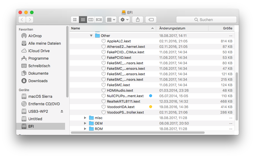

    Inzwischen musste ich wegen meiner erfolglosen Versuche und dem Wirrwar, den ich dadurch angerichtet hatte (Vorlage war eine der Anleitungen aus dem Forum, bei denen ich das Gefühl habe, dass sie etwas überholt sind), Sierra nochmal neu installieren, weil es bald überhaupt nicht mehr startete.

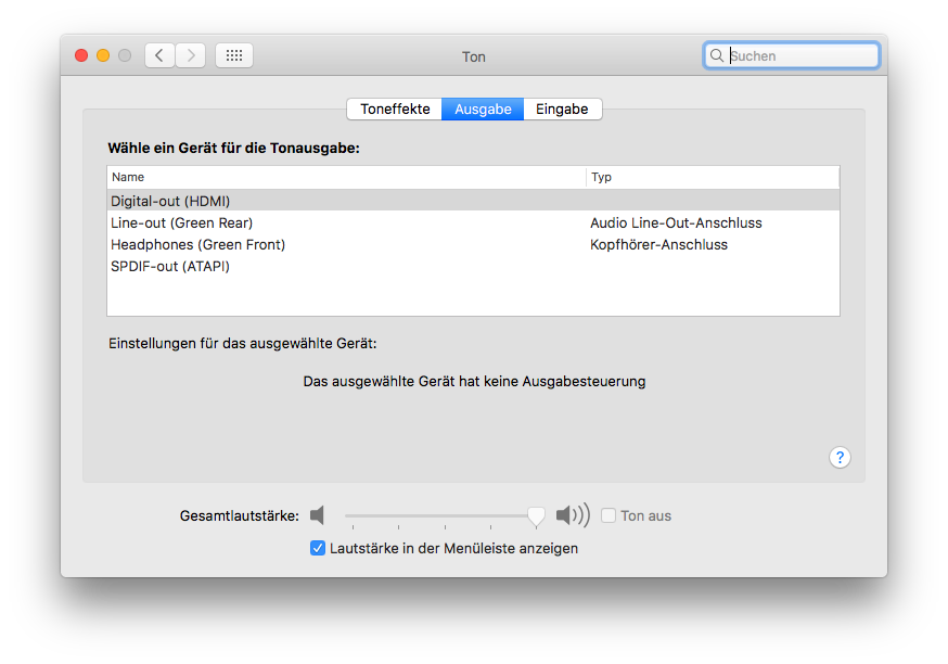

    Danach habe ich den VoodooHDA.kext (288) via KextUtility nachgeschoben und erhalte jetzt dies:
    Bringt mich aber auch nicht weiter, da keine Ausgangssteuerung besteht.
    LOM
  • Kann mir Jemand sagen, wie ich bei Digital-out (HDMI) in der Spalte Typ auch einen Eintrag bekomme, damit was ausgegeben wird? Line-out funktioniert, rauscht aber!
    Ich möchte jetzt nicht wieder Im Eigenversuch was rumfrickeln, um nicht wie zuvor am Ende wieder neu aufsetzen zu müssen.

    An Kexten sind folgende vorhanden:

  • Zu viele Kexte und zu alt.
    Lade dir mal die neueste AppleALC.kext nebst dazugehöriger Lilu.kext.
    Rauswerfen: VoodooHDA, HDMIAudio, NullCPUPowermanagement.
    Benötigst du beide Ethernetkexte (Realtek und Atheros)?
    FakePCIID+Mux, ich würde auf andere USB-Initialisierung gehen.
    VoodooPS… – was ist das?
    DSDT bearbeiten oder zumindest in Clover entsprechende Patche aktivieren, sollte helfen das Audio- und andere Probleme zu lösen. Stichworte: HDAU, HDEF, IMEI, SBUS, LPC, DTGP
  • @apfelnico:
    Lilu-& AppleALC-Kext sind schon die letztaktuellen, Realtek brauche ich für LAN. VoodooPS2ontroller habe ich aus der Zeit der Laptops automatisch mit übernommen - ist raus.
    Statt FakePCIID+Mux habe ich jetzt GenericUSBXHCI.kext genommen.

  • Hach - nee - wat isset doch schön: Sierra endlich mit HDMI-Audio! :D
