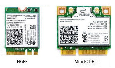

    Die BCM94360 Karten brauchen keine Adapterkarte wie die Airport Karten von Apple, sondern Adapter Kabel für die Antennen. Die Stecker an den Antennen Kabeln für mPCI Karten sind größer als die Steckplätze an den BCM94360. Wenn du bei AliExpree nach den BCM94360 suchst werden dir die Kabel auch angeboten. :-)
    Schau lieber sicherheitshalber ob du wirkliche eine mPCI brauchst & nicht eine M.2 (NGFF). Hier mal ein Vergleichsbild der beiden Karten Bauformen.

  • Danke für die vielen Hinweise.. ich hab jetzt direkt nach´gesehen und ich bräuchte ein NGFF -- habe im Netz gestöbert und eine
