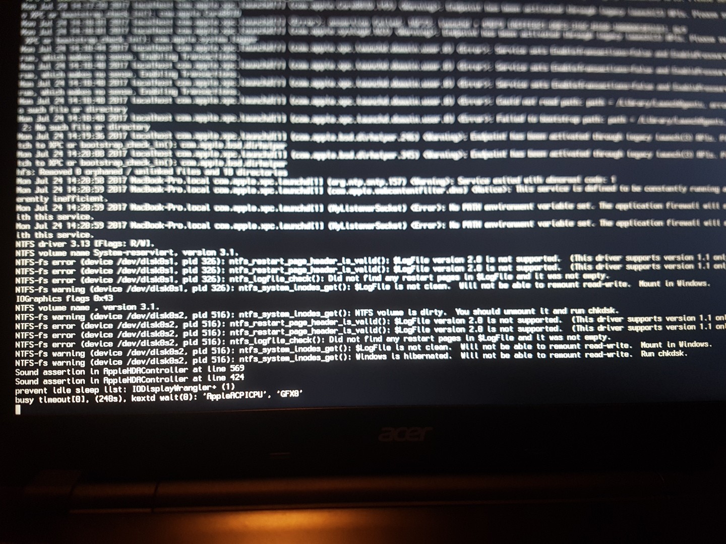

  • Hallo versuche jetzt schon seit Tagen bei mir sierra zu installieren leider bis jetzt ohne Erfolg habe mich jetzt zu letzt an die Anleitung gehalten da ich denke das der Laptop ähnlich ist {Anleitung} Acer Aspire E15 - ES-571-358U -> Sierra Installation -> 399€ komme da aber auch nicht weiter habe mal im v Modus gebootet vielleicht kann da mir ja jemand weiter helfen oder mal ein Tipp geben

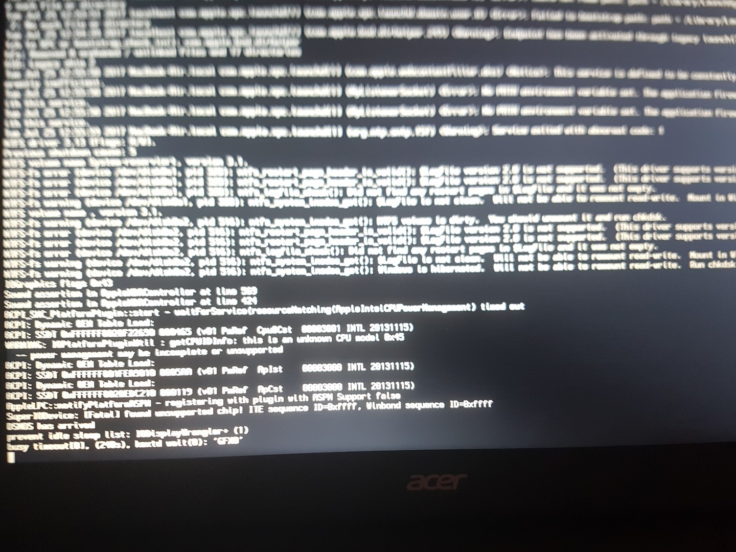

  • Das 2. Bild sagt mir ja eindeutig... das es ein USB Problem ist und die Verbindung abreist.
    Was für ein USB Stick nutzt du? An welchem Port ist dieser den dran?
    Wie hast du dir deinen aktuellen Stick den gemacht?
  • habe 2 verschiedene usb sticks versucht einmal philips und ein mal verbatim habe verschiedene ports getestet den stick habe ich wie in der Anleitung stand gemacht

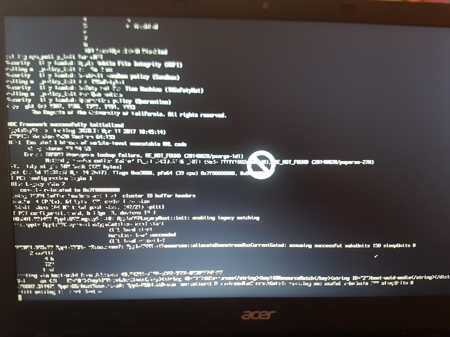

    Bin jetzt etwas weiter gekommen leider geht es da jetzt auch nicht weiter

  • Also mit der neuen config bleibt er an der gleichen Stelle stehen wenn ich jetzt ein cover Update mache muss ich den Stick dann komplett neu machen oder reicht es wenn ich noch mal drüber laufen lasse ?

  • so habe jetzt update gemacht jetzt habe ich aber wieder das Problem das der stick nix macht nur immer wieder neu startet
    vielleicht hilft es ja noch mal zu erklären wie ich voher vorgegangen bin
    habe stick erstellet und dachach clover installiert dann habe ich den efi ordner aus der Anleitung die ganz oben steht ersetzt nur habe ich die kexte aus einem anderen Forum ersetzt wo jemand den gleichen Laptop hatte wobei da die Anleitung für yosemite gewesen ist
    ist ziehmliches durcheinander aber das ergebniss hat mich bis jetzt am weitesten gebacht :-)
    nachtrag konnte den fehler jetzt selber finden lag an der dsdt Datei habe eine aus dem netzt gefunden die schon gepatcht wahr der fehler kommt jetzt nicht mehr uns ich komm jetzt zum installieren meine frage währe jetzt nur noch ob ich die dsdt Datei aus dem netzt nehmen kann oder man man eine neue patchen sollte ? vielen dank schon mal für die hilfe
  • Grundsätzlich sollte man DSDT Dateien immer selbst erstellen denn die sind schon sehr Hardware bezogen und das gleich in verschiedene Richtungen (zum einen auf die Bios Version zum anderen auf die verbaute Hardware). Gerade bei Laptops ist es selten sinnvoll eine DSTD aus den Netz zu benutzen ausser es handelt sich um ein Wald und Wiesen Laptop das nur in genau der Ausstattung und Version verkauft wurde. Natürlich gibt es aber auch Ausnahmen so zum Beispiel die Thinkpads von Lenovo bei denen kann man oft DSTS verwenden die schon mal jemand zurecht gebogen hat einfach weil Lenovo zum einen sehr nah an Apple ist und zum anderen einfach auch eine sehr saubere ACPI Implementation hat die Geräte und Serien spezifisch läuft und nicht nach dem Motto arbeitet eine DSDT für alle Modelle das OS wird sich schon raussuchen was es braucht...
