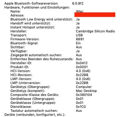

was mich dazu interessieren würde, wenn du alle Brcm-Kexte "löscht", funktioniert dann dein BT-USB-Dongle nach Neustrart noch? Wenn nicht dann läuft deiner nicht oob.

Clio ...und läuft dein BT-Stick ohne die brcm-kexte wirklich?
userport schrieb "Wahrscheinlich werden sämtliche BT Dongles mit der gleichen Bezeichnung CSR8510 A10 ebenfalls funktionieren"
Kann ich bestätigen, für 6,50 EUR ein BT-USB-Stick oob und Airdrop funktioniert auch, mit entsprechender WLAN-Karte

Die Reichweite sind bei meinen drei BT-USB-Dongles gleich gut und mit dem eines iPhone7/8 zu vergleichen. Rezensionen auf amazon mit geringer Reichweite würde ich diesbezüglich keinen Glauben schenken.
Airdrop funktioniert mit meiner Kombinaton BT-USB-Dongle und der PCI-E Karte.
