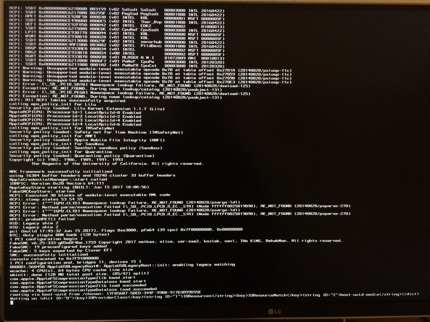

  • Das Kernproblem scheint mir hier darin zu liegen das hier ein Laufwerk und/oder Medium nicht gefunden wird. Die letzte Zeile in Deinem Foto ist dafür ein eindeutiger Beweis. "Waiting on Boot uuid Media" heißt das macOS das root Filesystem entweder nicht finden oder nicht korrekt einbinden kann. Gründe dafür können vielfältig sein zum Beispiel wenn es sich um eine NVME SSD handelt fehlende Treiber oder wenn ganz banal im Bios den SATA Mode nicht auf AHCI umgestellt oder bei Medien die an USB hängen ggf. auch einfach fehlender oder fehlerhafter USB Support.
    Arsakuni gefällt das.
  • @griven ehrlich gesagt weiß ich nicht mal ob es auf AHCI eingestellt ist :D weil ich es unter Bios auch nicht finden kann. Ich nehme mal an das meine 250GB Samsung 960 Evo M.2 eine NVME SSD ist? Allgemein ist kein USB Stick beim Start angeschlossen und wüsste auch nicht welcher Treiber fehlen soll.

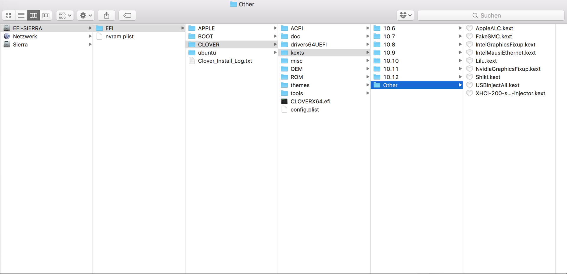

  • Den Force2Load Eintrag höre ich zum ersten Mal^^
    Nebenbei erwähnt hatte ich windows 10 auf einer weiteren SSD installiert und nun Ubuntu. Aber der MacOS Fehler scheint immer noch derselbe zu sein. Hier eine Auflistung meiner Kext's.
    Die von dir erwähnte IONVMEFamily.kext sehe ich nicht, ist das denn schlimm? Also ja, es soll fürs erste Sierra werden bis es eine Anleitung gibt die kompatible für meine Hardware ist^^

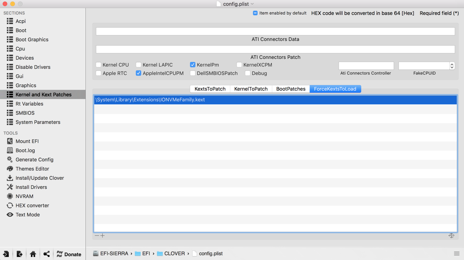

  • Ich bin mir 100% sicher, dass in meinem Paket für das Teil unter Sierra, der Eintrag gesetzt war:
  • Also bei mir steht der Eintrag in der config.plist drin! Und die ist aus deinem Paket. Bei mir hat das Einbinden der NVMe SSD 960 EVO problemlos geklappt...
  • @al6042
    Du hast recht, bei mir ist es auch vorhanden (siehe 1. Screenshot). Ich habe am falschen Ort nachgesehen, nämlich bei EFI/CLOVER/kexts/Other wie in meinem Screenshot zu sehen.

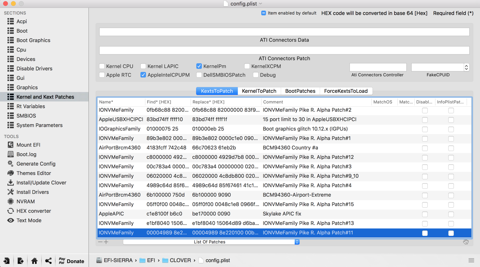

    Anscheinend liegt es nicht daran, aber unter "KextsToPatch" ist es ziemlich voll, die Liste geht noch weiter. Ist das normal oder stimmt da was nicht?
  • Für Sierra ist die lange Liste in Ordnung, da dort die Piker-Patches für die NVMe nötig sind.
    Unter High Sierra braucht man die nicht mehr.

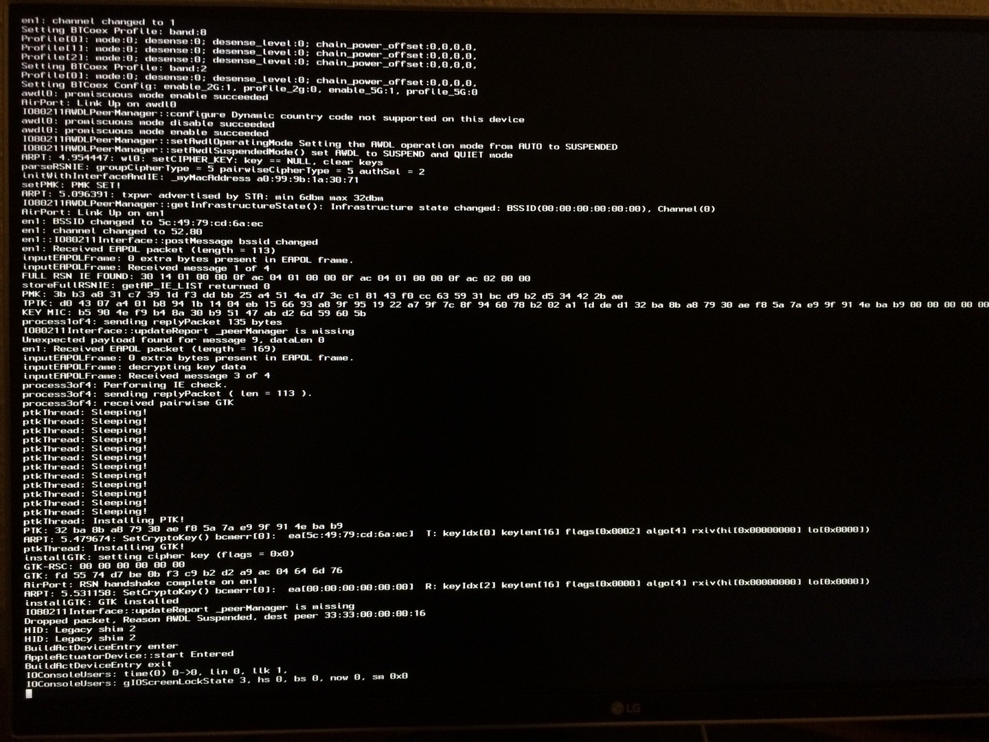

  • Irgendwo muss noch ein Fehler sein oder ich habe irgendwo ein Fehler gemacht der mein Startproblem auslöst.
    EDIT: Vor paar Tagen kam dieser Fehler.
  • Der Punkt bezieht sich auf die Grafik...
    Falls die interne aktiv ist, deaktiviere diese erstmal, sodass du nur mit der GT 1030 startest...
