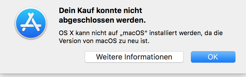

  • Danke. Sierra werde ich dann mal testen. Gibts das auch für El Capitan? :)
    Hab ein Video gemacht und von der Stelle ein Screenshot, wo er rebootet...
  • Versuchs auf deinem 10.9.1 - wenn du ein Gerät benutzt welches schon mit High Sierra oder Sierra läuft kannst du nicht El Capitan downloaden. Wenn du ein Gerät verwendest, welches für Sierra oder High Sierra geeignet ist, dann geht das ebenfalls nicht (so zumindest Apple).
    Ich würde mal versuchen das auf deinem 10.9 zu ziehen.

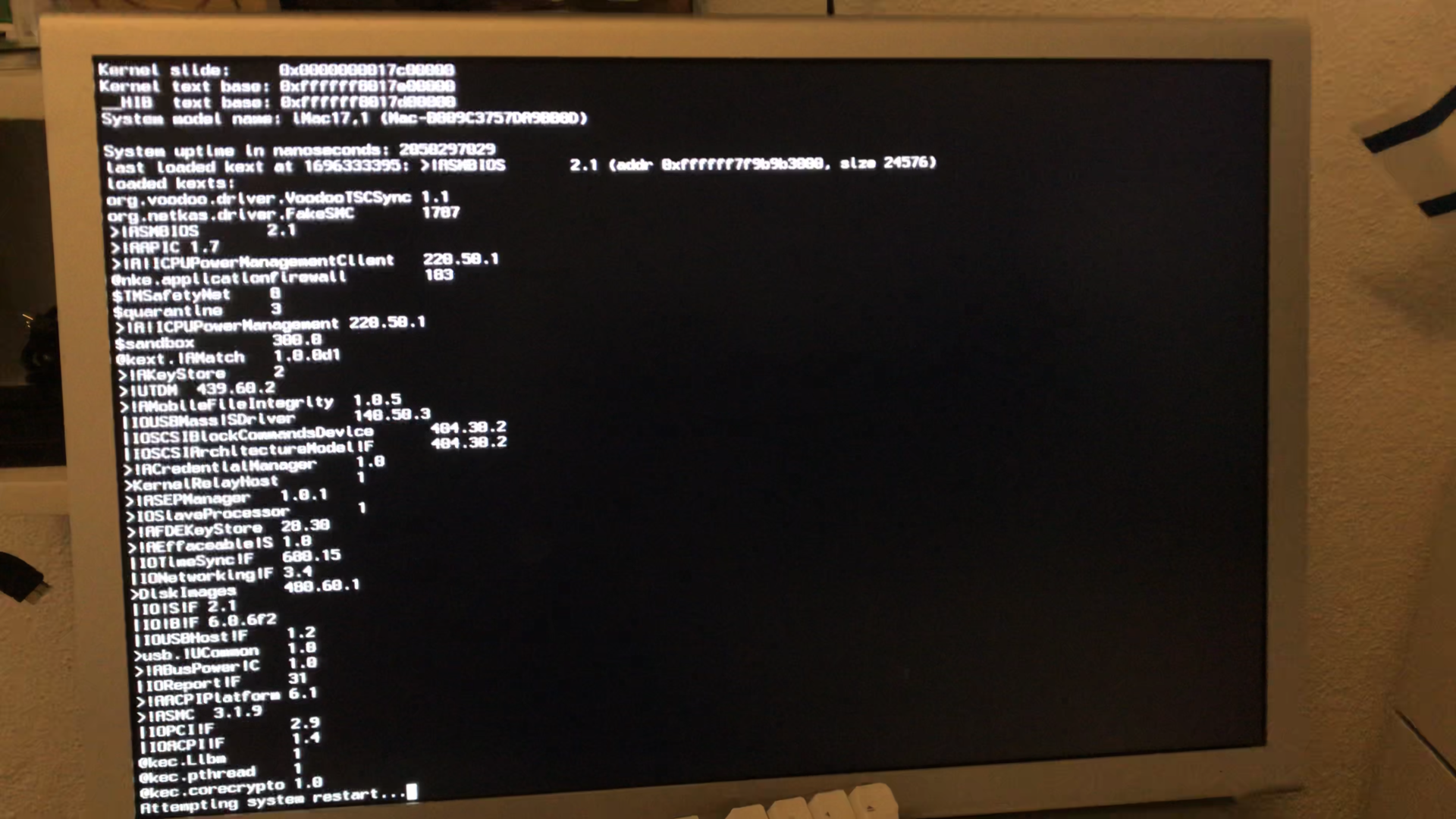

  • So jetzt teste ich El Capitan:
    Kexte: in Ordner "other"
    AppleIntelCPUPowerManagement.kext
    AppleIntelE1000e.kext
    FakeSMC.kext
    GenericUSBXHCI.kext
    realtekALC.kext
    VoodooTSCSync.kext -> auf 20 Threads eingestellt (-19)
    Bootflags: -v npci=0x2000 nv_disable=1 kext-dev-mode=1
    Dann bleibt es hängen bei "cpusensors..." Siehe Bild.
    Greetz

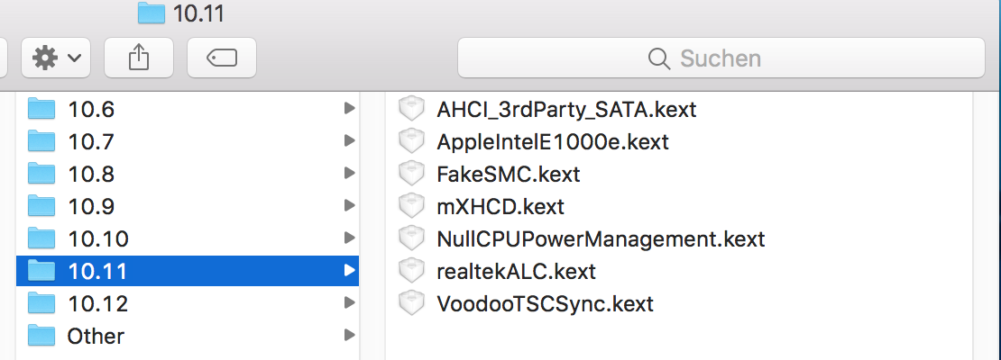

  • Fakesmc ist nur solo drin. @jan2ooo war so nett und hat mir seine Install Config geschickt. Da komme ich aber nur bis:
    PCI Configuration begin
    mbinit: done [128 MB total ppol size, (85/42) split ]
    Kexte und plist siehe Bild. Was kann ich noch versuchen um in den Install zu kommen?

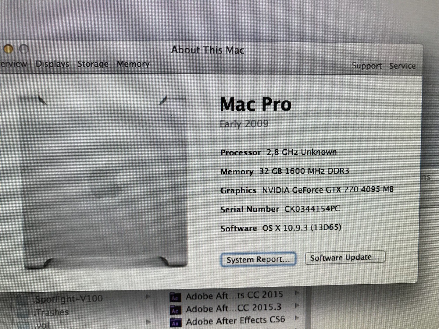

    Ich habe mal Screenshots aus dem laufenden 10.9.3 Mavericks OS gemacht. Kann man da vielleicht irgendwas von ableiten?

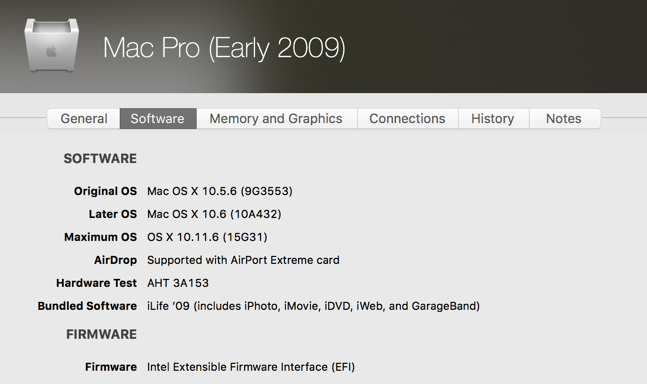

  • Der MacPro4,1 erklärt auch warum es mit Sierra nicht ging:

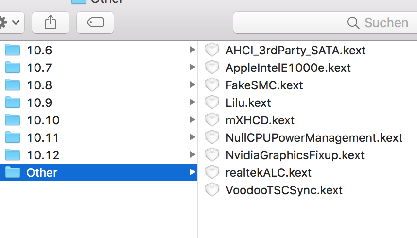

  • Habe El Capitan mit der Onboard VGA zum Laufen bekommen. Wenn ich eine Grafikkarte einbaue, startet das Clovermenü normal und bleibt dann hier hängen:
    "mbinit: done [128 MB total pool size, (85,42) split]"
    Dabei spielt die Grafikkarte keine Rolle. Habe eine MSI R280x 6GB (AMD) und eine Nvidia GTX770. Habe den korrekten Webtreiber installiert und auch den NvidiaGraphicsFixup.kext + Lilu.kext getestet. Keine Änderung.
    Bootflags: -v darkwake=0 npci=0x3000 nv_drv=1 (auch ohne darkwake / nv_drv=1 bleibt es beim gleichen hängen)
    Habt ihr eine Idee, wie ich das hinbekommen könnte? Die ATI sollte doch eigentlich OOB funktionieren?

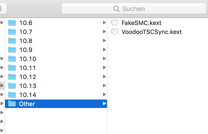

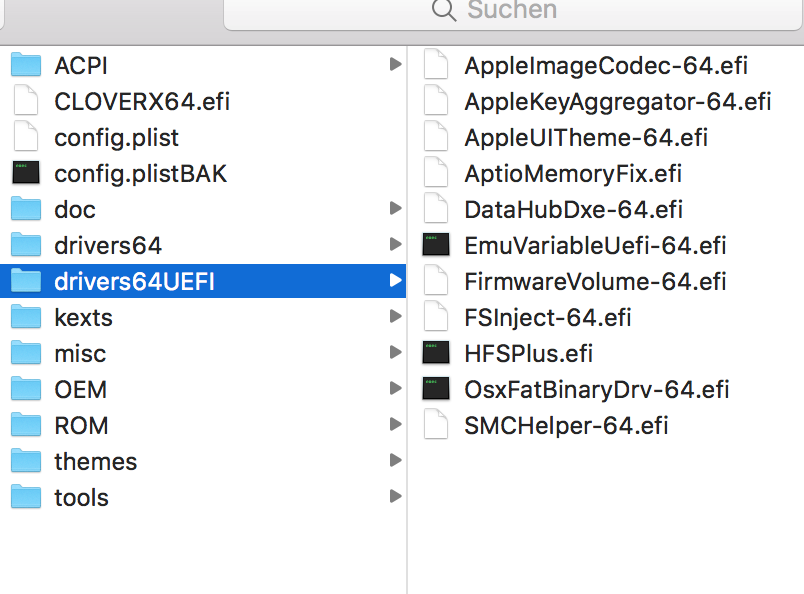

  • Bei den Kexten lass erst mal nur FakeSMC und VoodooTSCSync drin, letztere hast du korrekt eingestellt (Anzahl der virtuellen Cores minus 1)?
    Und benutze die "AptioMemoryFix.efi", alle anderen Aptio-Sachen raus. npci gern mit spielen, muss nicht zwangsläufig 0x3000 sein.
    Rechtsklick auf die FacSMC, "Paketinhalt zeigen", im Ordner Plugins könnten noch weitere Sensoren Kexte liegen …
    Einmal editiert, zuletzt von apfelnico ()
  • Danke @apfelnico.
    Im FakeSMC Ordner ist nur eine Datei, sollte so passen oder? AptioMemoryFix.efi habe ich eingefügt und die anderen Aptio-Sachen entfernt. Leider bleibt er an genau der gleichen Stelle hängen. Versuche es gerade mit der ATI / MSI R280x. npci=0x2000 / 3000 macht auch keinen Unterschied.
  • Ich hab die EFI mal angehängt, wäre toll wenn jemand meinen Fehler findet, bzw. mir helfen könnte die ATI oder Nividia zum Laufen zu bekommen.
