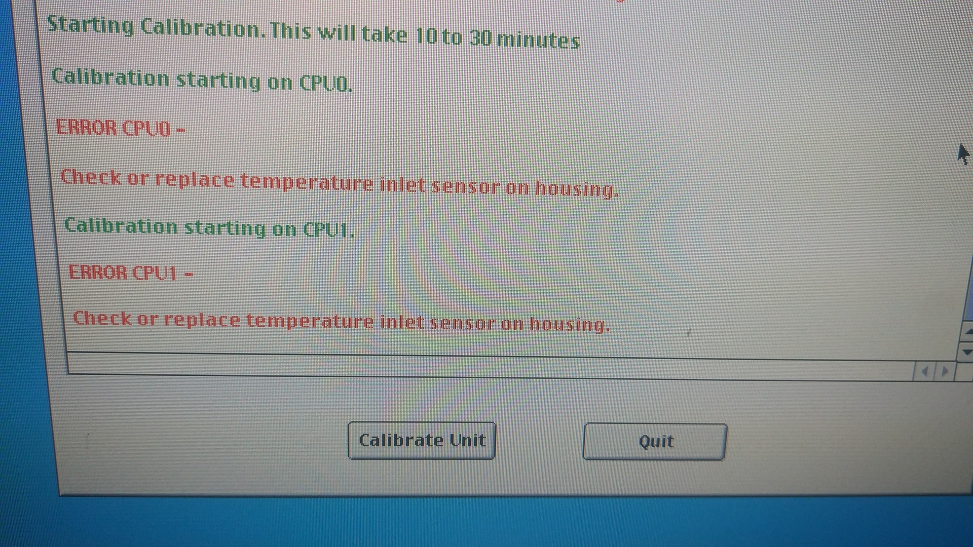

  • Habe mir jetzt eine Diagnostic CD besorgt und bekomme bei der Thermal Calibration die Fehlermeldung das der Inject Temperatursensor nicht ausgelesen werden kann.
    Wo sitzt das Teil? Vielleicht kann ich es ja durch die Reste des anderen G5s ersetzen?
    MfG

  • Versuch mal ein PMU Reset, wenn das nicht hilft, ist es gut möglich das dein Ambient Temperatur Board hin ist.
  • PMU reset brachte keine Besserung - Hab 4x 1,8 GHz rumliegen egal wie ich konfiguriere immer der gleiche Fehler.
    Wo liegt dieser Sensor?
    Das Board ist ein anderes gewesen als ehemaliger im MAC, das andere zeigte mir beim Start kein Bild.

  • Also ich hab das kleine Board über dem Drivebay jetzt nochmals ersetzt jedoch immer noch keine Besserung.
    Tests laufen alle bis auf:
    Sensor MLB INLET AMB...
    Sensor MLB MAX6690 AMB...
    Die scheitern immer mit Error 1.
